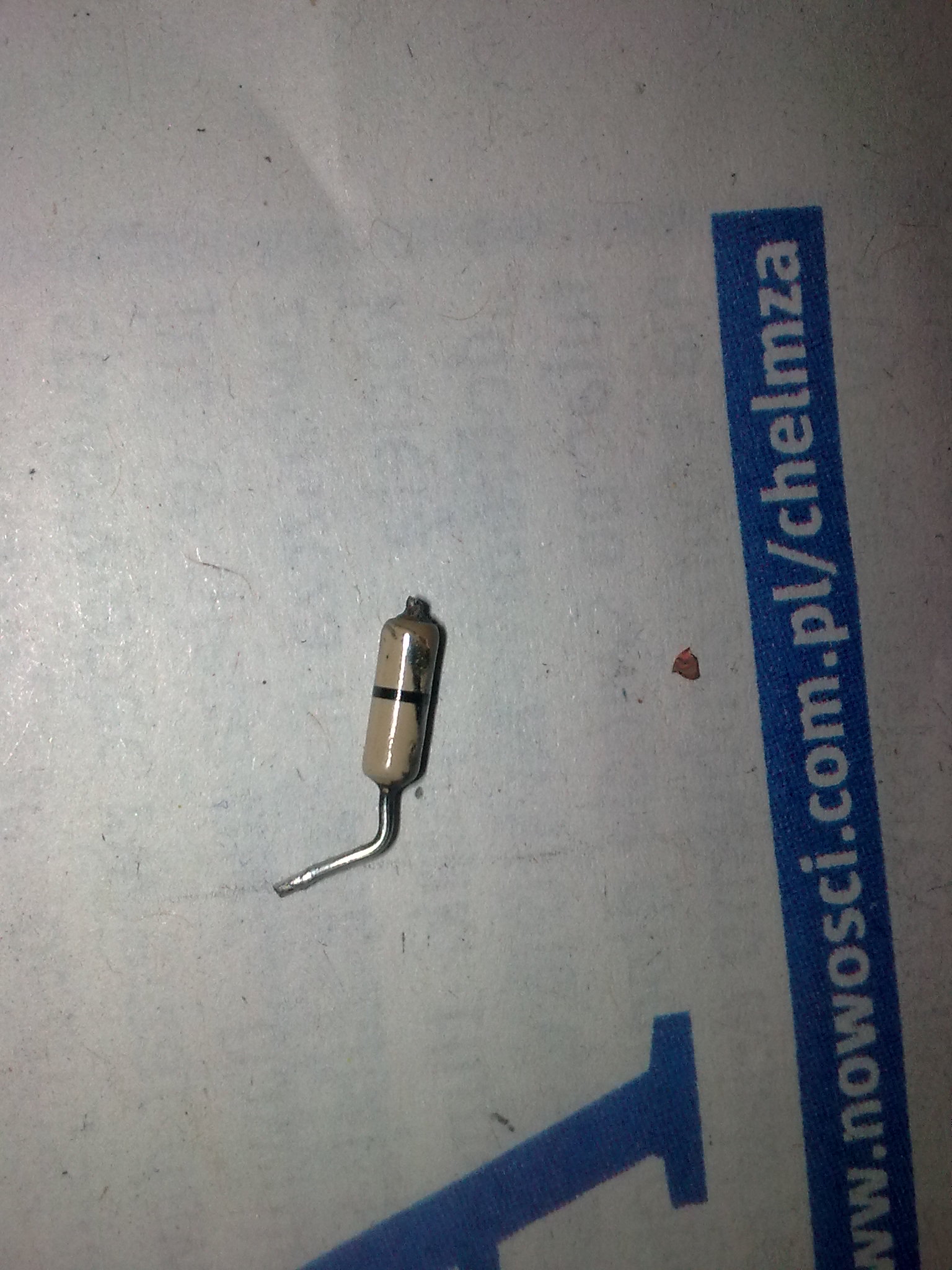

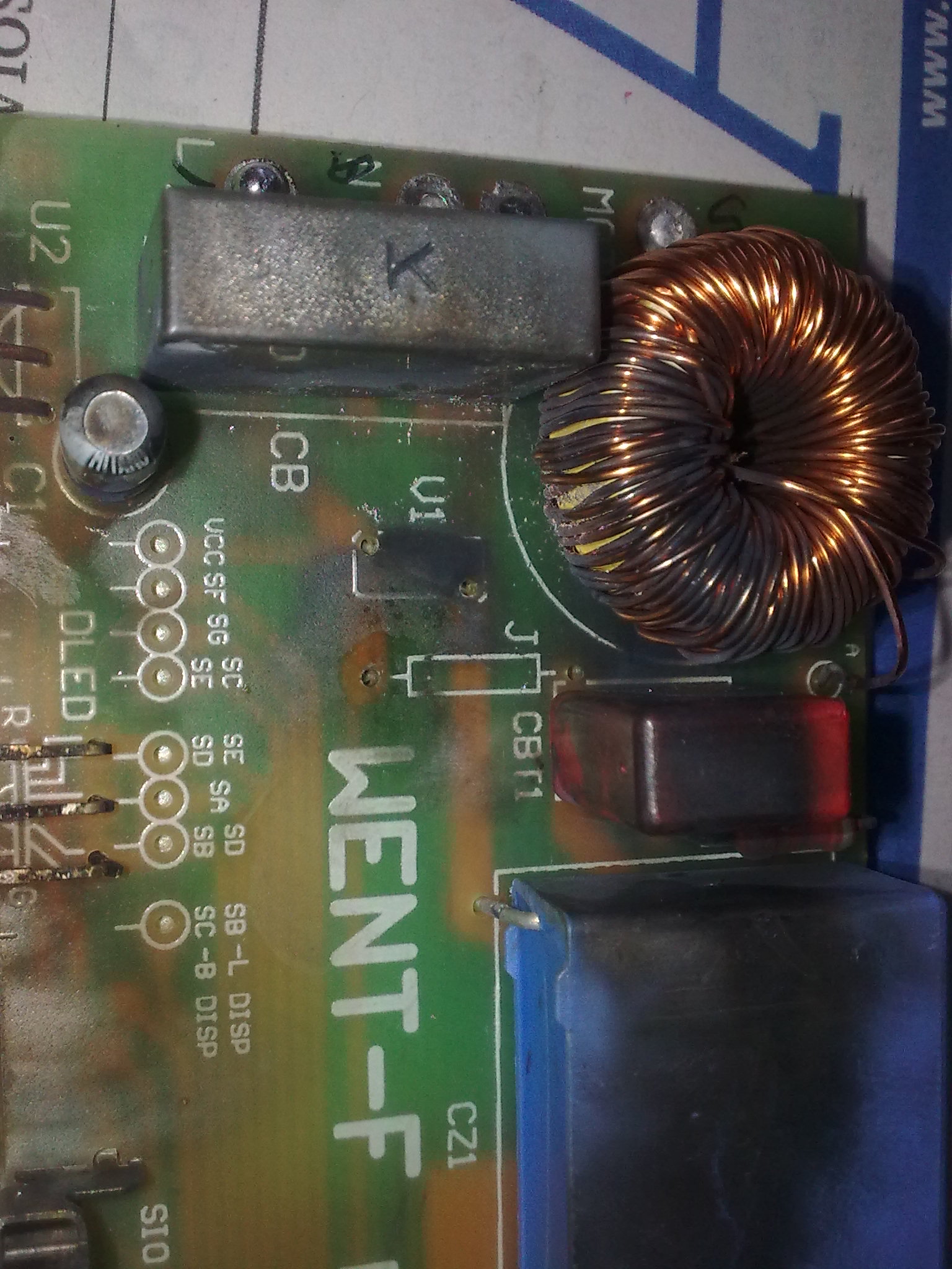

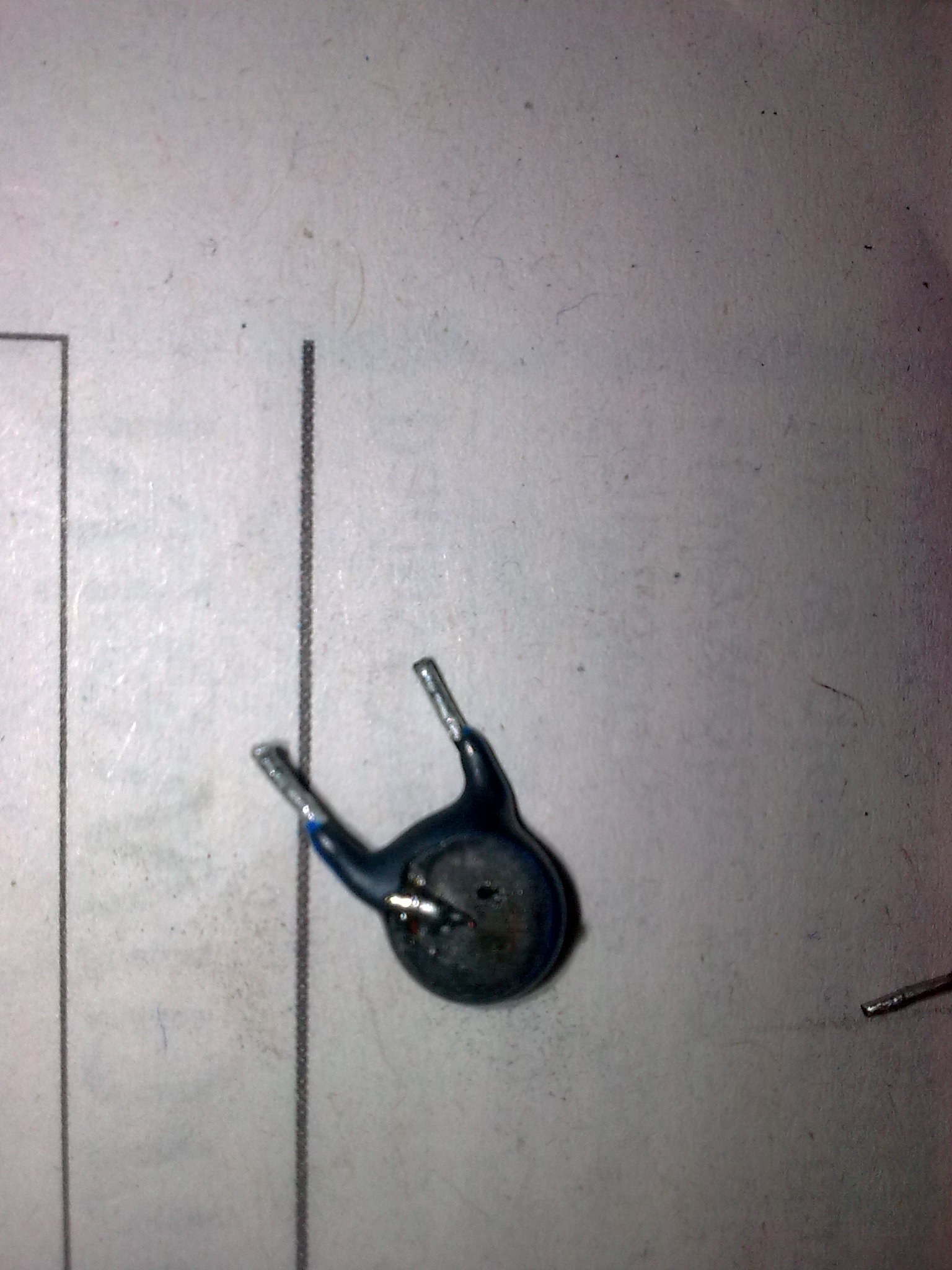

    Muszę zidentyfikować 2 elementy które wybuchły w moim okapie... jeden to jakiś kondensator wartości nie odczytam a drugi to nie wiem co to jest dioda czy rezystor oznaczenie na płytce ma "J". oto fotki. Identyfikacja elementów na płytce okapu - kondensator i element J Identyfikacja elementów na płytce okapu - kondensator i element J Identyfikacja elementów na płytce okapu - kondensator i element J
    jakie elementy wstawić o jakich wartościach mniej więcej... Generalnie dziwne zdarzenie ponieważ okap nie był włączony tylko zrobiło się zwarcie w gniazdku i poszły korki a okapu później nie można było odpalić, i jeszcze jeden zasilacz mi poszedł...

    Zerknij po ścieżkach, ale wydaje mi się , że jest to warystor i rezystor bezpiecznikowy. Pewnie poszło przepięcie.

    Warystor i rezystor bezpiecznikowy (wartość nominalna 0). Sądząc po poziomie zniszczeń na płytce, nie skończy się na wymianie tych elementów.

    generalnie udało mi się to uruchomić wlutowałem stary element i działa oraz kondensator stały 22nk wszystkie funkcje działają. Ale dobra na wszelki wypadek kupie nowy rezystor bezpiecznikowy, oraz ten watystor tylko jakich parametrach zakupić?? Generalnie wypaliło ścieżki niektóre, wszystko odnowiłem.

    Rezystor od 0 do 1ohm, warystor najlepiej na 275V czyli z oznaczeniem k431. Moc rezystora dojdziesz po gabarytach, pewnie 0,5 lub 1W.
