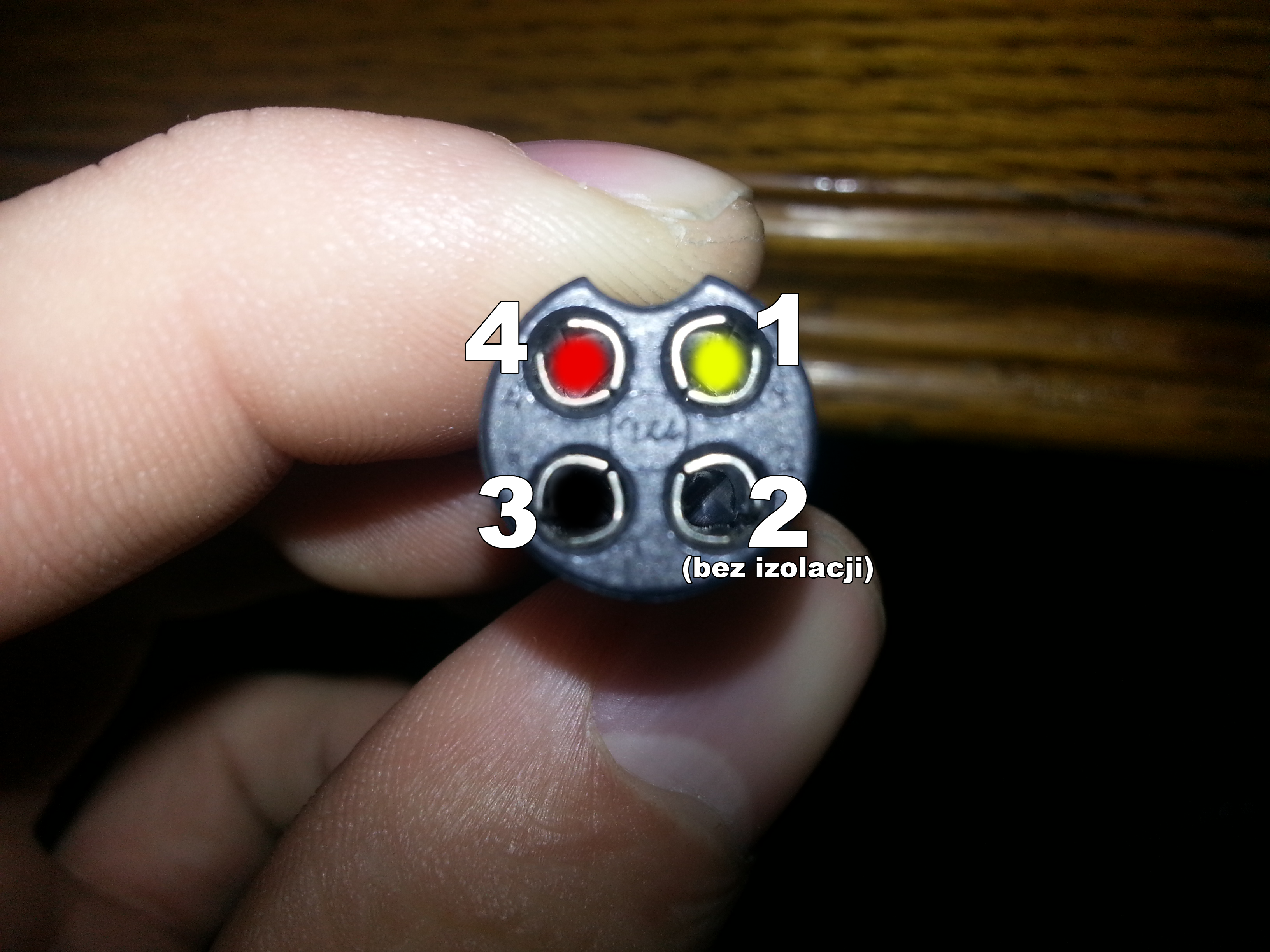

    Chciałbym przerobić, mikrofon Pan DM 452 MT, który standardowo był na 6 pinach przystosowany pod radio President. Teraz próbowałem polutować go w różny sposób, ale jakbym tych kabli nie rozstawił to nigdy nie ma żadnej reakcji.
    Zmieniałem całą wtyczkę razem z kablem więc lutowałem tylko przy gruszce.
    Aktualnie wygląda to tak:
    DM452MT - Przeróbka z 6 pin na 4 pin do Galaxy Pluto DM452MT - Przeróbka z 6 pin na 4 pin do Galaxy Pluto DM452MT - Przeróbka z 6 pin na 4 pin do Galaxy Pluto

    Schemat presidenta, miernik i do dzieła ... PTT to przełącznik mechaniczny kilkusekcyjny. Musi działać.
    Marcin

    PDT
    Poziom 24  
    1- ekran przewodu
    2- MIC żółty
    3 PTT czerwony
    4 N/U nieużywany
    Pzdr

    Na płytce rozumiem, że ma zostać tak jak jest?
