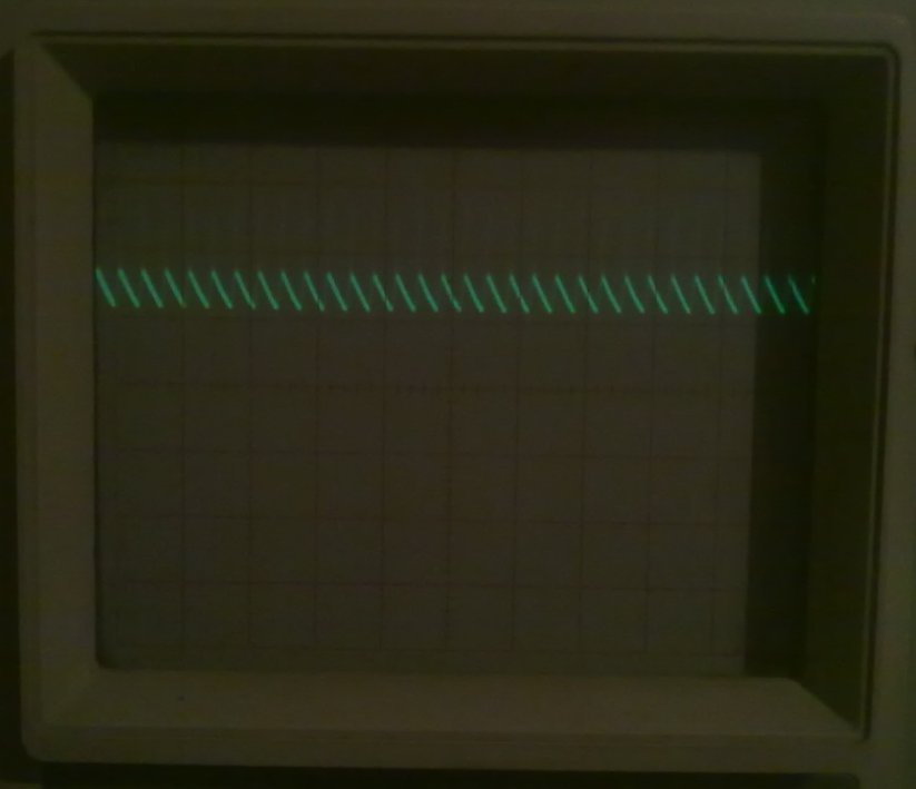

    mam problem z układem ENC28J60 podłączonym poprzez interfejs SPI, a dokładniej komunikacja między atmegą i ENC nie działa, bardzo nie podobają mi się przebiegi SCK, MOSI oraz SS.
    SCK:
    0,2V/dz
    50us/dz
    słabo widoczne są piki o amplitudzie ok. 0,8V

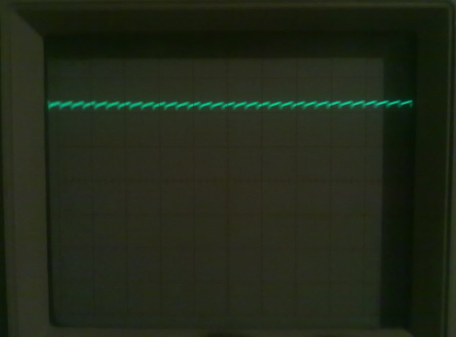

    MOSI oraz SS:
    2V/dz
    50us/dz
    [Atmega32][C][SPI] - Niepoprawny sygnał SCK, MOSI, SS
    Atmega pracuje na 16MHz, SPI na 8MHz (na 4Mhz jest to samo).

    Jak najbardziej. Przebiegi wyglądają identycznie niezależnie od tego czy ENC28J60 jest podłączony.
    Dodam jeszcze, że atmega pracuje na 5V, a moduł na 3,3V, pomiędzy nimi bufor wg datasheet'a.

    Opisane sygnały wyglądają identycznie w przypadku podłączenia ENC jak i bez niego.
  • #7 11787890
    tmf
    AREF się nie łączy z Vcc. Ale to tak btw. Nie pokazałeś konwertera poziomów logicznych. Odłącz ENC i sprawdź jak wtedy wygląda przebieg. Pokaż schemat konwertera.

    Wyjąłem atmegę i zasiliłem ją na płytce stykowej (podłączone wyłącznie zasilanie, taktownie 8MHz wewnętrznym na potrzebę tej próby). Przebiegi nie zmieniają się, stąd wniosek, że w grę nie wchodzą jakieś zwarcia czy błędy lutownicze na płytce. Podejrzewam uszkodzenie atmegi, spróbuję skołować inną sztukę i na niej sprawdzić co się będzie działo.
    Sprawdziłem na innej atmedze, przebiegi są identyczne pod względem kształtu natomiast są zależne od częstotliwości taktowania procka. Nie mam już pomysłów :(
    Problem rozwiązany, na płytce z ENCJ była zworka na potrzeby testu napięciowego, o której nie wiedziałem(musiałem wszystko rozłożyć na czynniki pierwsze żeby ją przypadkiem znaleźć:/) wystarczyło ją zewrzeć, a wszystko hula jak należy. Przebiegi z oscyloskopu jak się okazuje reprezentują poprawne działanie albo oscyloskop przekłamuje (a niestety nie jest pierwszej klasy). Dziękuje wszystkim za poświęcony czas i znalezione w oprogramowaniu błędy. Temat zamknięty.
