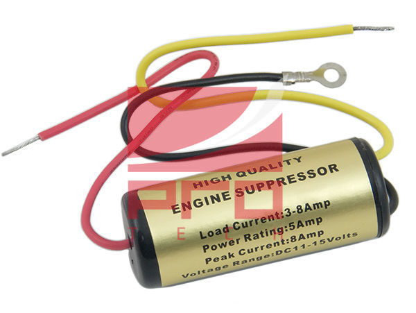

    Możesz podpiąć radio pod akumulator, ale i tak na przewód zasilający będziesz musiał zastosować filtr, np. taki:
    Jak wyeliminować zakłócenia w CB Radio President Teddy w samochodzie?
    sorry za link z allegro

    Chyba spróbuję ten filtr + wpiecie pod akumulator, ale byłem w serwisie CB i mówili,że jednemu to pomaga, a drugiemu nie.
