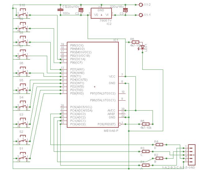

    Witam, robię urządzenie, oparte na Atmega8 które ma po zwarciu switcha wyświetlić jego wartość (0..9) na wyświetlaczu 7 segmentowym, który będzie sterowany dekoderem kodu ABCD na 7 segm. .Całość wygląda tak:
    Atmega8 - Jak ustawić niski stan na wyjściach portu C (0..3)? Atmega8 - Jak ustawić niski stan na wyjściach portu C (0..3)?
    Jeżeli chodzi o switche to proszę się nie sugerować schematem , bo zostały już poprawione (pierwotnie zwierały wejścia do masy , mimo że nie były załączone)
    Problem polega na tym ,że na wyjściach procesora (portC 0..3) wciąż jest stan wysoki , próbowałem program przerabiać (było kilka wersji) zrobiłem też program, który tylko ustawi stany niskie na wyjściach, a te i tak są wysokie (resetowałem Atmege).Po wciśnięciu switcha pojawiają się niskie stany na wszystkich wyjściach , obojętnie który przycisk wcisnę, gdy puszczę wraca stan wysoki .Wszystko idzie cacy ,kompiluje, buduje, wgrywa, odczytuje z procesora.

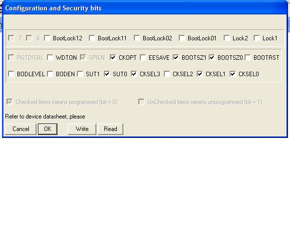

    Fuse bity:

    Jeśli ten schemat w EAGLE jest prawdziwy, to przyciski nie są połączone z masą. To wyjaśnia, dlaczego wejścia są zawsze w stanie wysokim.
  • #11 11787313
    Freddy
    Jak nie ma masy, popatrz dobrze. Przynajmniej jeden switch jest do masy podpięty (PB1) i procesor też.

    Panowie żaden switch nie zwiera do masy. Na razie wkradł się tak głupi błąd ,że się nie przyznam :D Jutro zaprogramuje ponownie i zobaczymy co będzie.
  • #13 11789414
    Freddy
    Przepraszam bardzo ... aaa do czego, bo schematy jeszcze umie chyba czytać :?:
    Popraw schemat w takim razie, albo wywal wszystko do kosza.

    Freddy
    Ależ jest, jest.
    Nie ma kropki, nie ma połączenia, a do masy zwiera tylko jeden switch.

    Głupi błąd był taki ,że Atmega była odwrotnie w podstawce :D
    Gdy odcinałem ścieżki od switchów do masy (trzeba było) to odciąłem też masę Atmegi, mimo tego program wgrywał się ładnie, szło nawet ściągnąć go z Atmegi.
    Switche już dawno zostały obrócone , co napisałem w pierwszym poście i nie zwierały nic do masy.Więc przepraszam za mój głupi błąd który jednak nie był bezpośrednią przyczyną problemu , teraz wszystko działa pięknie.Dziękuje za zainteresowanie , ale nie żebym miał jakieś pretensje ale np.
    Wartość odczytuje się poprzez PINx a nie PORTx
    "Jeżeli chodzi o switche to proszę się nie sugerować schematem , bo zostały już poprawione (pierwotnie zwierały wejścia do masy , mimo że nie były załączone)"
    To tyle jeśli chodzi o switche.
    To ,że nie ma kropki w Eagle na schemacie nie oznacza braku połączenia, proszę sobie element podłączony bez kropek spróbować przenieść to ścieżki lezą za nim, klikając Show też to widać.
