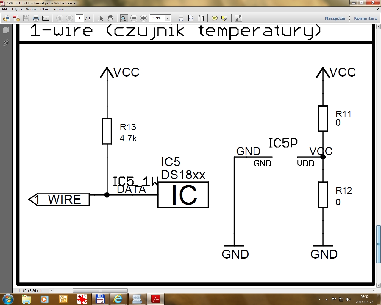

    Też mam problem z crc.
    Chcąc wesprzeć się programem kolegi Freddy musiałem dodać wcześniejszy ciąg programu i nie jestem pewien czy wszystko jest oki.
    Skompilował się bez problemu ale ciągle na LCD pojawiają się "**" czyli jakby crc nie było w porządku. Dodam że mam oryginalną płyte z atmega644p i czujnik Ds18b20 jest na niej umieszczony. Co może być powodem błędnego crc???

    W dokumentacji do płyty głownej znalazłem że rezystor podciągający ma 10k.
    Podłączyłem 4k7 i ten sam efekt. Coś chyba w programie skopałem.
  • #5 11969169
    Freddy
    Napewno, bo tych procedur użyłem juz kilkanaście razy i zawsze działają.
    Config 1wire = Portd.7 ' Port 1 wire
    Może chodzi o to, ja mam portd.7 a nie pind.7
