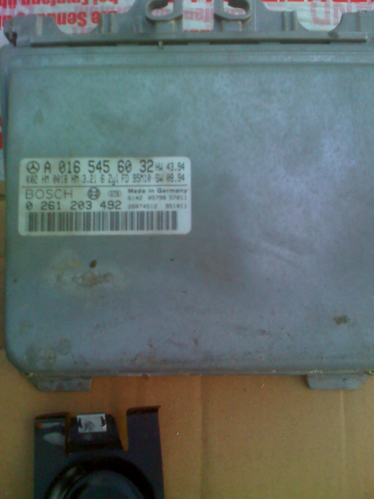

    Szukam pilnie schematu silnika do Mercedesa W124 3,2 benzyna (klocek) na sterowniku Bosch 0 261 203 492. Potrzebuję pinologię przepustnicy, nie tej na 8 pinów na owalnej kości, to nie te schematy, kostka okrągła 14 pinów. Robię swap i potrzebuję odpalić ten silnik.

    Możesz przybliżyć szczegóły tego swapu ? Silnik 104 z instalacją do budy, w której siedziało coś innego ? Dawca miał ASR czy Tempomat ?

    To tak. Jeśli graty są od 124 to:
    Jeśli przepustnica na 8 pinów, mechaniczna, jest ona sterowana ze sterownika silnika. Wariant najbardziej optymistyczny, bo swap w miarę prosty
    Przepustnica 14 pinowa to albo tempomat na wypasie, albo ASR. Sterownik silnika komunikuje się z modułem sterującym przepustnicą (na schematach Electronic accelerator/cruise control/idle sped control module) - stabilizacja jałowych oraz kąt otwarcia.
    Jeśli dawca miał tempomat, kładziesz wiązki, sterownik silnika, sterownik przepustnicy i przepustnicę 14 pinową i całość działa. Jeśli miał też/lub ASR, sprawa trochę się komplikuje, gdyż sterownikowi przepustnicy będzie brakowało sygnałów ze sterownika ASR i będzie "limp mode".
    Mam parę takich przepustnic 8 pinowych, jak wrócę z pracy to postaram się je otworzyć i pomierzyć, co gdzie idzie na linii wtyczka - wnętrze przepustnicy. Mam też szczegółowe schematy wewnętrzne obu przepustnic, poszukam
    Przepustnice 8 pinowe, czy to 2.8 czy 3.2 są takie same.
    Pamiętaj, że sterownik silnika potrzebuje sygnału o prędkości pojazdu, bez niego tnie obroty na 4500. Sygnał ten można wziąść "zza prędkościomierza", lub jak jest oryginalnie, ze sterownika abs. Na którymś schemacie jest to oznaczone, przewód bodaj czarno-zielony
