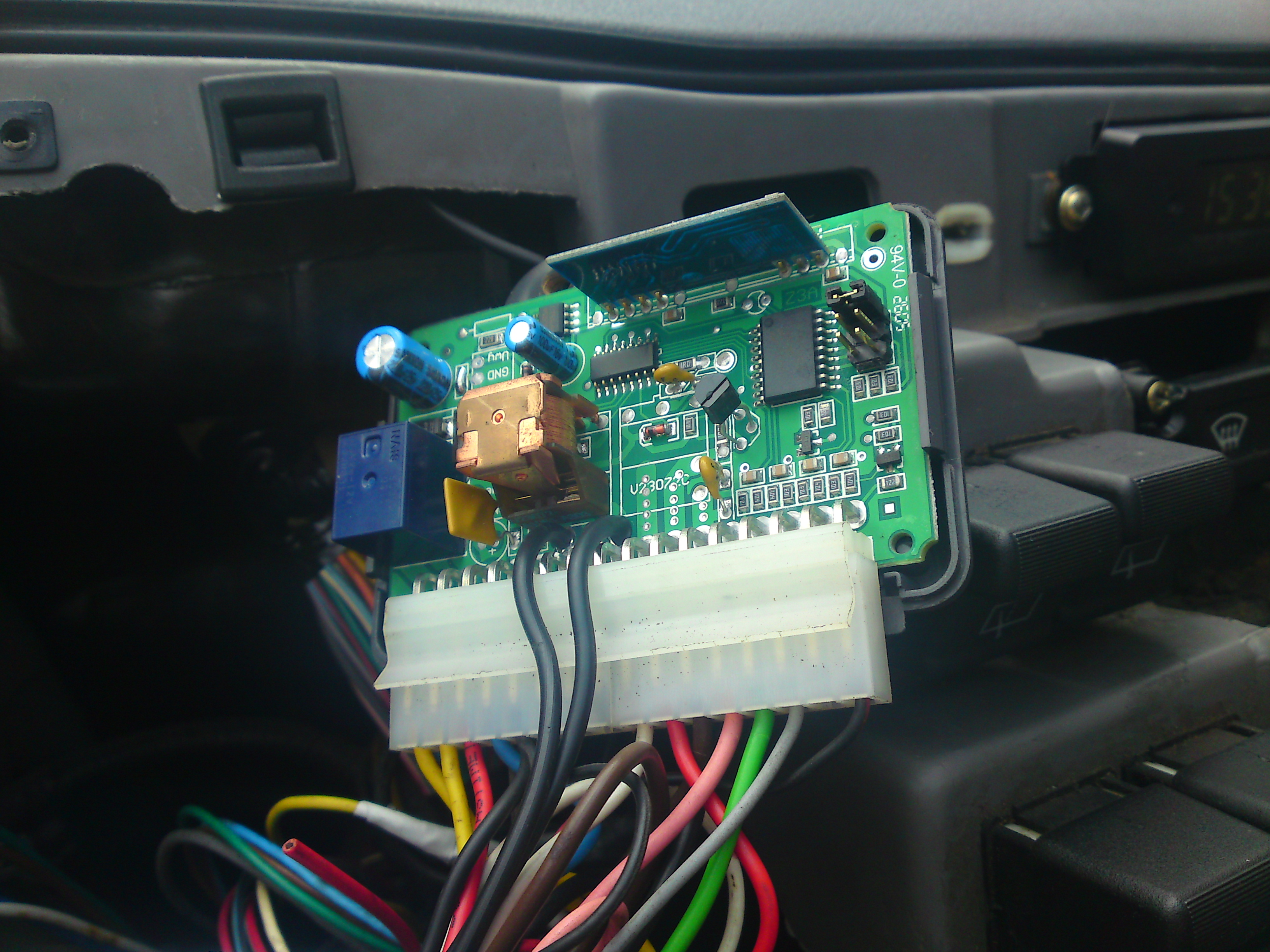

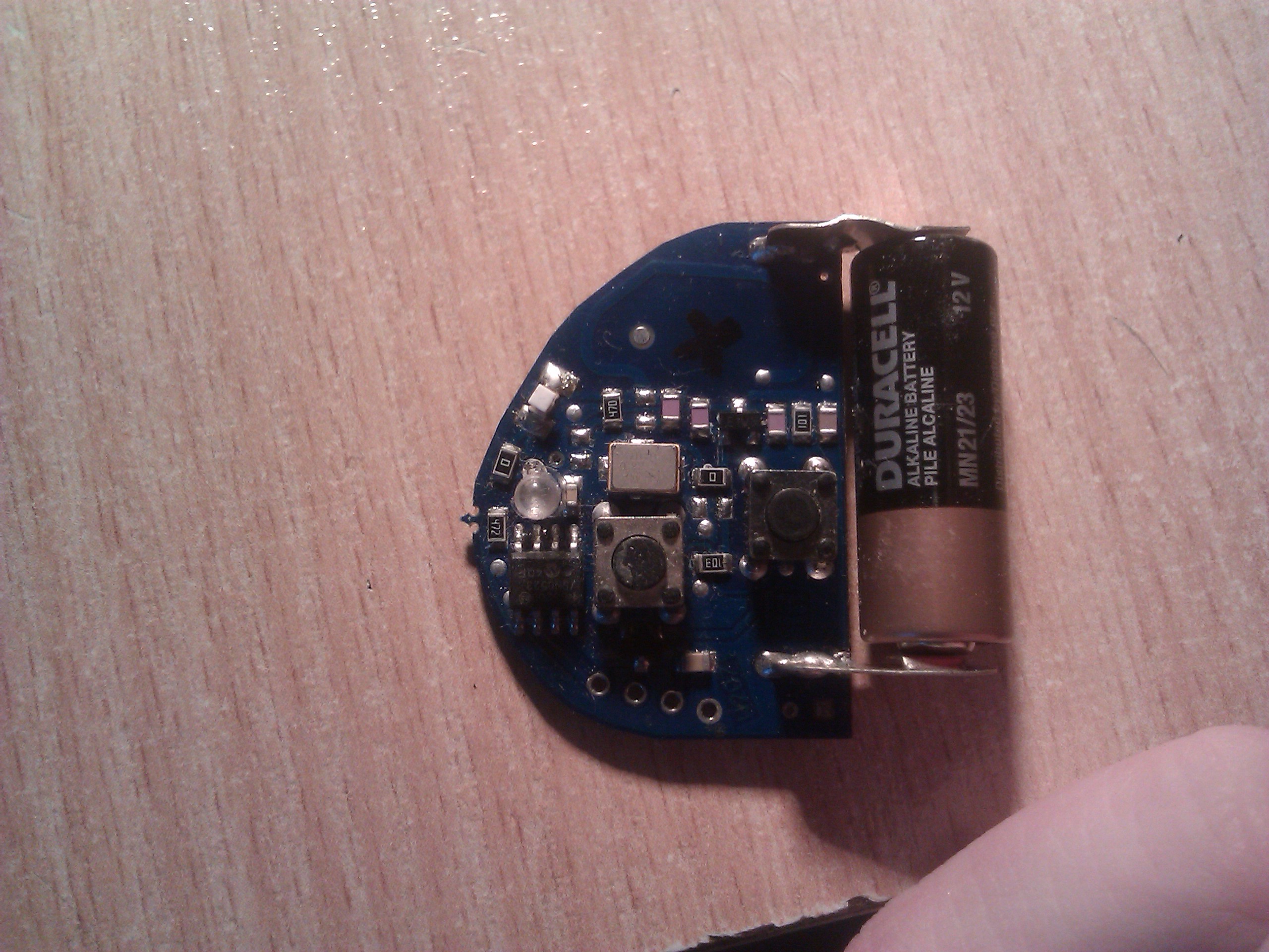

    Witam, mam mały problem z pilotem centralnego zamka a mianowicie pewnego dnia postanowilem wymienic ten przycisk w pilocie bo czasami nie łapał dobrze no i pięknie wymieniłem dioda w pilocie miga nowa bateria tez a auta nie otwiera w radioodbiorniku jak sie wsłucham to cos tam trzeszczy jak przystawie pilota wiec cos wysyła tylko co po wymianie przycisku sie rozkodował? dodam zdjecia pogladowe moze tez ktos mi rozszyfruje co to za marka, model alarmu... z góry dzieki Pilot centralnego zamka nie otwiera auta po wymianie przycisku - co robić? Pilot centralnego zamka nie otwiera auta po wymianie przycisku - co robić?
    widać na zdjeciu zworki być moze od kodowania?

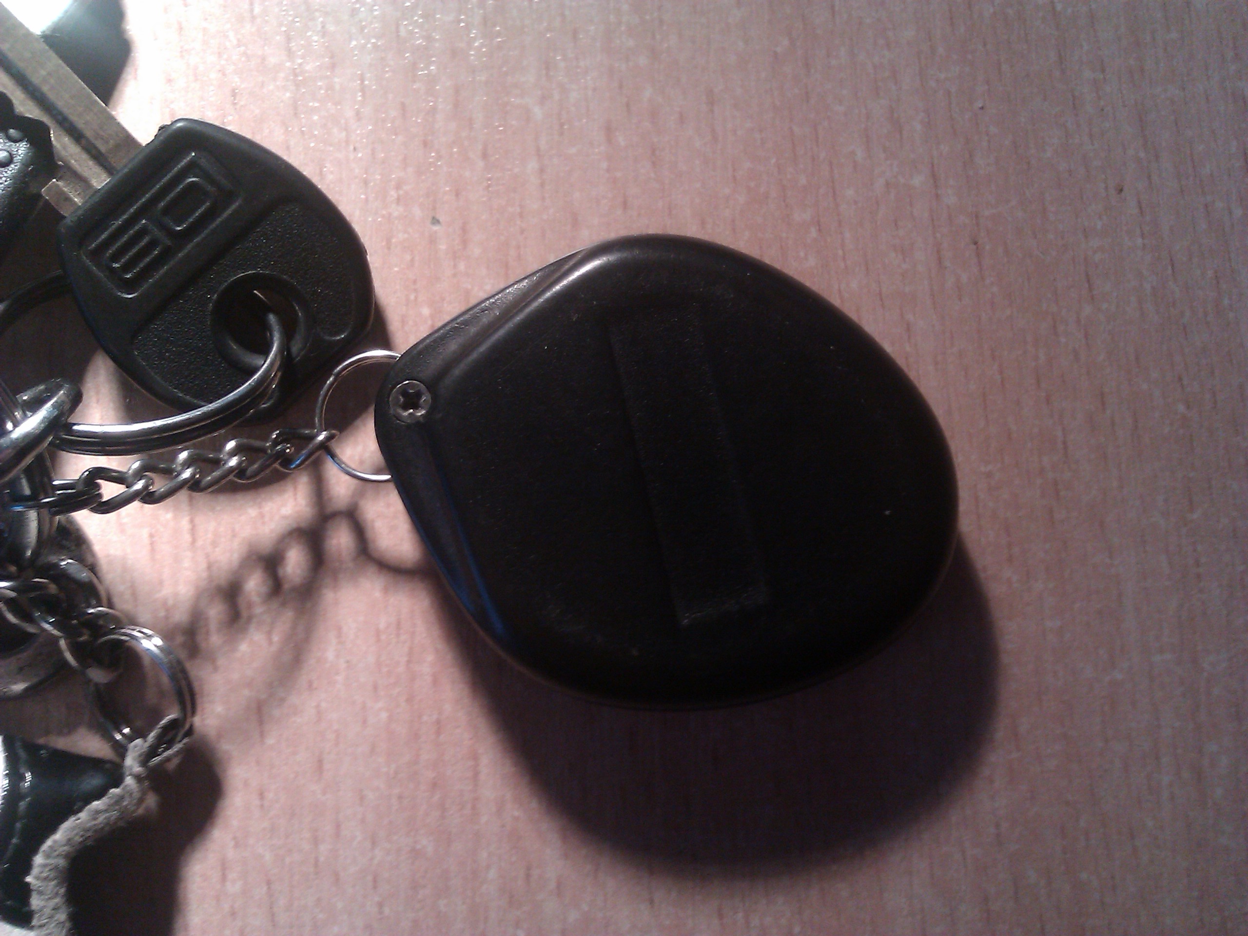

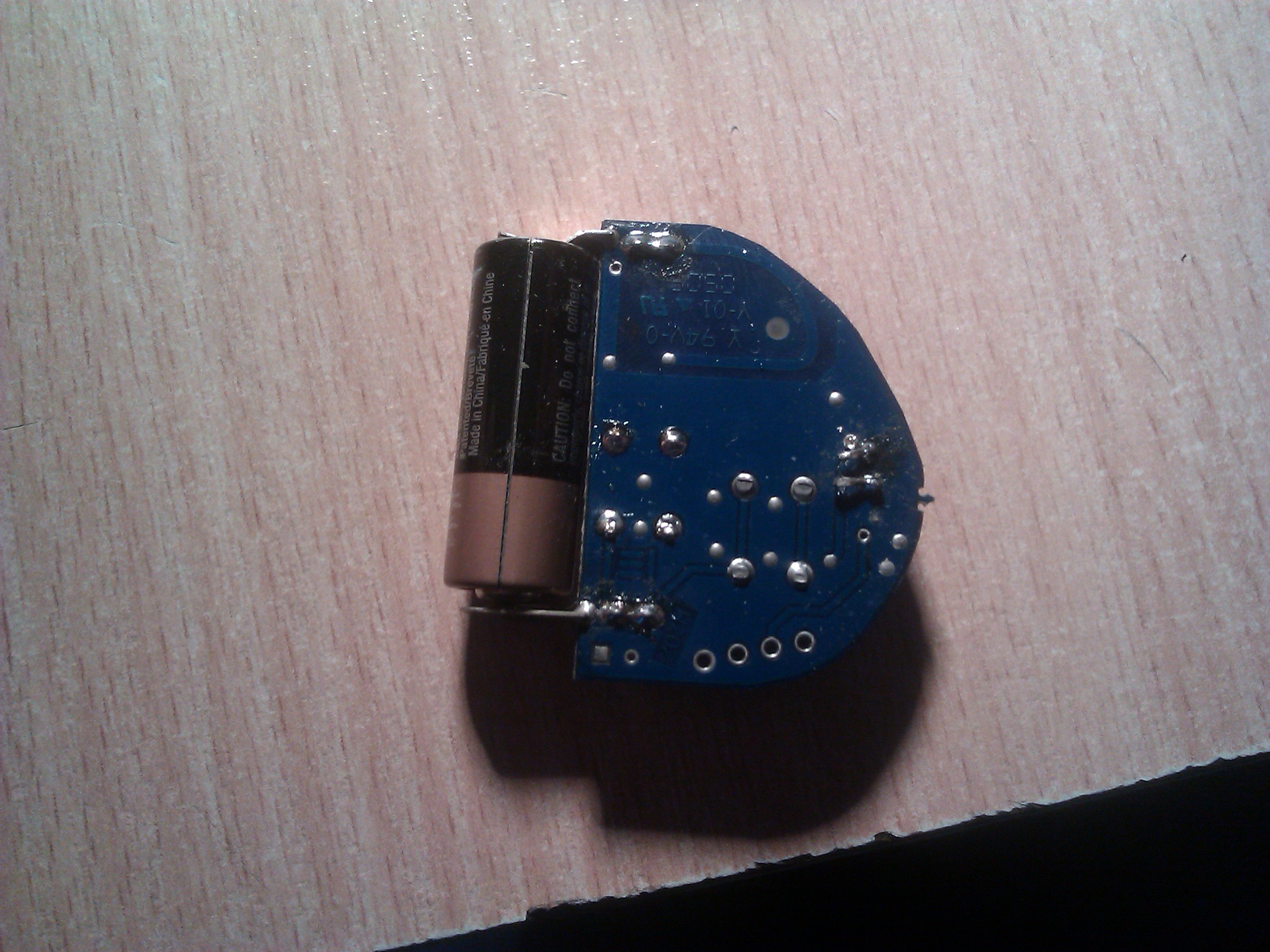

    Drugi pilot działa? Na obudowie alarmu nie było żadnych oznaczeń? Zrób zdjęcie obudowy pilota. Sprawdź czy przypadkiem nie zrobiłeś jakiegoś zwarcia przy lutowaniu microswitcha.
    Po obudowie pilota dla mnie wygląda na KM-5 (niestety bardzo popularna obudowa) może być to Autoalarm FRODO
  • #3 11787537
    matek2892
    tez nie działa ale on od początku nie działał znaczy od kąd go mam z innego auta sprawdzalem niby wszystko git a oznaczen brak jakich kolwiek

    EDIT:
    można zamknąć temat problem rozwiązany dziś z nudów chciałem to naprawić i zmieniłem położenie zworki różne kombinacje ale nic nie dało, wypiąłem bezpiecznik cent. i po chwili włożyłem ku mojemu zaskoczeniu pilot zamkną i otworzył moje cc :)
