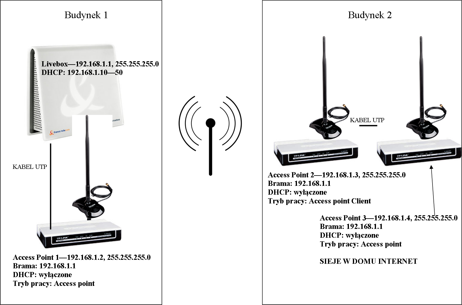

    Witam. Zakupiłem ostatnio telefon Samsung Galaxy Mini 2. Więc chciałem się w domu podłączyć pod Wi-fi. Połączenie się wiąże ale nie działa w telefonie przeglądanie internetu ani nic podobnego.. A inne telefony podłączają się pod wi-fi bez problemowo. natomiast gdy podłącze się pod główny router (livebox) czy inne sieci to wi-fi działa zarzutowo.. I pytanie. Czy jest to wina telefonu czy internetu.
    Dodam że wi - fi do domu mam pociągnięte z budynku obok. Prosze o pomoc w rozwiązaniu problemu. Dodaje obrazek który pokazuje jak jest to zrobione Samsung galaxy Mini 2. Wi-Fi nie współpracuje z acces pointem

    Wlacz DHCP albo poustawiaj wszystko manualnie.
