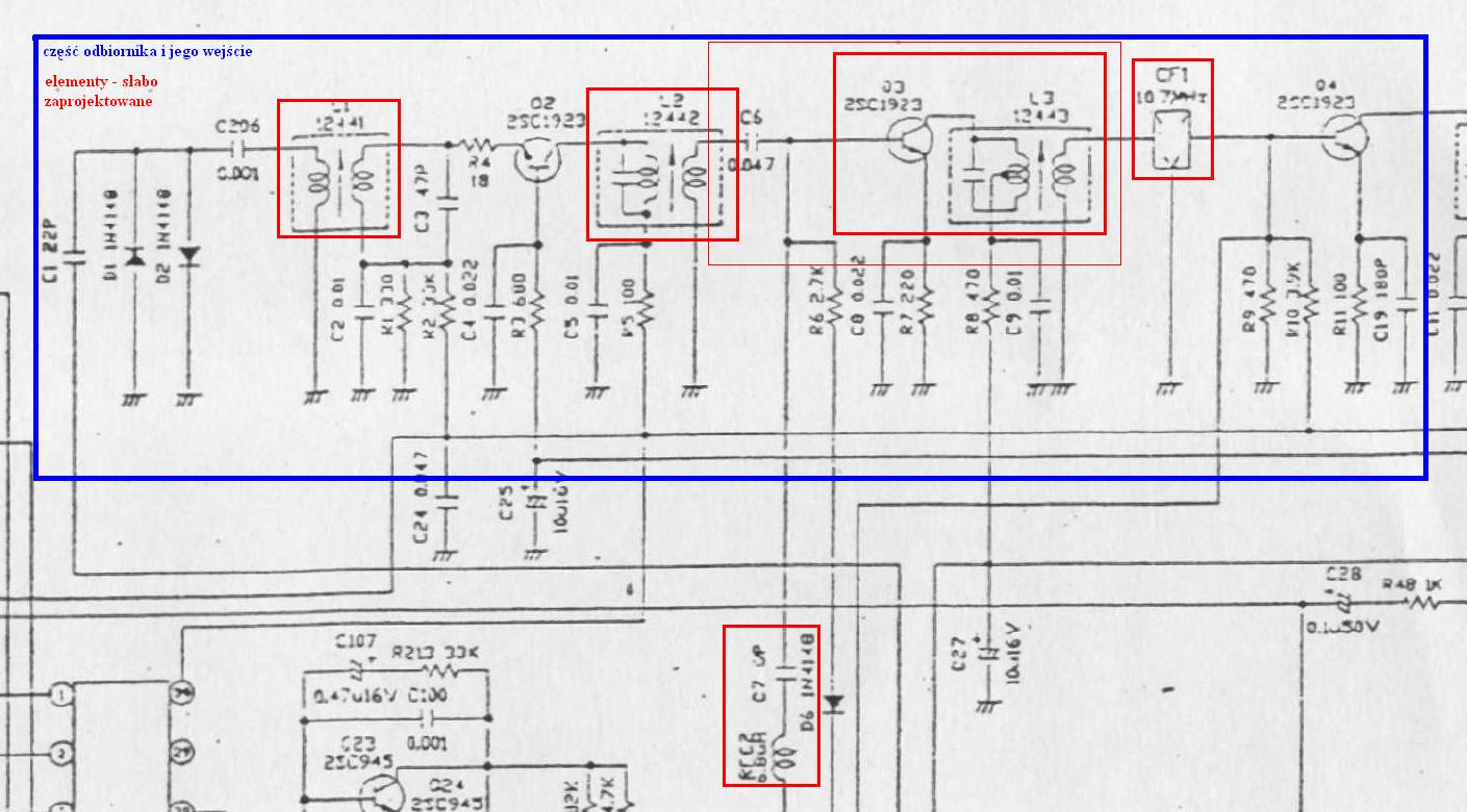

    Witam. Posiadam radyjko sunker elite one i do tego antene gp 1/4fali,zasilanie akumulator. Po opadach sniegu,nie wiem co jest,zwarcia nie ma? Odbieram dziwne rozmowy na całej 40stce. Jest tak codziennie rano,do południa.
    Poniżej dodaje nagranie,słaba jakość bo nie mam jak inaczej i dodatkowo duże zakłócenia.

    To jeszcze musisz wiedzieć, że część odbiorcza (wejście i mieszacz I p.cz.) w tych modelach nie jest "powalająca" (delikatnie pisząc) i przy silnych sygnałach w okolicy częstotliwości I p.cz. (1-sza pośrednia częstotliwość) - sygnały takie "przenikają" przez stopnie przemiany co w efekcie daje właśnie taką "kakofonię zdarzeń słuchowych" . :cry:

    Sunkery mają poważne wady konstrukcujne układu dopasowania impedancji wej. antenowego dlatego taki, a nie inny trop.
    Ujawnia się to też zależnie od °C, własności anteny, sposobu jej montażu, a objawy często uniemożliwiają łączność.
    Trudno jednoznacznie stwierdzić czy ta kakofonia tu to tylko możliwość przenikania sygnałów z okolicy częstotliwości p.cz.,
    bo ten Rx zbudowano w oparciu o prawie identyczne CB radio Midland 77-114 NEW występujące też pod nazwą Alan 100,
    które jak dotąd w "środowisku" uchodziło za nadzwyczaj dobre radio, bo jak dotąd nie opisano tu podobnego przypadku,
    bo w/w wada to w pewnym sensie nowość dla warsztatów CB radio i nie dotyczyła ona jak dotąd radia Sunker Elite One.
    Stąd niebanalne pytanie czy kol. Adam jest w stanie potwierdzić to stosownym pomiarem z użyciem sygnału zakłócającego ?

    Trzeba mieć podstawy, żeby stwierdzić co jest, a powodem tego może być tzw. "śmietnik" w pierwszym mieszaczu radia.
    Np. A. 78 plus multi, gdzie w wyniku przemiany częstotliwości heterodyny radio odbierające sygnał kanału CB
    może odbierać przy tym "śmieci" z poza pasma w wyniku przemiany prążków widma pochodzących od zakłócającego µP.
