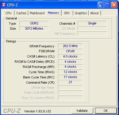

    Jaki ustawiłeś dzielnik na pamięci? Zapewne to wina tej kostki na 533MhZ...

    Nie wiem czy o to Ci dokładnie chodzi.
    Jak podkręcić AMD Athlon 4000+ na płycie Asus M2V z DDR2?

    Jak podnosisz FSB to ramy też idą w górę... ta kostka 533MhZ pewnie nie wyrabia, wyjmij tą koste 1GB. Ustaw w biosie pamięci na 533MhZ i timingi 5-5-5-15 oraz napięcie na 1.9V. I leć w górę z FSB ;) Później zajmiemy się lepszym ustawieniem ramów.

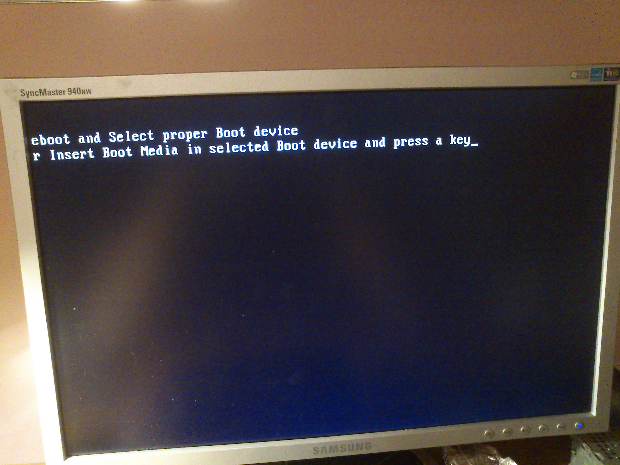

    Zrobiłem tak jak podpowiedziałeś :
    -wyjąłem 1gb ramu,
    -ustawiłem w biosie pamięci na 533MhZ i timingi 5-5-5-15
    -napięcie ramu na 1.9V.
    Podkręciłem fsb na 10.5 x 230 i system nie odpala :(
    (napięcie procesora jest ustawione na auto)
    Tu zdjęcie co mi się pokazuje Jak podkręcić AMD Athlon 4000+ na płycie Asus M2V z DDR2?
    Zaś gdy zmniejszę fsb do 220 to system normalnie odpala.
    Teraz pytanie, czego może to być przyczyna?

    Przy tym fsb, i dysk także może mieć kłopoty. Komunikat się nie zmienia? Wciąż taki sam?

    Jakie masz ustawienia HT? Powinieneś mieć do wyboru 16:16 lub 8:8... daj na 8:8... ale z tego co czytałem o tej płycie to FSB 220\225 to maks....i koniec zabawy :D
    Możesz jeszcze spróbować pod windowsem tym ale raczej będzie to samo.
