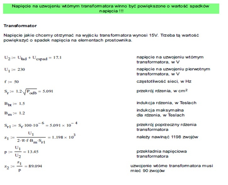

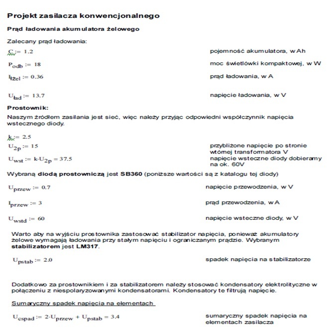

Robię projekt przekształtnika dla zasilania świetlówki kompaktowej w układzie zasilania awaryjnego.
Typowe układy zasilania świetlówek kompaktowych i przekształtniki które można zastosować – przegląd układów sterowania i obwodów głównych, Udc = 10-16 [V] ; P = 20 [W].
Dobrałem Świetlówka kompaktowa Philips Master Genie Esaver 18W.
Akumulator HPG120012, 12V, 1,2Ah.
Akumulator ma być ładowany buforowo z ładowarki która będzie podłączona do sieci. Po zaniku napięcia w sieci świetlówka ma być zasilana z akumulatora.
Ładowarka którą dobrałem to:
Zaprojektowany transformator:
Został mi dobór przekształtnika który będzie podnosił napięcie na świetlówce i zbudowanie całego kompletnego układu.
Prosiłbym o pomoc w doborze odpowiedniego przekształtnika i dobór różnych możliwości które można w tym projekcie zastosować i czy przypadkiem o czymś ważnym jeszcze nie zapomniałem.
