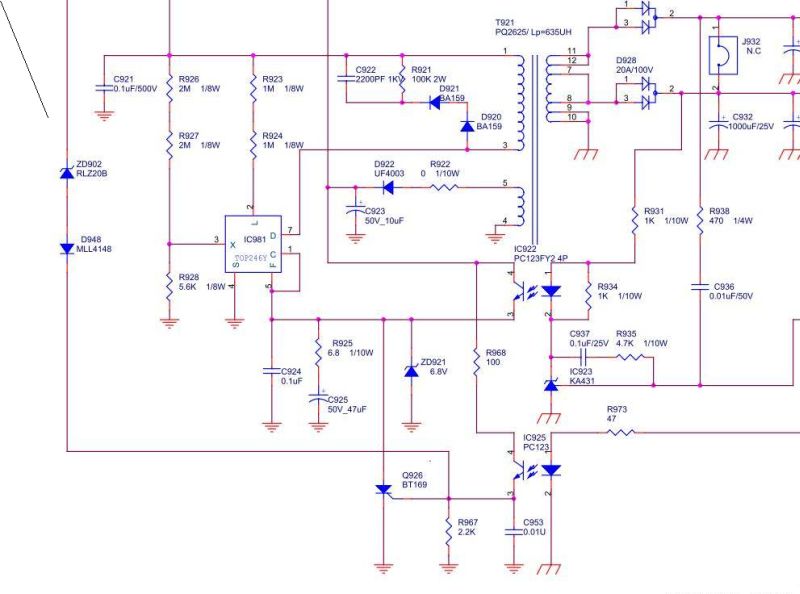

    Witam, dostałem do naprawy monitor jak wyżej,
    Uszkodzony TOP246F, ZD111 -15V,1A, dwie diody prostownicze D322, D320, elektrolity po pierwotnej 47/63, 10/63, element OPTO,
    To wszystko za sprawą uwalonego SB10100CT po wtórnej.
    SB10100CT - wymieniony na MBR10100CT - używany ale sprawny
    OPTO - również na używane też sprawne
    Pozostałe elementy łącznie z kondkami na wtórnej dałem nowe, jedyna różnica to taka że zastosowałem w miejsce TOP246F (niedostępny) na TOP246YN
    Monitor po włączeniu mruga chwilę diodą i strzela TOP246 (tak że mu noga oznaczona jako "D" odpada)
    Wszystko przeanalizowałem jeszcze raz, wymieniłem ponownie to co mogłem na nowe i znowu dałem TOP246YN. Włączenie nr 2 i mały wybuch ;)
    Proszę o pomoc, może ktoś już coś takiego przerobił.
    Zastanawia mnie czy ta drobna różnica F na YN nie robi "kreciej roboty"

    Wymień jeszcze ten elektrolit sieciowy , na 450V !
    On jest przyczyna nieszczęścia.
    I wszystkie eleki po pierwotnej ! (bez pomiarów wymień)
    Problemem kolejnym może być potem .. procek na main znanej firmy Novatek ?!
    Oczywiście elementy wokoło TOP sprawdzone łacznie z R=9.1k (5.6K) z pin."X"

    Jak się okazuje TOP246F różni się od TOP246YN jedynie obudową.
    Pomocne okazały się sugestie Liska. Miał rację że to elektrolit sieciowy (u mnie 100µF/500V) powodował efekty fajerwerków na TOP246F.
    Po wymianie na nowy oraz po wymianie większości elementów po pierwotnej stronie monitor ruszył i działa już kilka godzin bez zarzutu.
    Dziękuję za pomoc (Liskowi) i zamykam temat.
    Dodam na koniec że profilaktycznie sprułem wszystkie elektrolity po wtórnej.
