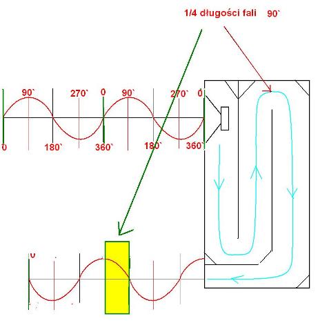

Zatem długość pełnej fali przy częstotliwości 30Hz i prędkości dźwięku w średnim wytłumieniu 320m/s wychodzi nam 10,67 metra (tak naprawdę jest to długość 1Hz dla tej częstotliwości i przy tej prędkości dźwięku). Nadal jest to dość ogromna długość, lecz dzięki lekkiemu przesunięciu fazowemu i tak uzyskamy zysk przy założonej częstotliwości dzięki zjawisku nakładania się fal. Dlatego też stosuje się przesunięcie o 1/4 długości fali co daje nam 10,67metra/4=2,67metra, jak widać jest to już długość do przyjęcia.
Zasadę przesunięcia fazowego mniej więcej ilustruje rysunek poniżej:
