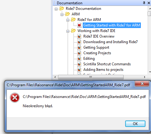

    Wciąż mam problem z poprawnym działaniem dokumentacji, gdy klikam na który kjolwiek plik PDF wyskakuje mi błąd [Primer2] Ride7 v7.30.10.0169 - Błąd ScriptError i przepełnienie stosu na Win7
    pliki oczywiście w podanej lokalizacji są. Jakieś propozycje?
