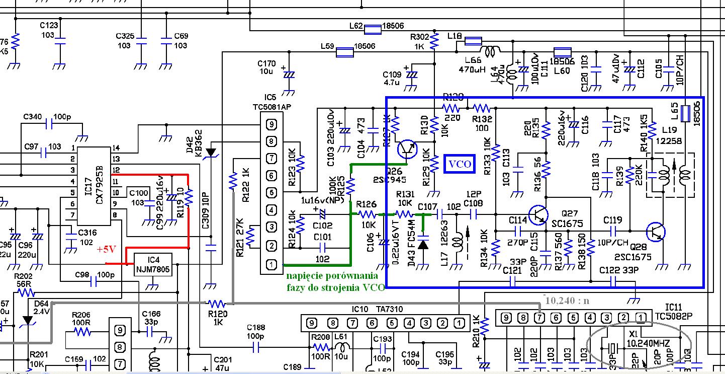

Witam!
W radio działa tylko PA, na AM/FM/SSB brak nadawania i odbioru. Znalazłem service manual na: http://www.cbtricks.com/radios/rci/rci_2950/index.htm
Na dwóch układach scalonych mam inne napięcia niż podane na stronie:
IC5
1. 7,6V
2. 0V
3. 0V
4. 0V
5. 7,6V
6. 7,2V
7. 2,5V
8. 1,9V (po odlutowaniu D42 7,7V)
9.0V
IC7
1. 1,5V
2. 3,3V
3. 0,4V
4. 0,6V
5. 0,2V
6. 0,4V
7. 0,7V
8. 0,3V
9. 0,3V
10. 0,1V
11. 0,2V
12. 3,7V
13. 0,1V
14. 0V
Napięcie różni się także na Q26, ale sam tranzystor jest dobry. Jak sprawdzić czy IC5 i IC7 są dobre?
