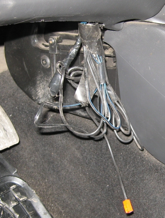

    Światła pozycyjne włączają się natychmiast po włączeniu zapłonu, mimo że przełącznik świateł jest wyłączony. Podstawiałem inny przełącznik i jest tak samo. Jeśli ktoś wie gdzie szukać usterki proszę o podpowiedź.

    Pawel wawa
    Alarm nie był dokładany, taki co sygnalizowałby światłami np uzbrojenie i rozbrojenie?

    waldekkkk
    Alarm był dokładany. Obecnie jest odłączony ponieważ uległ awarii i kiedyś w trasie wyłączył silnik. Człowiek który był wtedy właścicielem samochodu, nie pamięta czy świecenie świateł pozycyjnych zaczęło się przy okazji manewrów z alarmem.

    waldekkkk
    Są dołożone kable do radia, ale ich odpięcie nic nie zmieniło, światła wciąż świecą.
    W środkowej konsoli odkryłem kłąb przewodów, po wyciągnięciu wygląda dość okazale. Czy może to być pozostałość po niedbale zdemontowanym alarmie, może tu tkwi przyczyna?
