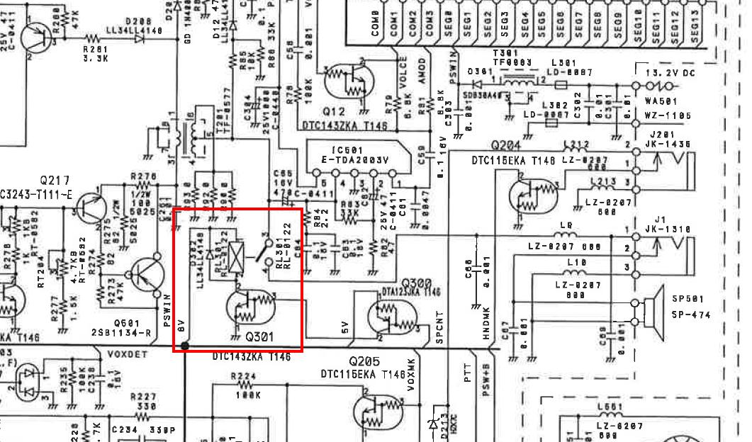

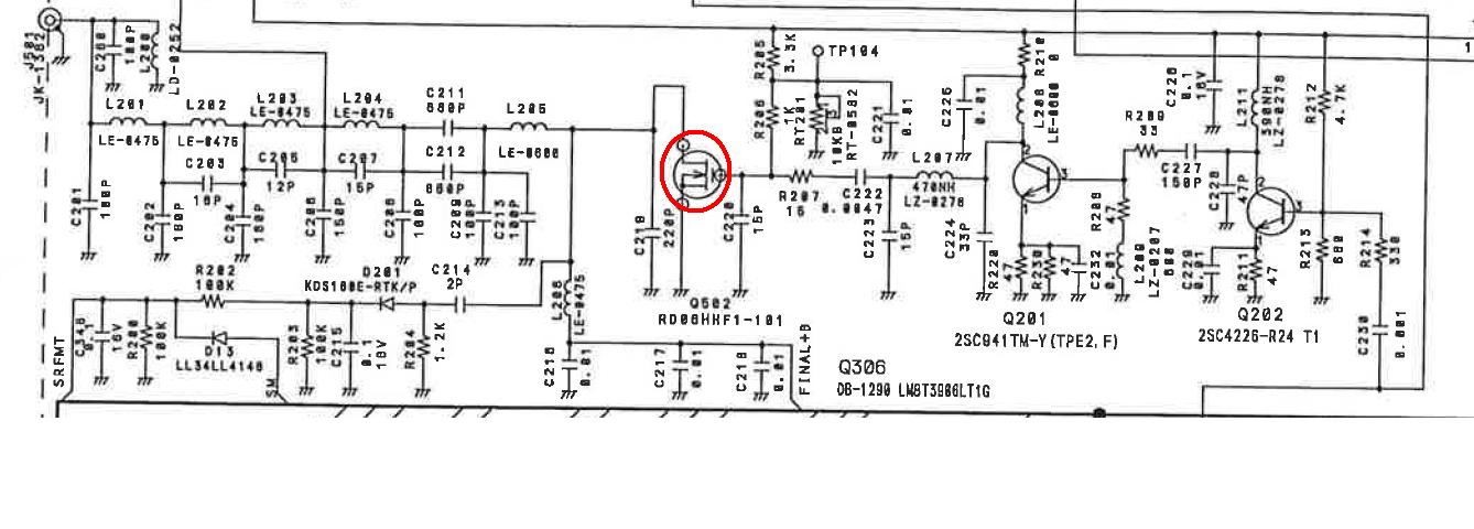

    Znajomy uczciwie się przyznał, że pewnego ranka zapomniał podłączyć antenę (auto, praca i notoryczny brak czasu) i nacisnął nadawanie w tym nowym radio. No i od tamtej pory cisza w głośniku, zarówno w pozycji odbioru jak i nadawania. Sądzę, że końcówka mocy nadajnika (pewnie tranzystor, być może też jego otoczenie) do wymiany, ale nie mam doświadczenia z serwisowaniem sprzętu CB. Szukam więc informacji (schemat, instrukcja serwisowa, elementy do sprawdzenia/wymiany w pierwszej kolejności) mogących pomóc w przywróceniu temu radyjku pierwotnej funkcjonalności. Pozdrawiam.

    Musisz sprawdzić czy nadajnik jest OK.
    Sztuczne obciążenie 50Ω i pomiar napięcia w.cz. .
    President Johny III - Brak dźwięku po nadawaniu bez anteny, co sprawdzić?
    Głośnik w czasie nadawania jest wyłączany więc nie bierze "udziału". Kontaktron dość często się psuje.

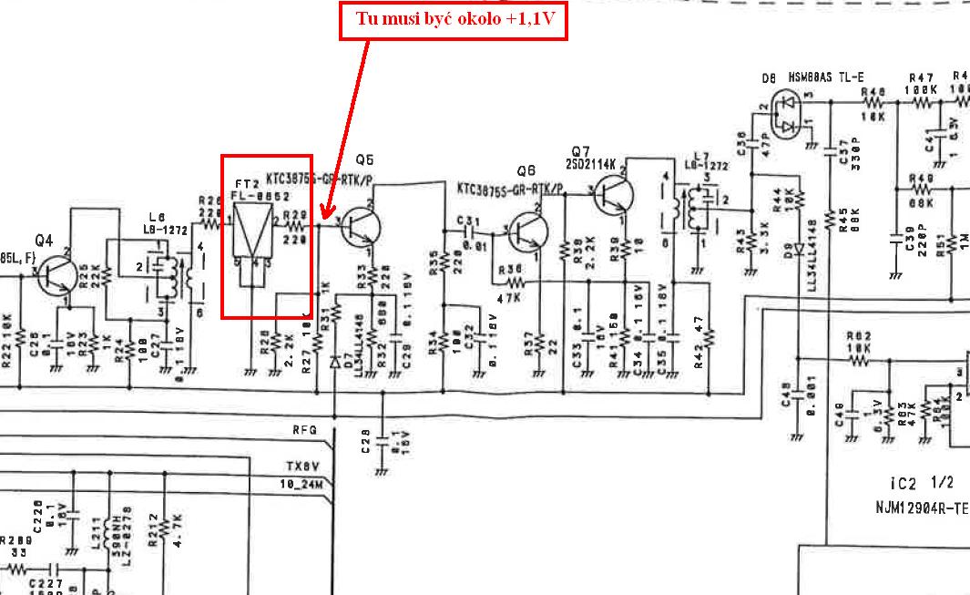

    W odbiorniku w 80% usterek to filtr 455kHz, który elektrycznie zwiera napięcia na wejściu II p.cz. . Wadliwe partie filtrów w radiu - bardzo częsta awaria.
