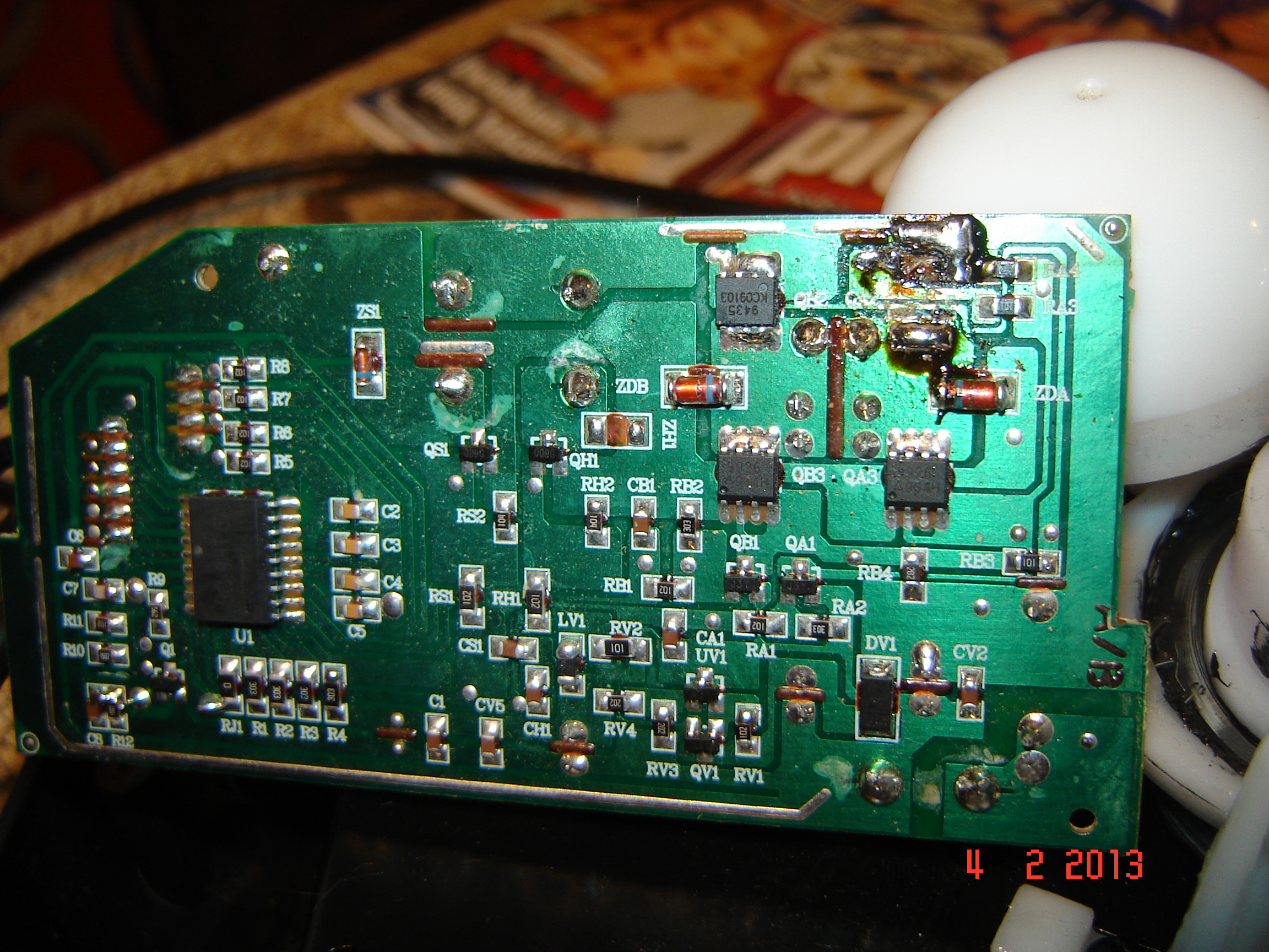

    Kupiłem używaną matę masującą na fotel JML Schiatsu Deluxe i okazało się że na płytce sterującej usmażony jest tranzystor odpowiadający za uruchamianie silnika masażera. Symbol tego elementu to: 9435 KC09103. Myślę że to tranzystor, ale mogę się mylić, ma 8 gir. Bardzo proszę o pomoc w identyfikacji tego elementu, bo mój kręgosłup ledwo zipie.

    Zamówiłem w sklepie internetowym tranzystor SI9435, a oni mi wysłali 9435B W25B ∫∫AFΔ. Wlutowałem i włączyłem matę, lecz silnik nie wystartował a z tranzystorka poszedł dymek.Wymieniłem go na drugi i znów to samo. Proszę o pomoc, co robię nie tak, może to nie ten tranzystor.

    Czyli - znalazłeś usterki ale nie naprawiłeś przyczyny tej usterki. Możliwe że silnik uszkodzony. Załącz zdjęcia, jakieś pomiary wykonane?

    Silnik jest sprawny na 100% (podłączyłem go na krótko), zasilanie tranzystora też OK. Wszystkie funkcje w macie działają , poza silnikiem. Tranzystor ten steruje zasilaniem silnika. Może jednak ten tranzystor który kupiłem nie jest odpowiednikiem oryginału. [url=https://obrazki.elektroda.pl/7153153300_1359993965.jpg][img]https://obrazki.elektroda.pl/2364507900_1359993967.jpg][img]http://

    Jaki jest pobór prądu przez silnik podczas pracy?

    Silnik jest na 12v ,pod obciążeniem około 1A.

    Jeśli tylko 1A poboru prądu, to albo silnik pobiera więcej niż dopuszczalne 5A albo tranzystor okazał się podróbką.
