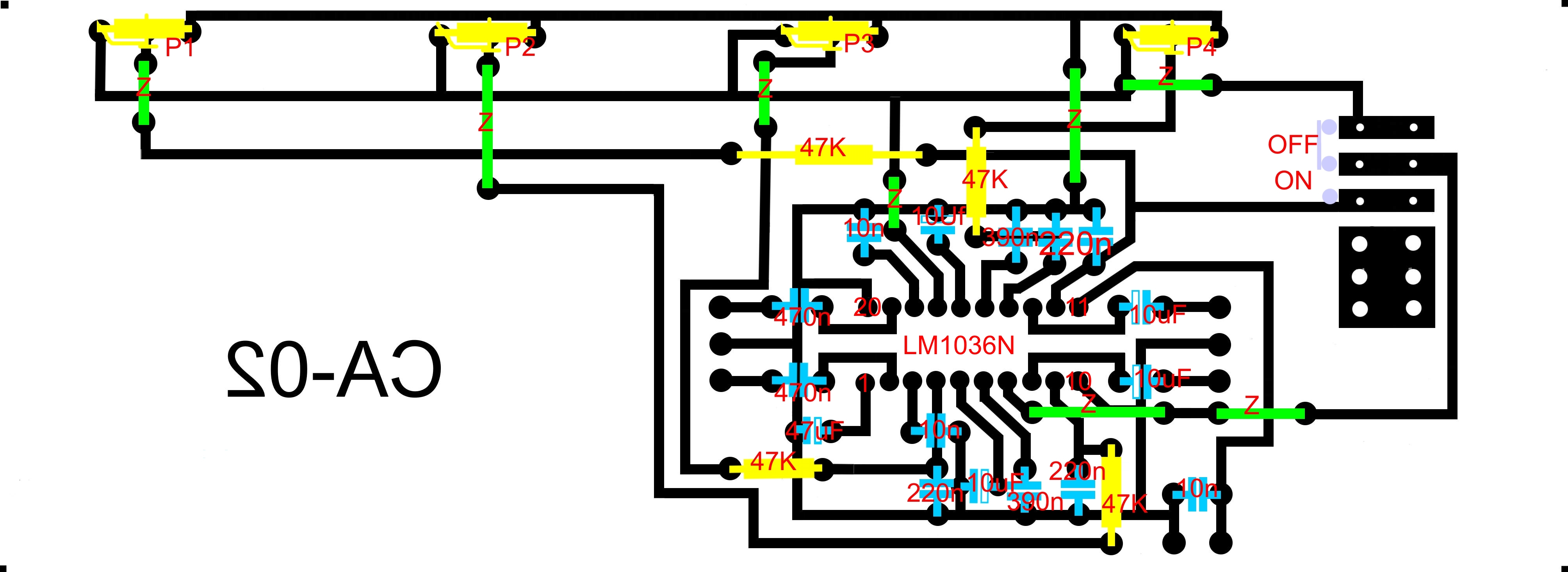

  • Z uwagi na to że plytkę do LM1036 oferuje tylko AVT i ma ona tragicznie rozplanowane wyjścia zaprojektowałem od nowa płytkę do tego uładu, ma on przyzwoite parametry i jest swietnym uzupełnieniem kazdej koncowki mocy stereo, charakteryzuje sie przyzwoitym pozomem szumow wlasnych ma on funkcje regulacji fizjologicznej ktora znacznie poglebia bass wysokie sa przyjemne nie kuja w uszy , ogolnie dzwiek z tego ukladu jest przyzwoity jak na jego cenę ok 12 pln.

    Plytka jest narysowana w paint-cie, wiem ze mało profesjonalnie ale nie chciało mi sie z tym bawic a płytka jest bardzo dobra , jedyna zeczą do poprawki jest odległość kondensatorów na wyjściu od scalaka.
    :sm28: Mając chwile wolnego czasu dopracowałem troche płytke, narysowałem nowy schemat montarzowy wyszło bardzo dobrze, poprawiłem również odległości pomiędzy kondkami wiec wszystko sie już mieści, montarzówka narysowana łopatologicznie wiec każdy sobie poradzi, wszystkie kondensator bez indeksu z opisem dowolne (foliowe, tantalowe lub ceramiki) Mam nadzieję że spodoba wam sie ta płytka. Wszystkie uwagi i pytania na maila zmierzch(_at_)wp.pl :sm2:
    Zamiast kondziorów 330n można wstawiś 470n lepszy bass najlepszym jednak był by 390 lecz trudno cos takiego kupić.

    A czy ktoś rozwiązał problem regulacji głośnosci , bo u mnie po odpaleniu lm1036 wszystko działa pzryzwoicie ,ale wkurza mnie regulacja volume, zaczyna się ,,granie " jak obrócę potencjometrem o 1/3 obrotu.
    I mam jeszcze jedno pytanie , czy zmiana kondenstorów ,,basowych" 390nF na wieksze dadzą więcej basu i czy nie wpłyną na obcięcie sopranów?
    Dałem 1µF/50V :lol: ale jakoś mało mam wysokich.

    Może i tak pomijając jednak fakt że wyprowadzenia na tej płytce są tragicznie rozmieszczone tragicznie (to jest fakt - nie podlega dyskusji) , po drógie jakiś debil z AVT popełnił mały błąd przeliczając kondziory bassowe dając zamiast 330nF 33nf i takie można znaleźć w zamówionym zestawie.

    Jak robisz płytki metodą foliodruku i żelazka to trzeba tą płytke obrucić o 180stopni względem osi y.W tym przedwzmacniaczu zastosowałem potencjometry 100k A ,basy są całkien niezłe ale faktycznie trzeba potencjometrem troche obrucić rzeby coś usłyszeć,ale pewnie to można skorygować dając od suwaka rezystor o jakiejś małej wartości i powinno być ok.

    Witam złożyłem sobie ten przedwzmacniacz, gra całkiem nieźle. zaprojektowałem dla swoich płytkę wzorując się trochę na płytce @Impedancji. Na płytce oprócz scalaka i kondensatorów jest miejsce na potencjometry obrotowe i switch.Na płytce bez problemów mieszcza sie kondensatory MKT.
    edit. plytki sa w skali 1;1 drukowane przy 600dpi

    moja wersja tej plytki - powiekszone pkt lutownicze , pogrubione sciezki i zamalowana wiekszosc plytki tak zeby chlorku starczylo na dluzej;p
