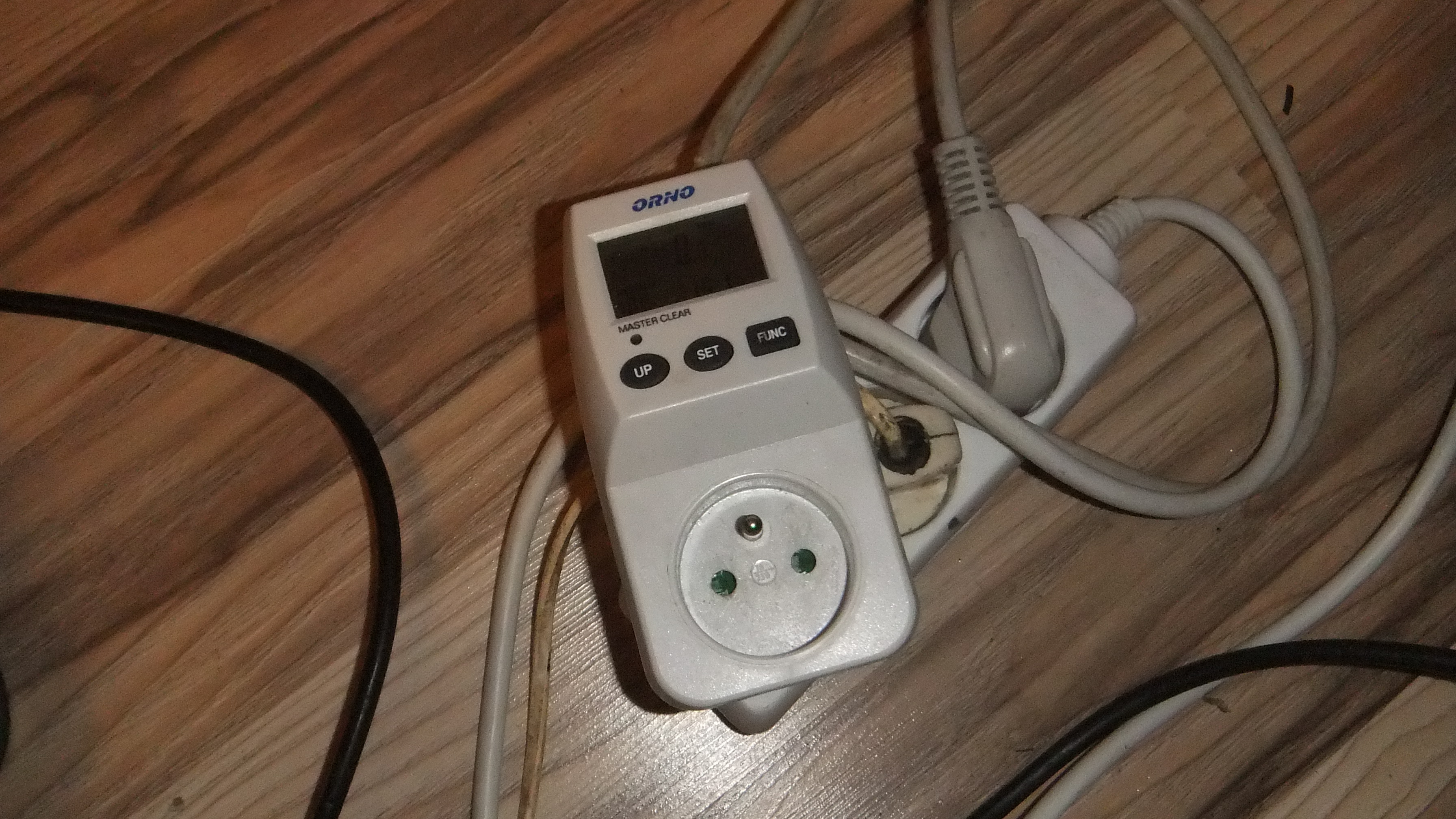

    Oczywiście na razie jest wszystko w powijakach i podłączone na tekle :) (P.S. Dla niedowierzających wiadomość , że już mi się "udało" zewrzeć kondensatory na mosku tak ,że w następnym kroku zamierzam spalić Lm338T ;) ). Co tu dużo mówić ... światełka troszkę to daje :). Na razie diody rozbujałem do 270W.Przy tej mocy mierzony pobór mocy tym miernikiem :
    Lampa LED 300W zasilana źródłem prądowym
    wynosi 337W co daje sprawność układu około 80% z czego jestem zadowolony (no prawie:) ). Przy skręconym potencjometrze 4,7 Ohm diody świeca z mocą około 19W ,a na watomierzu wtedy jest 32W . Na luzie , układ rozwarty pobierana moc to 2,1W.

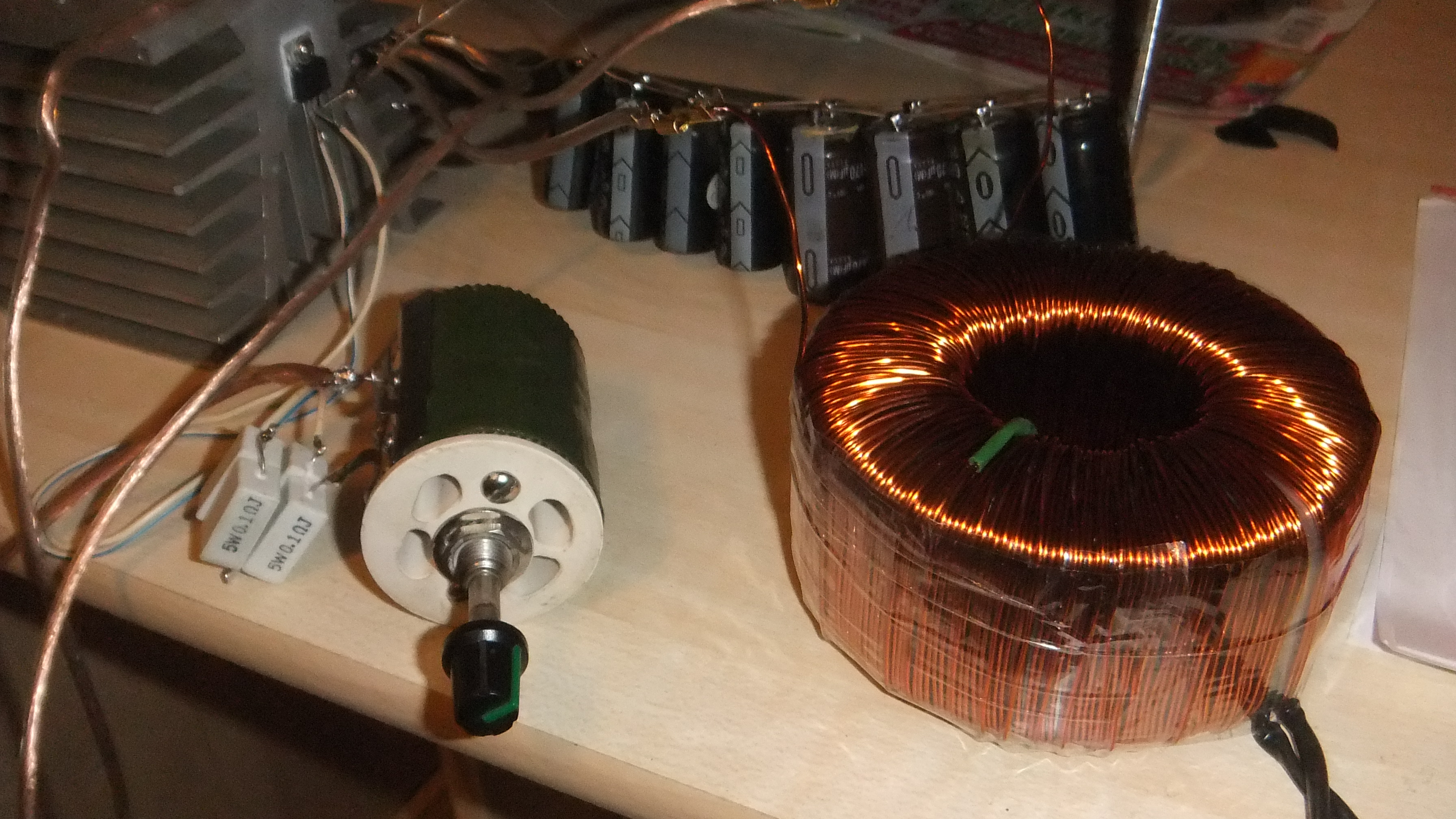

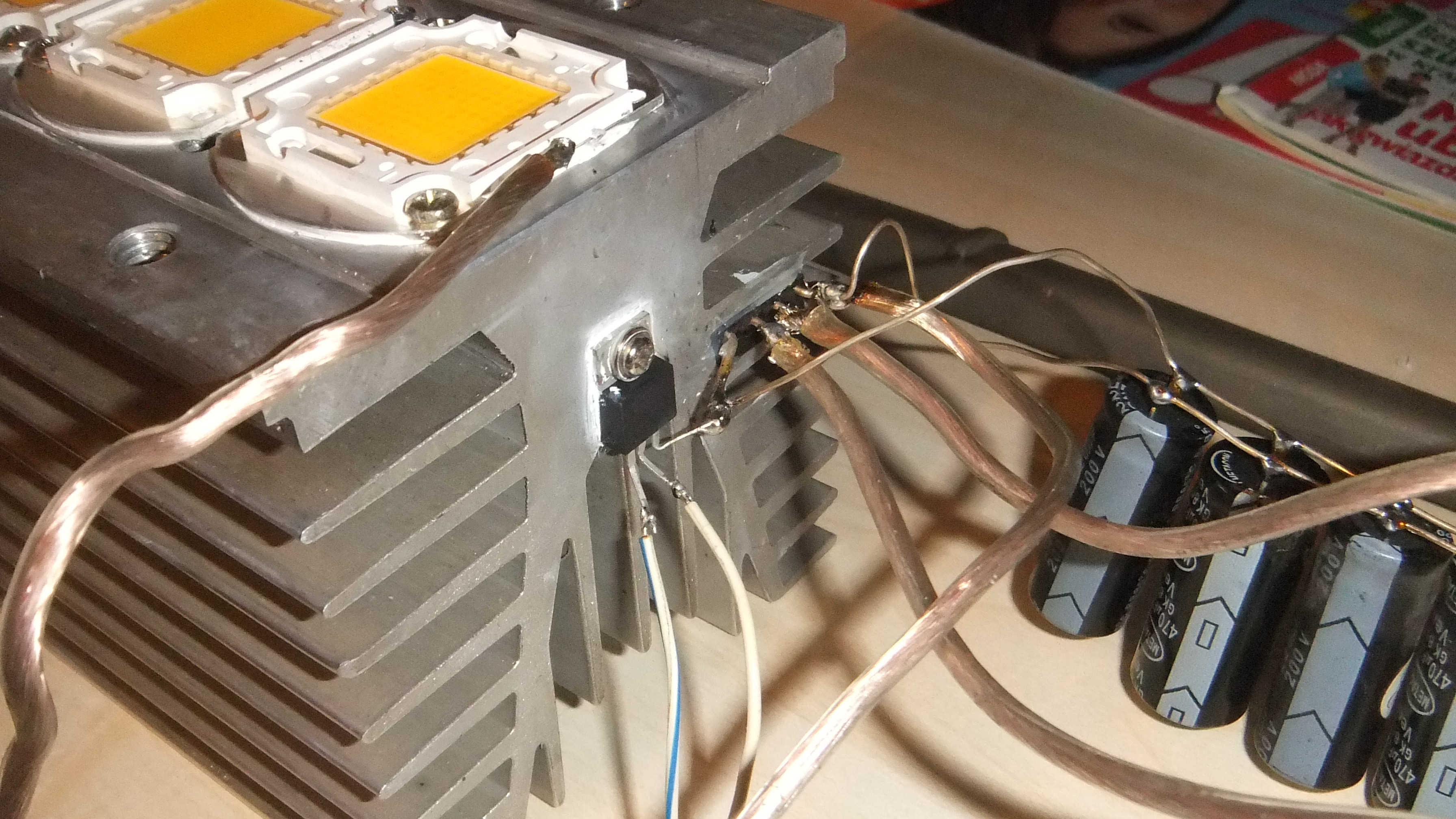

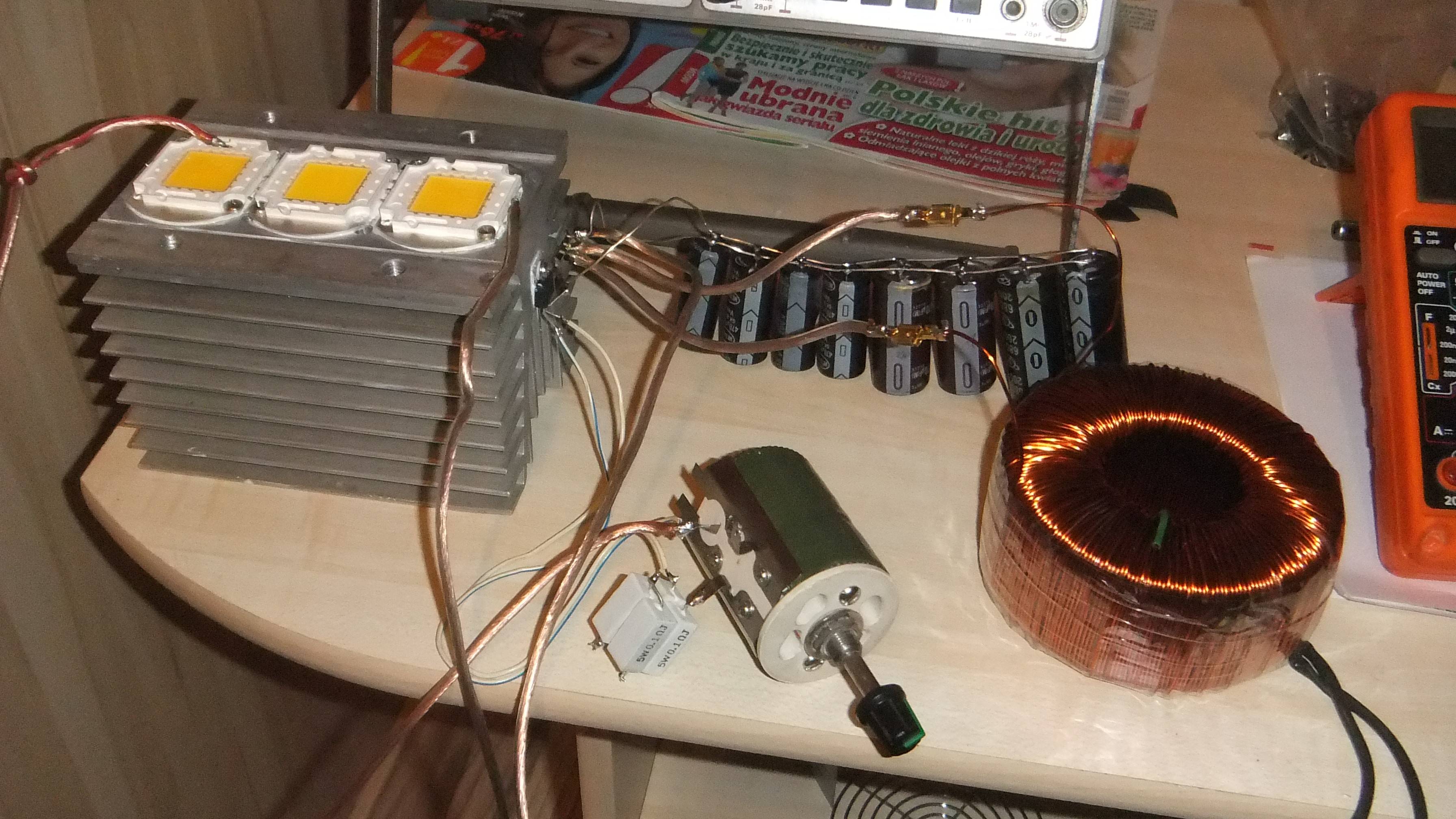

    No to może jeszcze kilka zdjęciów (za to słowo chyba wyląduje tam gdzie zwykle :) )

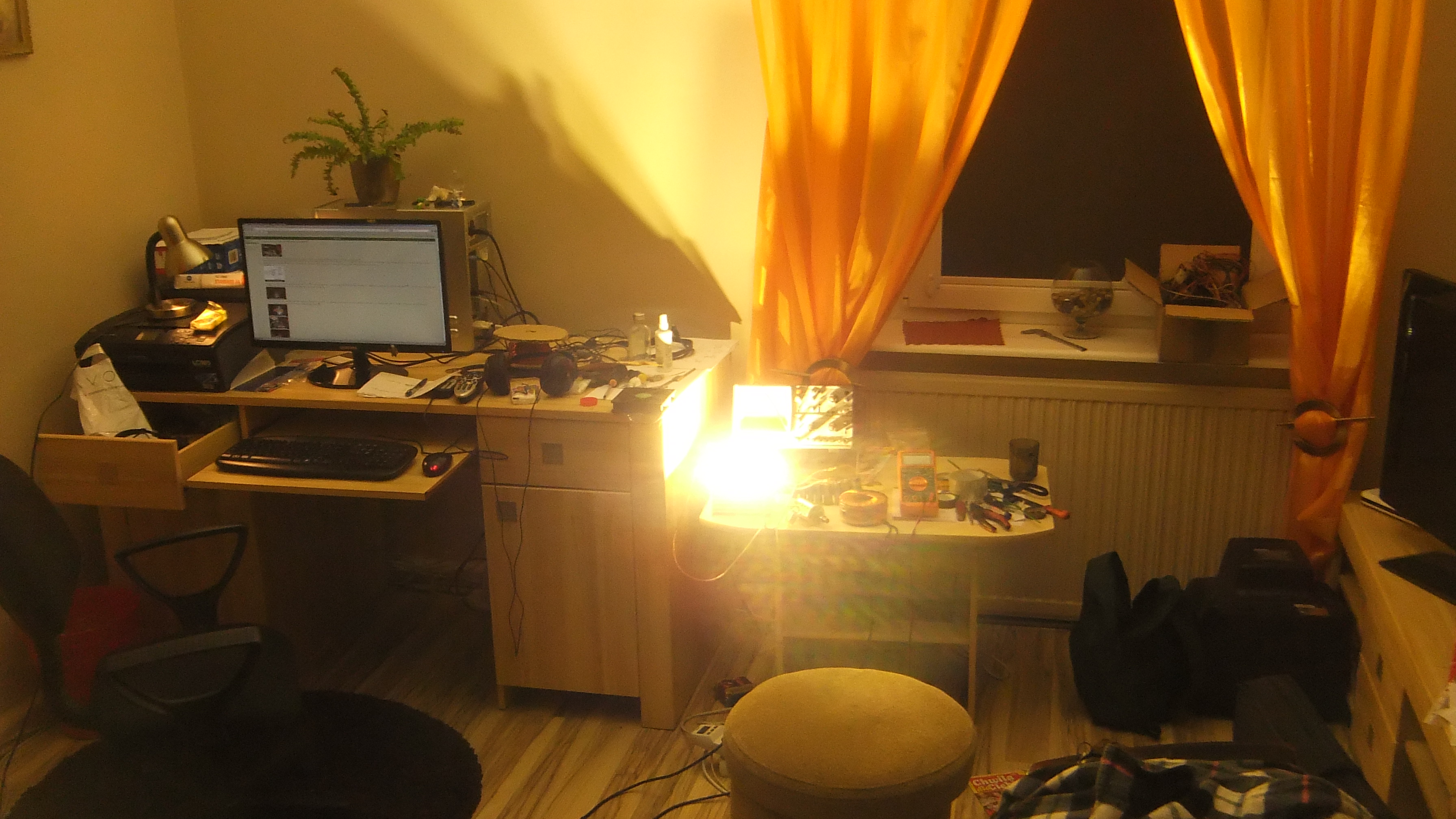

    Powiem Ci, że gdybym miał zastosowanie, to pewnie też bym się pokusił na te "cudo". Wstaw jeszcze zdjęcia jak to świeci. A mierzyłeś temperaturę radiatorka? Prąd LEDów? interesują mnie te parametry.

    resetmen
    Prąd ledów - około 2,8A
    Napięcie na ledach około 96V
    radiator się grzeje .... trzeba będzie użyć wentylatora
    Wiem ...nie było mnie na lekcjach o przetwornicach
    no ale co tam ..diody w tym układzie są sterowane prądowo
    jedyna wada to to , że trochę to waży.
    Przetwornice mnie odstraszają .
    Ta lampa ma służyć do oświetlania różnego rodzaju sal

    Zmierz jaki jest spadek napięcia na LM338, pomnóż to przez prąd płynący przez ledy i otrzymasz odpowiedź dlaczego radiator się tak grzeje.
  • #7 11820194
    Prepond
    Poziom 19  
    według mnie temperatura w tym przypadku jest pożądana, bo mniemam ze to będzie jakaś hodowla ''egzotycznych'' roślinek... wentylator przyczepiony do radiatora rozwiąże problem i dodatkowo rozproszy ciepło po całym growboxie :P
  • #8 11820399
    resetmen
    grzeje się pewnie dlatego , że na światło idzie tylko 9% energii wg moich obliczeń , a radiator jest przeznaczony dla diody zwykłej o mocy 150W . Do hodowli roślinek chyba by się to nie nadawało .Pewno muszą być odpowiednie długości fal światła gdzieś mi się o uszy obiło. Na LM338T jest spadek 4,1V przy prądzie 2,9A.
