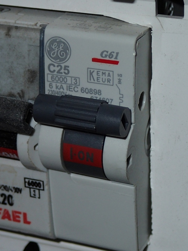

    Wydaje mi się ,ze problem leży w pralce,więc tutaj go przedstawiam.Od ok. 2-3 tygodni zaczęło mi w domu wywalać bezpieczniki (na początku były to wkładki topikowe 20A) -na linii gniazd łazienkowych.Podejrzenie padło na pracującą w tym czasie na tej linii pralkę Polar PDN 885 + elektr. podgrzewacz wody Ariston.Ponieważ zdarzało się to coraz częściej wymieniłem wkładki topikowe na bezpiecznik automatyczny 20A. Nic to nie poprawiło i wywalało dalej.Przepiąłem pralkę na ostatnie w tej linii gniazdo(przedłużaczem, z przedpokoju) i takich problemów nie było !.Dodam,że na każdym z tych gniazd i w łazience ,gdzie na stałe jest podłączona pralka jak i w przedpokoju na bolce wyprowadzone "0" mostkiem.Może to się przyda do ustalenia,ale przed tym całym zamieszaniem byli u nas elektrycy sprawdzający instalacje i zerowanie i część tych rzeczy oni łączyli - Niestety gniazdo w łazience podczas montowania przez nich miało przygniecioną "fazę" łapką rozporową i mnie walnęło.Poprawiłem to we własnym zakresie,ale przez jakiś czas na mocowaniach gniazda musiało być napięcie.@-dni temu podczas prania wywaliło bezpiecznik automat (20A) w domu i różnicowo-prądowy na klatce (25A) .Dzisiaj ostatni raz na próbę podłączyłem pralkę do prania 4x to samo.Podłączyłem pralkę do linii gniazd w kuchni - bez kłopotów. Dodam,że do tego samego gniazda co pralka podłączana jest rano lokówka + czajnik elektryczny i nigdy nie zdarzyło się by wyleciał bezpiecznik (pralka była w tym czasie wyłączona).Obejrzałem pralkę od środka,ale nie zauważyłem jakiś śladów przepięć czy spalenizny ,kiedy jest włączona do wypięć dochodzi w różnych momentach prania.

    Dziękuję za odpowiedź. Kiedy zadzwoniłem do "AGD-owca" też powiedział mi o grzałce,ale później zeszło na sprawdzenie instalacji w domu. Miernik w domu mam - taki tani multimetr z targu za 20zł -trochę nim mierzę. Co i gdzie musiałbym sprawdzić ? Jeżeli ten wariant nie wyjdzie to zobaczę co z grzałką - podłączyć ją osobnym zasilaniem z sieci bez programatora i sterowania pralki na tej samej linii co jest i czekać na efekt ? To znaczy czy wywali ? Trudno jest mi powiedzieć w których momentach dochodzi do wysadzenia bezpieczników.Podczas jednego z wybić byłem w łazience i wydawało mi się ,że widziałem drobną pomarańczowa poświatę błysku na ścianie za pralką. Ale jak napisałem na początku po otwarciu obudowy ( z góry i z tyłu) nie zauważyłem nic osmolonego czy ze śladami przepięcia,widoczne odcinki przewodów wyglądają dobrze.To tak moim niefachowym okiem.
    mczapski wrote:
    Trochę chaotycznie to opisujesz i do tego chyba niespecjalnie wiesz z jaką instalacją masz do czynienia. Jak to piszesz "na bolce wyprowadzone " i jednocześnie o bezpieczniku różnicowo-prądowym. A do tego bliżej nieokreślona ingerencja elektryków. Z racji, że przechodziłem zbliżone zdarzenia sugeruję zamianę przewodów w gniazdku (oczywiście kompetentną) . Z racji, że pralka ma instalację ochronną i może być gdzieś przyłączona do konstrukcji budynku występuje właśnie taki efekt. A może to efekt twego poprawiania?
    Krytyka -ważne,że konstruktywna :)) Instalacja to blokowa miedź 25-letnia, nie zmieniana od początku.Pomiarów ochronych inastalcji dokonywali fachowcy na zlecenie Sp-ni Mieszkaniowej.Na fotce oznaczone nr 1.jest to co oni zamontowali , nr 2 to łapka rozporowa i jeden z przewodów z napieciem (L ? ) który pozostał przez nią przebity i napięcie szło na śruby mocujące gniazdo. Tylko to poprawiałem tzn. wyjąłem przewód spod łapy. Numerem 3. oznaczyłem połączenie "mostkiem" w ostatnim gnieździe (już nie ma tej kostki) z którego to gniazdka pralka działa normalnie bez wybijania bezpieczników.Wyłącznik różnicowo-prądowy zabezpiecza mi zasilanie w całym mieszkaniu i jest zamontowany na klatce kilka miesięcy wcześniej.Cały czas chodzi mi po głowie,że na tym gniazdku używane są lokówka i czajnik elektryczny (tylko rano i bez właczonej pralki) i wybić bepieczników nie mam.

    Po pierwsze, czy jesteś pewien że ten wyłącznik jest różnicowo-prądowy, czy może tylko nadmiarowo-prądowy? Po drugie musisz wybadać, który przewód jest L a który N lub może PEN. Na podstawie zdjęcia nie za bardzo potrafię ocenić przebieg przewodów a twoje uzupełnienie nawet nieco mi nie pasuje. Nawet nie mam pewności, czy mam do czynienia z instalacją dwuprzewodową, czy inną jako, że mam wrażenie iż niebieskie przewody wchodzą w ścianę na dole). Generalnie na tzw bolcu gniazdka nie ma prawa występować L, czyli inaczej faza. Metody sprawdzania różne i każda musi być zastosowana ze zrozumieniem. Jakimś sposobem jest użycie tzw kontrolki neonowej.

    Nazewnictwem zasugerowałem się przeszukując Net - możliwe że wprowadziłem niezamierzone zamieszanie. Dlatego poniżej wrzuciłem foto- mam nadzieję ,że są czytelne. Instalacja w łazience jest 2-żyłowa (foto) Do gniazdka łazienkowego z góry(gdzieś z puszki) schodzi 1-para (te po prawej stronie na foto) Jeden z nich "z fazą" idzie do gniazdka,drugi jest włączony do mostka i niebieskim p. wraca do gniazdka.2-ga para (idąca do ostatniego gniazdka) jest podłączona pod zacisk "fazowy" w gniazdku i w plastikowym mostku. Pomiaru dokonywałem 2-miernikami. "Faza" - napięcie występuje tylko na przewodach z prawej strony. Przewody niebieskie nie mają napięcia.Wrzuciłem też zabezpieczenia jakie mam:20A w domu i 25 A na klatce.

    A więc jednak nie różnicowo-prądowy. Połączenia w gniazdku wyglądają poprawnie. Zatem musisz dokładniej przyjrzeć się okolicznościom działania zabezpieczeń. Z racji, że masz oddzielne zabezpieczenia na łazienkę i kuchnię podejrzewam najzwyczajniej przeciążenie. Jako, że na tym zabezpieczeniu pracuje pralka (2 kW) oraz podgrzewacz (być może 3 kW). I jeśli oba urządzenia zadziałają razem to już dużo jak na taką instalację. A jeśli dojdzie do tego potencjalny upływ z pękniętej grzałki to już mamy awarię. Czyli sprawdź stan grzałki, czyli oporność między kocówkami przyłącza i korpusem kiedy w zbiorniku jest woda.
