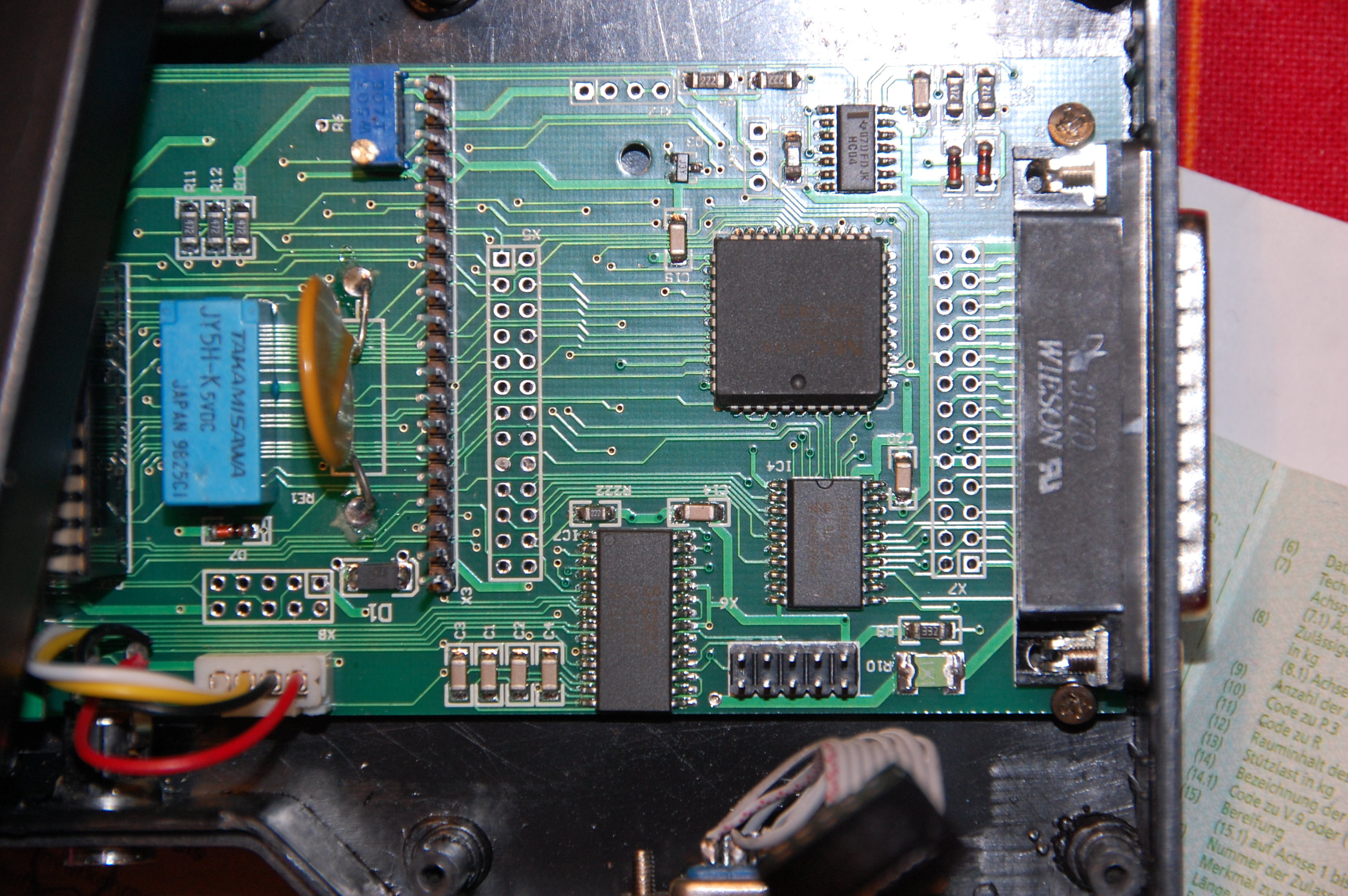

    pismar
    Moja bardzo stara diga łączy sie z TachoDump
    ale płytka jest troche inna

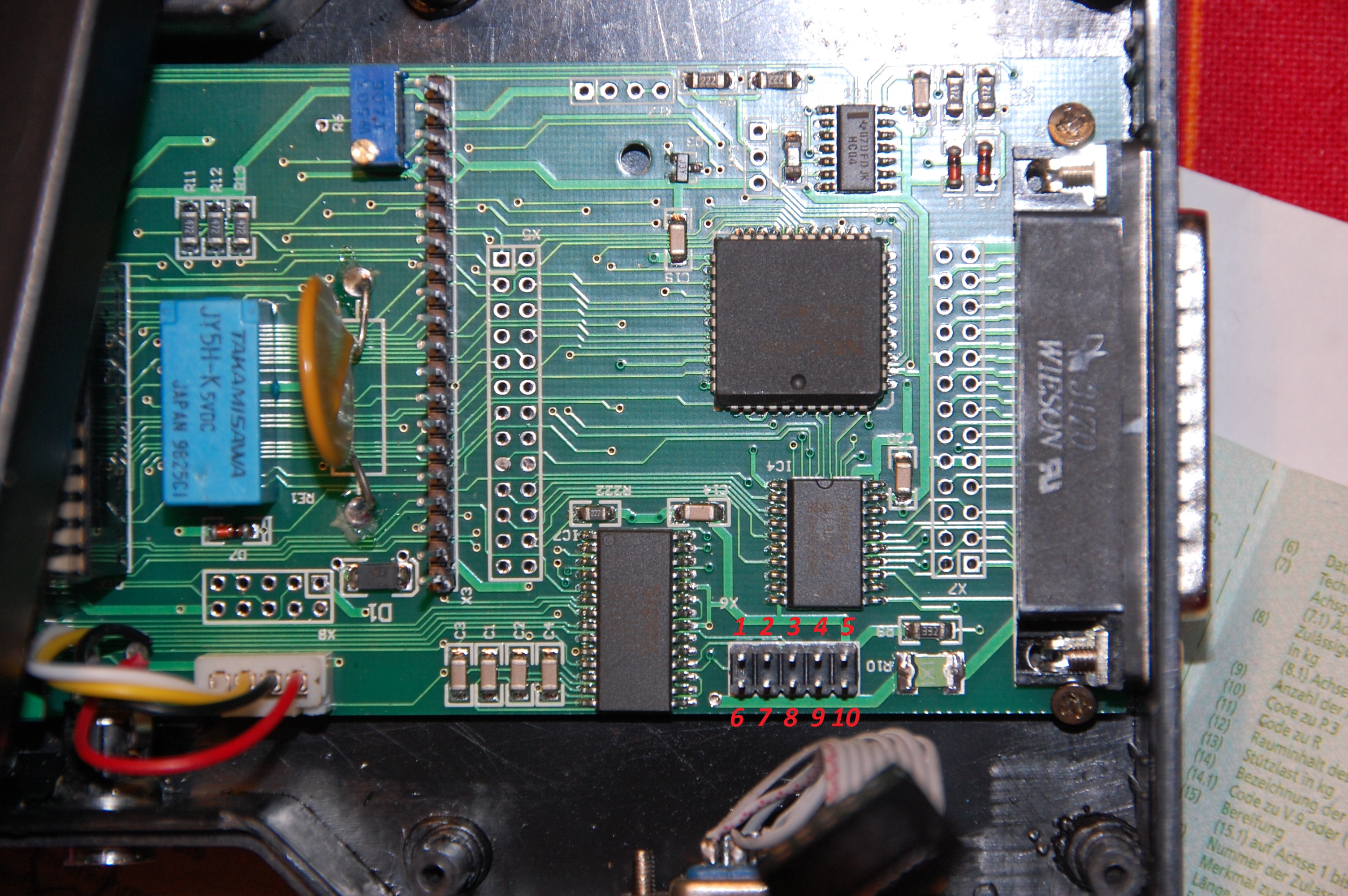

    Sterowniki do Diga Tacho - jak połączyć z PC przez port COM?
  • #12 12979192
    gabik001
    Poziom 37  
    Ale po co sobie życie utrudniać. Jeżeli wiesz które bity przerobić to wsad można w Didze zmodyfikować. Często tak robiłem i działało.

    pismar
    TachoDump nie jest do aktualizacji digi, to jest program dzięki któremu diga działa jak programator, no i mozna się zabezpieczyć kopią zapasową na PC.
    Ale jak powiedział kolega kilka postów wyżej UPA jest do tego wiele lepsza.

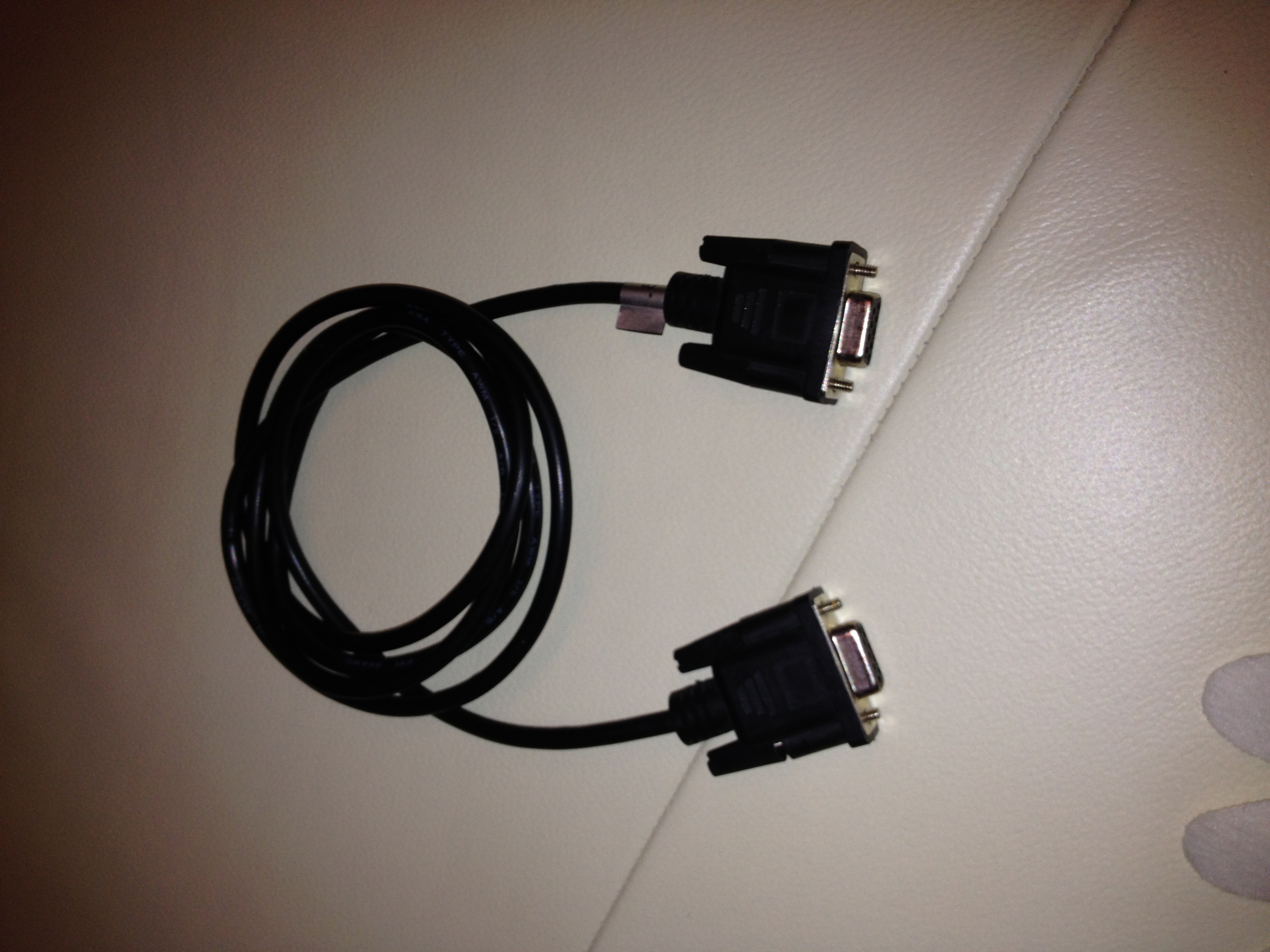

    trrol
    tak myślałem, że będzie tylko TxD RxD i GND.
  • #20 13290252
    pismar
    Malilem sie,
    Kabel do komunikacji digi ma wszystkie piny polaczone 1-1, 2-3, 3-2, 4-4, 5-5 itd
    zamienone sa tylko 2 i 3 nawzajem reszta polaczona bezposrednio

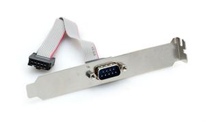

    trrol
    czy dobrze zrozumiałem?
    Sterowniki do Diga Tacho - jak połączyć z PC przez port COM? Sterowniki do Diga Tacho - jak połączyć z PC przez port COM?
    ciekawe czy nie wystarczy z starego komputera takie coś?
  • #22 13291144
    pismar
    ja opisywałem "pinologie" końców kabla do digi Sterowniki do Diga Tacho - jak połączyć z PC przez port COM?
  • #23 13292042
    trrol
    A ten kabel to akurat mam i chyb każdy dostał w zestawie.
    Ale środek jest pusty. Ciekawi mnie czy wystarczy tylko podłączyć i będzie działać czy jest totalna lipa używania digatacho jako programatora.

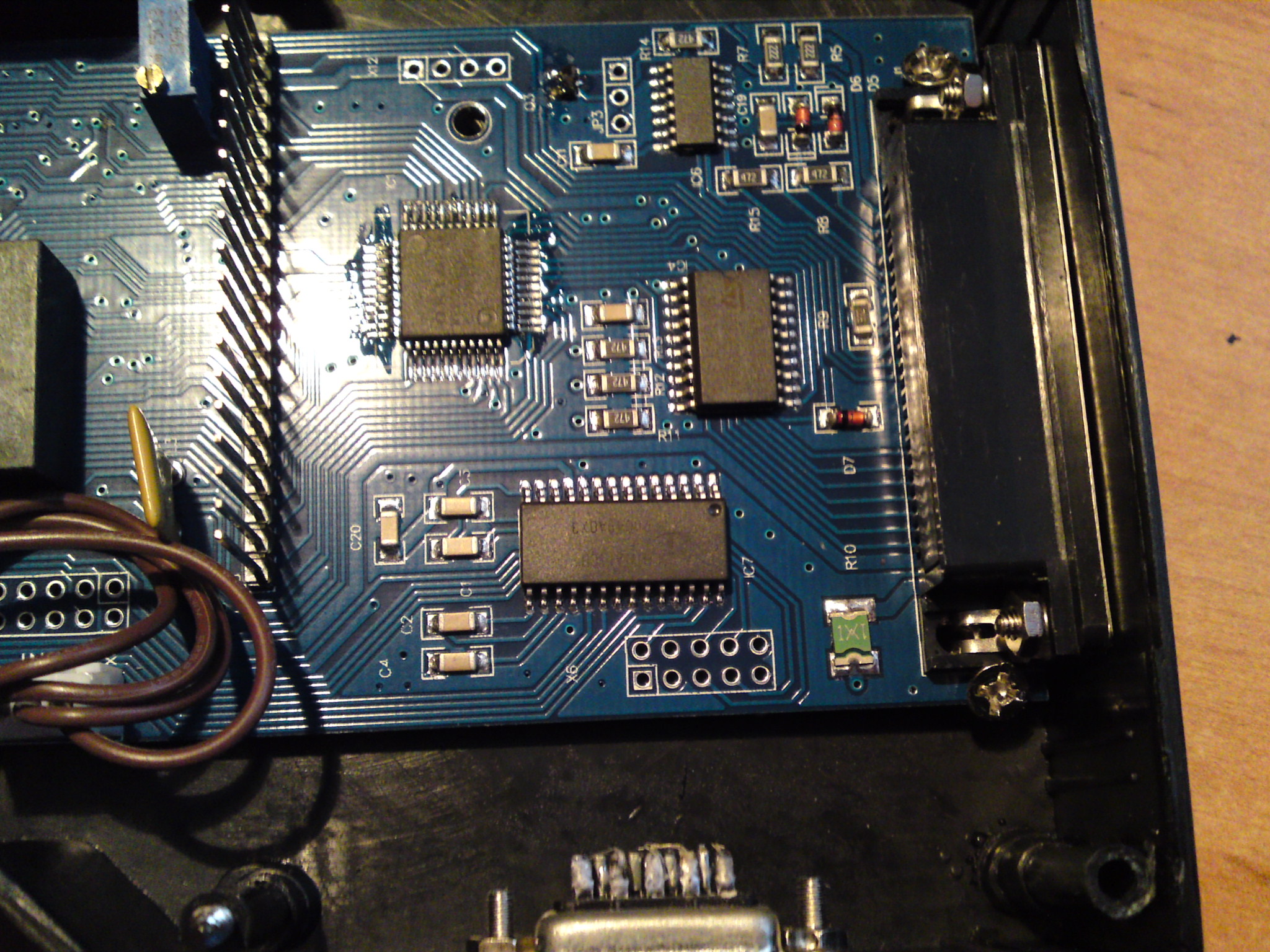

    gabik001
    Poziom 37  
    Jeżeli wewnątrz jest header 2x5 pin pod płytką wyświetlacza to podłączenie gniazda DB9 (rs232) załatwi sprawę.
    Co do lipy to jest lipa. Urządzenie robi powiedzmy ze 40% "obiecanych" w instrukcji samochodów. Oczywiście mowa o wersji ryżowej. Ułatwienie jest takie że modyfikuje bezpośrednio bity odpowiadające za przebieg ale łatwo można wyedytować i ewentualnie znając które bity odpowiadają za przebieg ale nie mając w menu danego pojazdu można łatwo to zmienić. Krótko mówiąc: pomimo zaprzestania aktualizacji na 2008 roku nadal można łatwo robić samochody nawet nowe pod jednym warunkiem - znajomość pozycji komórek odpowiadających za wyświetlanie przebiegu. W porównaniu z powiedzmy willem'em (taki też używam do zmiany cyferek) jest dużo łatwiejszy w użyciu.
  • #25 13295972
    trrol
    Ja w mojej nie miałem header 2x5 ale już juz go wlutowałem teraz tylko te połączenie jak ma być i możemy testować.
