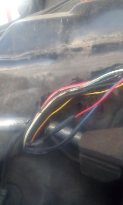

    totylkoja
    Czy ktoś miał podobny problem? Auto odpala normalnie, nie działa obrotomierz, prędkościomierz, wskaźnik temperatury płynu oraz świecą kontroli: abs, silnik, płyn hamulcowy/ ręczny. Wszystkie systemy (w tym również abs) działają poprawnie. Auto nie szalało wcześniej. Zostało zgaszone a po ponownym przekręceniu zapłonu- kaplica. Słyszałem o tym, iż w tym modelu lubi przetrzeć się wiązka elektryczna. Czy jest jakiś newralgiczny punkt jak np w passatach, touregach itp? nie chciałbym wyważać już otwartych drzwi także będę bardzo wdzięczny za wszelkie sugestie.

    dorek83
    Czesc masz przerwe na komunikacji can. dwa kabelki ze soba splatene czerwony i niebieski. oczywiscie mozesz sprawdzic kostki i polaczenia za licznikiem oraz po lewej stronie na slupku nad bezpiecznikami. Ale z doswiadczenia wiem ze najczesciej kabelki can w tych samochodach przerywaja sie na pasie prdzednim nad chlodnica. Do wydlubania instalacja od skrzynki z bezpiecznikami pod maska az do kabelkow ktore ida pod zbiorniczkiem na plyn do spryskiwacza. musisz przeswietlic miernikiem cztery kabelki. Dwa niebieskie i dwa czerwone. Jak odkrecisz zbiorniczek z plynem pod nim idzie wiazka rozizoluj ja znajdziesz kabelki o ktorych mowie. rozbierz skrzyne z bezpiecznikami pod maska. tam tez znajdziesz te same kabelki i zaloze sie ze ktorys nie bedzie mial przejscia. najprawdopodobniej niebieski. robilem to chyba ze trzy razy w zeszlym roku i zawsze no tym sie konczylo.

    Robson2743
    Sprawdziłem te kabelki dwa czerwone i dwa niebieskie u mnie była przerwa na jednym czerwonym teraz wszystko działa jak trzeba
    Dzięki koledze dorek83 sprawdziłem te kabelki co opisał i MAZDA chodzi jak trzeba wszystko działa POZDRAWIAM.

    marc07
    napisz czy ci sie udalo Smile
    DZIĘKUJĘ BARDZO !!!
    Twój poradnik dla tego błędu okazał się być trafiony w sedno!!!
    U mnie okazało się ze kabel niebieski nie przewodził a czerwony był na granicy przewodności.
    Miejsce uszkodzenia tego kabla to ok 25cm od skrzynki z bezpiecznikami, tuz na intercoolerem. Zrobiłem zdjęcia z tej akcji, która w sumie zajęła mi 5h.
    Zastanawiam się jak Ty znalazłeś tą usterkę w tej wiązce po raz pierwszy. Mi zajęło wszystko 5h na bazie Twojej instrukcji. Szukanie bez niej to jak szukanie igły w stogu siana.
    Wiszę Ci za ten poradnik flaszkę! :D

    szrederzx
    Wielkie dzięki dla dorek83, marc07 dzięki Waszej pomocy udało mi się zlokalizować usterkę.
    Jeżeli koś się zabierze za naprawę sprawdzić należy wszystkie kabelki z wiązki. W moim przypadku przetartych było kilka kabli część trzeba było wyciąć i zastąpić odcinkami nowych przewodów.

    slawarek
    Temat stary ale przydatny dzięki niemu naprawiłem problem komunikacji z tym że u mnie przerwa była pod prawą lampą. Też wymyślili zeby kable komunikacji oblatywały cały przód i wracały do wnętrza , a ich połączenie było pod zbiornikiem plynu chłodniczego - paranoja, a te kable tam są tylko do sterowania webasta.
