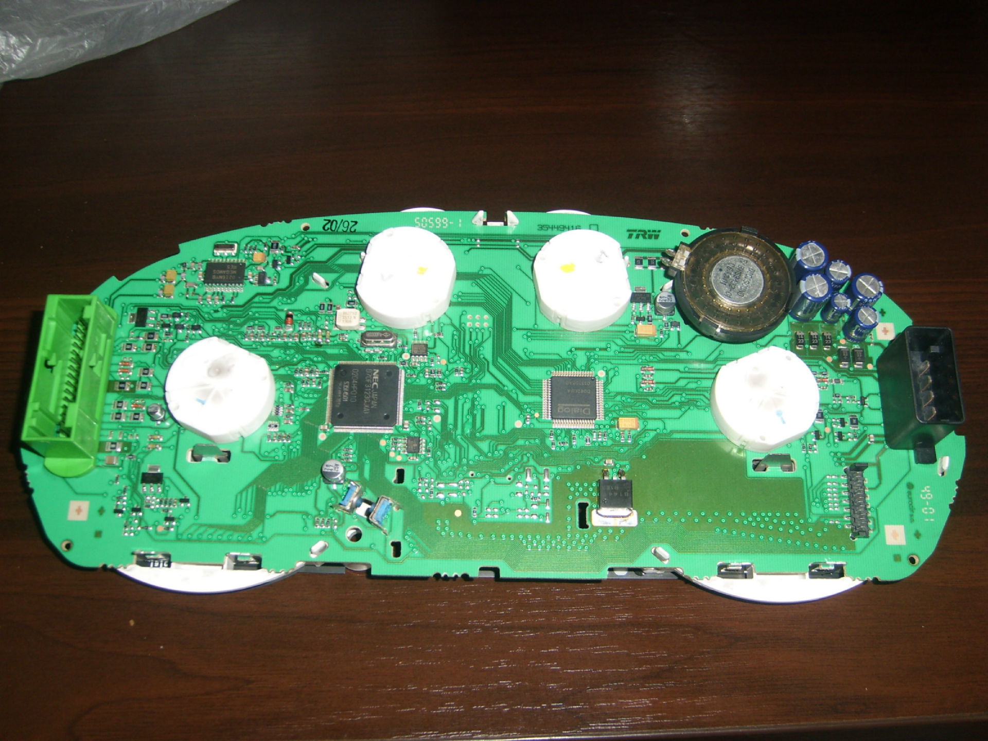

    Mam seata ibize 2002r 19tdi 101km
    Od jakiegoś czas pojawił sie problem z godzina wyświetlana w licznik, godzina sie sama przestawia.
    Kiedyś działo sie to tylko raz na jakiś czas, ale teraz to juz bez przerwy.
    Problem polega na tym ze "godzina" caly czas biegnie do przodu , tak jakby ktos trzymał wciśnięty przycisk od ustawiana godziny, a wyświetlanie "minut" normalnie, tylko problem z godziną.
    Dzieje sie tak przy odpalony, zgaszonym aucie, nawet jak zamknięte , godzina caly czas "biegnie" do przodu.
    Szukałem w necie ale nie znalazłem takiego problemu u nikogo, może ktoś z forum miał podobny problem i poradził sobie z tym sam i sie pochwali gdzie tkwi problem?
    Dodaje film jak to wygląda:
    http://www.youtube.com/watch?v=71lgNX425aM&feature=youtu.be
    Z gory dziękuje za pomoc

    Wszystko wskazuje na zwarcie mikrostyku odpowiedzialnego za przestawianie godziny właśnie. Czasem nadłamują się plastikowe przekładki z białego plastiku między przyciskiem a mikrostykiem na PCB, może stanął kawałek w poprzek. Licznik do rozbiórki.

    Czyli nic takiego poważnego?
    Z rozebraniem liczna myślę ze sobie bez problemu poradzę i lutownica tez nie jest mi obca.
    Tylko jak wygląda ten mikrostyk PCB i gdzie go można dostać?
  • #4 11806198
    MartBan
    Znajdziesz go pod przyciskiem, wskazówki i tarcze też musisz zwalić więc jak nie robiłeś tego wcześniej to przynajmniej bądź ostrożny.
  • #5 11807432
    spyra23
    No chyba mnie nie zrozumiałeś, albo zle to napisałem.
    Chodziło mi, gdzie można kupić taki mikrostyk?
    Bo nie chce tego 2 razy rozbierać, tylko kupić, rozebrać i wymienić za jedyny razem.
    Znalazłem w sieci zdjęcie płytki z takich zegarów, i widać jaki tam siedzi ten mikrostyk ale nie wiem jak sie nazywa taki przełącznik i gdzie go znaleźć,(jakiś sklep internetowy/allegro) albo konkretną nazwa tego ktos zna?
