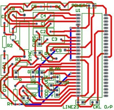

    Próbuje uruchomić generator napisów przy użyciu układu Philips 5281zp. Płytka zrobiona wg schematu aplikacyjnego z noty katalogowej. Układ prawdopodobnie działa ponieważ pobiera prąd taki jak przewiduje dokumentacja oraz na wyjściu CLK O/P (40) pojawia się sygnał zegarowy o częstotliwości 13,5 MHz, czyli taki jaki powinien być. Sygnał wizyjny podaję na wejście CVBS układu (8) i spodziewam się otrzymać gotowy na wyjściu COR (21). Niestety tak nie jest. Obraz na tym wyjściu, zresztą jak na każdym jest czarny a pomiar oscyloskopem pokazuje, że wszędzie jest 0 V oprócz BLAN (20) gdzie jest sygnał 25 Hz. Układ inicjalizację następującym kodem:

    Dodatkowo nie jestem pewny czy transmisja TWI działa poprawnie, ponieważ nie mogę odczytać rejestrów do odczytu. Wykorzystuje do tego następujący kod:
