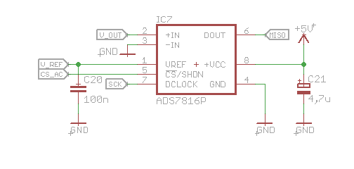

    Staram się odczytać wskazanie przetwornika a/c ads7816 (Atmega32,16MHz).
    schemat :
    [Atmega32] [Atmega32][C][SPI] - Jak odczytać dane z przetwornika A/C ADS7816?
    kod:
    Kod: C / C++
    Zaloguj się, aby zobaczyć kod
    Kod: C / C++
    Kod: C / C++
    Niestety na terminalu posiadam przeważnie wartość 0x0fff (lub 0x0fdf). Nie jest ona zależna od wartości napięcia.
    Napięcia mierzone są w zakresie od 0V do 2,5V (właściwie -9mV - 2,48V).
    Nogi przetwornika: DCLOCK podłączona do PB7, DOUT do PB6, CS do PB0.
    Już kończą mi się pomysły dlaczego to nie działa.
    Czy ktoś mógłby mi wskazać błąd w kodzie, bo ha jestem już bezradny.

    #4 11809377
    BlueDraco
    Specjalista - Mikrokontrolery
    Patrz tu:
    while(!(SPDR & (1<<SPIF)));
    Zwykle bit SPIF znajduje się w SPSR...
  • #5 11809817
    arusm
    Dzięki wielkie BlueDraco. Faktycznie nie zauważyłem tyle razy takiego błędu. Już działa :)
