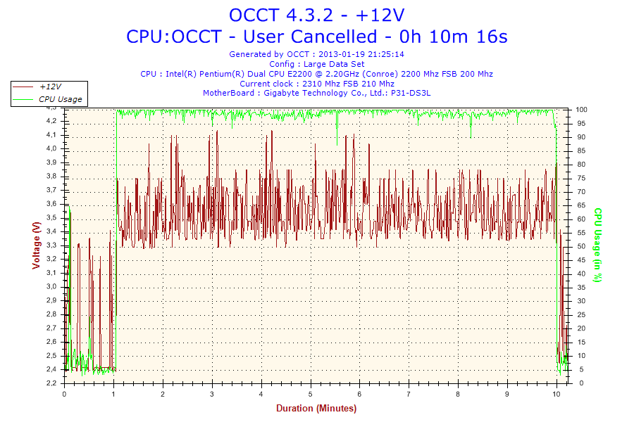

    Podniosłem taktowanie do 2310MHz, testowałem przez 10 minut OCCT i nic się nie stało. Czy to oznacza czy mogę podkręcać wyżej? Temperatura w 100% zużyciu procesora nie przekraczała 55*C. Jeszcze jedno, czy podkręcając w ten sposób, bez zmiany napięć oraz innych rzeczy, mój zasilacz nie powinien spalić innych podzespołów?
    Czy taki wykres napięcia na 12V jest poprawny?

  • #6 11812876
    Kasek21
    Napięcia mierzymy miernikiem.
    Tak.
  • #7 11812880
    recon123
    A ten wykres, to dobre czy złe takie odchyły są?
  • #8 11812918
    Kasek21
  • #9 11812927
    Lukson
    Poziom 32  
    Widzisz jakie napięcie Ci pokazuje dla linii 12V? Chyba logicznie myśląc można stwierdzić, że coś z nim nie tak. Komputer raczej na powietrze nie pracuje i przy takim napięciu nie uruchomiłby się.
