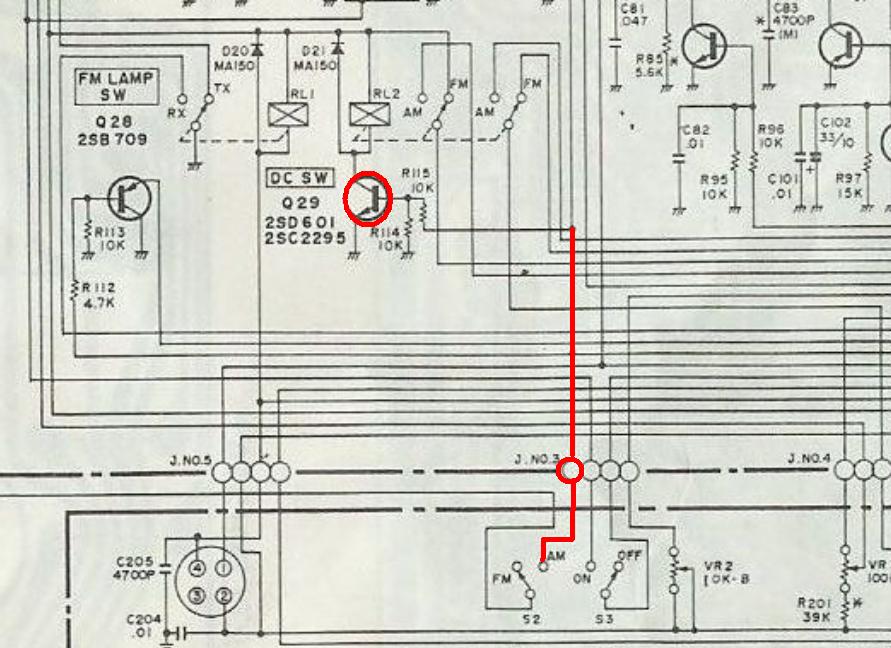

    Czy istnieje w miarę prosty sposób przerobienia wyżej wymienionego radia tak aby pracowało w trybie AM?
    Radio posiada przełącznik AM/FM, jednak w obu pozycjach pozostaje w FM. Sprzęt jest prawdopodobnie z Niemiec.
    Jak napisał mój przedmówca to ten model powinien mieć w standardzie AM.
    Zobacz i sprawdź czy masz jak na zdjęciu/schemacie :
    Stabo xm 4012n przeróbka na AM w miarę prosty sposób
    Wzrokowo sprawdź czy masz RL2 (przekaźnik) i Q29 sterownik - AM/FM
    Sprawdź połączenie płyt od przełącznika na płytę główną (w czerwonym kółeczku).
    Sprawdź czy nie jest oberwany/ucięty przewodzik/ścieżka od samego przełącznika w pozycji AM.

    Serdeczne dzięki za pomoc. Wystarczyło przelutować przewód od przełącznika jak w linku kolegi nexia. Teraz ładnie chodzi na 40 kanałach w AM i FM. Pozdrawiam i jeszcze raz wielkie dzięki za pomoc
