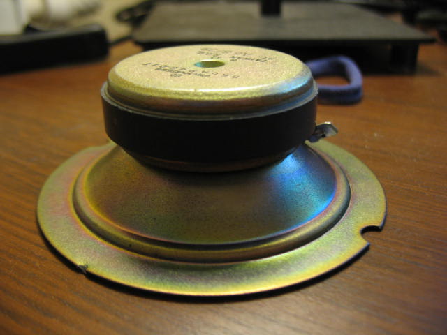

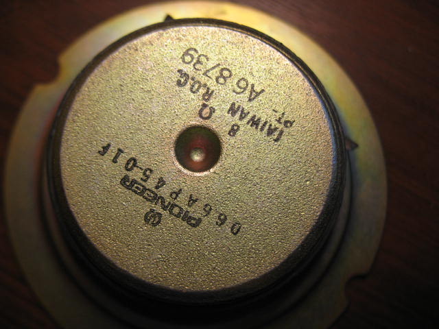

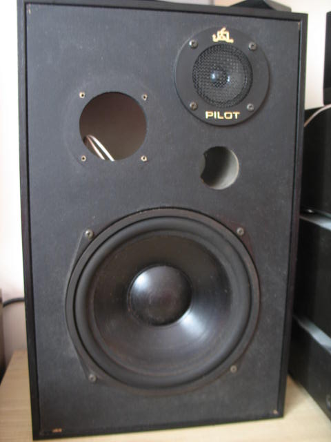

    Witam wszystkich
    Jestem nowym użytkownikiem forum, nie ukrywam , że zarejestrowałem się , bo liczę na pomoc. Kupiłem na znanym portalu aukcyjnym kolumienki podobno znanej kiedyś niemieckiej firmy PILOT . Potrzebowałem po prostu czegoś mniejszego, moje stare Altony 80 grały cudownie ale były przestarzałe i trochę za duże do średniego pokoju ;D, no więc zamieniłem je po 20 latach na dużo mniejsze "Piloty" . Problem w tym, że kupione kolumny mają uszkodzone głośniki wysokotonowe, taki sam w jednej kolumnie i drugiej. Głośniczki są firmy Pioneer a ich numer firmowy to D66AP45-01F. Impedancja 8Ohm, średnica głośnika 80mm, średnica magnesu 45mm, średnica otworu montażowego w kolumnie ok 65mm. Pytałem w serwisie Pioneer i odpowiedzieli tylko tyle , że już takich nie ma, a na giełdzie komputerowej gość objaśnił , że tego już się nie da zregenerowć, trzeba by dobrać nowe z jakiejś innej firmy. Problem w tym, że nie wiem jakiej te głośniczki są mocy, więc nie potrafię dobrać nowych o podobnych parametrach. A nie chcę coś popalić ...na znanej aukcji są podobne "dziwnych " marek ale o różnych mocach 5 lub 40 watt, czy to nadawało by się do moich kolumien ? Nie mam pojęcia, proszę o pomoc, co mógłbym zamontować alternatywnego w miejsce tych spalonych głośniczków, chiałbym uratować te kolumny , Załączam zdjęcia parametrów kolumny oraz zdjęcia spalonych głośniczków. Wszystko ma grać (ale bez szaleństw) pod amplitunerem Technics SA-GX170 160 Watt.
