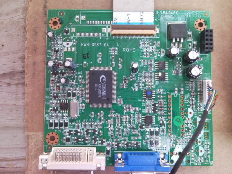

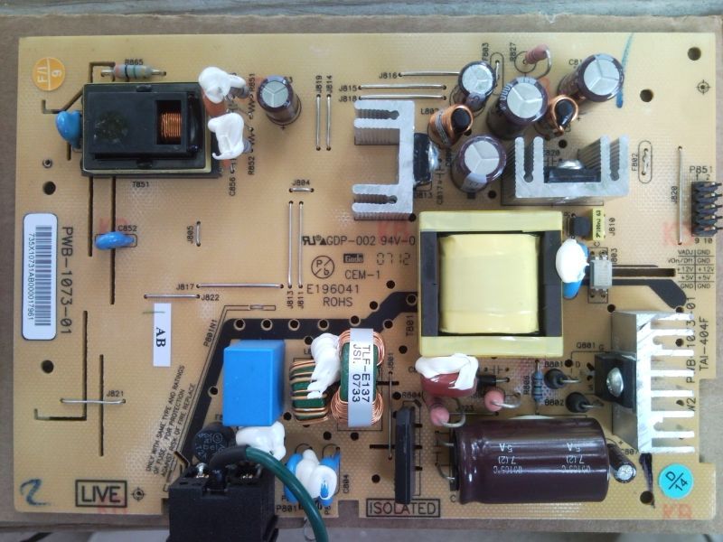

    Napięcia na przetywornicy z podłączoną płytką sygnałową pływają 5V od 1,5-4,3 słychać tyko któryś z kwarców ale jak podłącze obciążenie (żarówke) stabilizują się. Wygląda na to że przetwornica w porządku. Podłączyłem do płytki sygnałowej 5V z zasilacza i na stabilizatorach 3.3V i 1.8V wygląda że też nie obciąża. Nie wiem co dalej, prosze o pomoc.

    To to samo co GATEWAY FPD1775W / HP L1706
    matryca CLAA170WA
    Main Board PWB-0987-04 for eMachines E17T4W

    zasilacz /invert.
    eMachines E17T4 - Napięcia przetwornicy niestabilne, co dalej sprawdzić?
    Co z drugim nap. +12V ?
    - podaj inne pomiary.

    - to wychodzi na brak stabilnej pracy przetwornicy, chyba że tak obciąża inwerter.

    Do Lisek-niestety to nie to samo,wrzuce zdjęcia jutro bo nie chce Mi ich przepuścić firmowa sieć.
    Co do nap.12V to też lekko pływa 11.7-11.9V

    Na płytce sygnałowej gdy podłączony zasilacz na regulatorach 3,3V i 1.8V myślałem że to prawidłowe nap.
    Nie ma zasilania na sterowniku BIT3193, ale to chyba dopiero po starcie układu.

    - to nie kwarc a raczej przetwornica wydaje takie odgłosy. Skąd skojarzenie u Ciebie z kwarcem - nie mam pojęcia???
    Ale wracając do uszkodzenia. Sprawdź/wymień jak zawsze na początek elektrolity w układzie przetwornicy, sprawdź czy nie ma zwarcia na zasilaniu inwertera i MB (+5V). Sprawdź następnie drivery inwertera.
    Skorzystaj ze schematu: https://www.elektroda.pl/rtvforum/topic2381505.html
    Po podniesieniu R801 powinieneś mieć stabilne +12V a na podniesionym F902 +5V.
