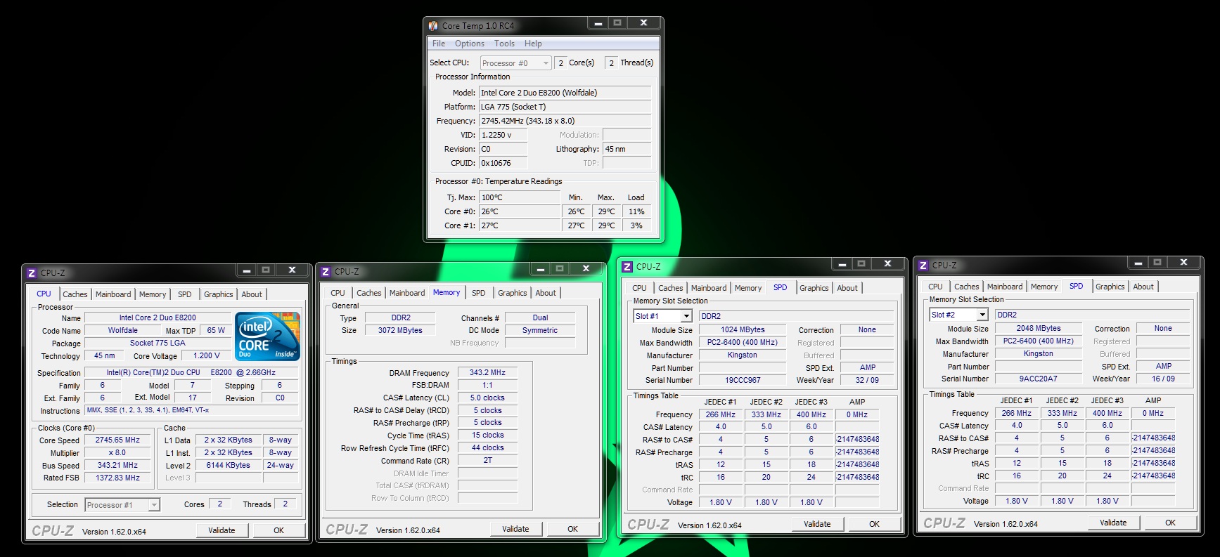

    Witam. Otóż mam dziwny problem. Postanowiłem podkręcić mój procesor czyli Intel Core 2 Duo E8200 2,66 mhz. A więc podnoszę fsb co 10 mhz z 333 do 343 mhz i wszystko póki co jest dobrze i temp. nie przekraczają 40 stopni. Problem zaczyna się gdy dodaje kolejne 10 mhz czyli 353 mhz. Wtedy gdy zapiszę ustawienia, biosu komputer uruchamia się ponownie lecz nie ma obrazu na monitorze. Aby móc uruchomić normalnie komputer muszę resetować ustawienia biosu poprzez wyciągnięcie baterii. Moje pytanie brzmi: Dlaczego tak się dzieje? Słyszałem ze ten procesor da się podkręcić do 3 ghz bez zmian napięć. Oto moje pozostałe podzespoły:

  • #2 11816564
    Kasek21
    Daj screeny z programu CPU-Z -> zakładka CPU, Memory oraz SPD (dla każdego zajętego slotu) po podkręceniu o te 10MHz.
  • #3 11816587
    swiercm
    Moderator na urlopie...
    Zrób zrzut z CPU-Z - wszystkie zakładki.
    Interesują mnie procesor i SPD pamięci.
    Masz na sztywno ustawione Vcore czy na Auto? Sugeruję ustawienie na sztywno.

  • #4 11816624
    domol97
    Proszę oto screen. A co do napięć to mam wszystko na sztywno (nie na auto tylko domyślne)
    Podkręcanie Intel Core 2 Duo E8200 - brak obrazu po zwiększeniu FSB do 353 MHz
  • #5 11816635
    Kasek21
    Ustaw timingi pamięci na 6:6:6:18
