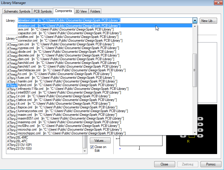

    markosik20
    Poziom 33  

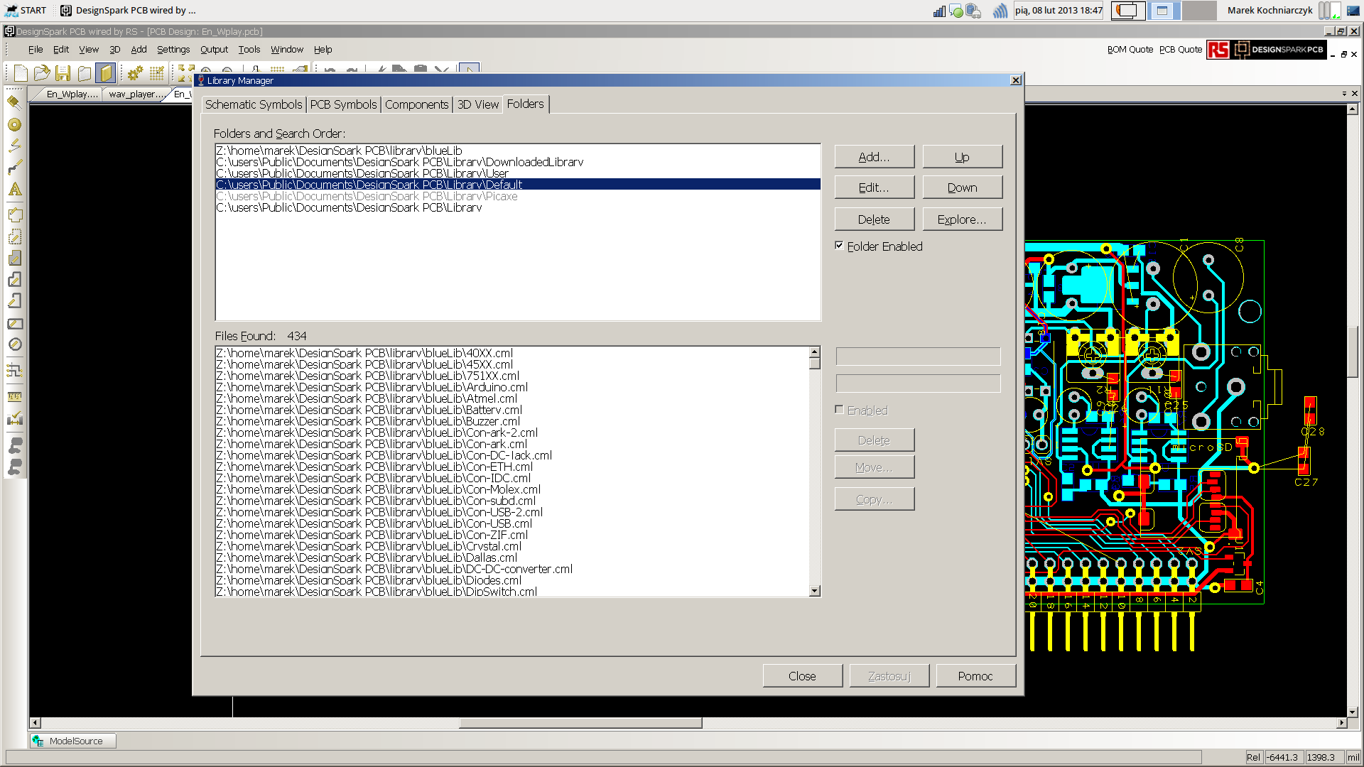

    Może po prostu trzeba włączyć te biblioteki?
    W DesignSpark tak prosto i szybko rysuje się komponent że czasami to nawet nie chce mi się sprawdzać czy znaleziony komponent w bibliotece to ten który dokładnie potrzebuje.

    MES Mariusz
    Poziom 36  
    Faktycznie. Wszystko się zgadza. Zarówno konieczność włączenia bibliotek, jak i to, że malowanie bibliotek w DS jest bajecznie proste.
