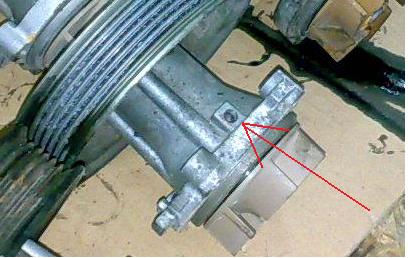

    Witam, po wymianie pompy wody w moich aucie slychejakies tarcie w okolicach pompy. Czy wiecie do czego jest ten otwor na zdjeciu? czy moze on jest do smarowania a fakt tarcia jest oznaka pracy na sucho?

    Nie to nie jest do ''smarowania''.

    Otwór, jak w każdej pompie, służy do tego, żeby płyn wyciekał na zewnątrz przy uszkodzonym uszczelniaczu. Gdyby go nie było, płyn dostawał by się do łożyska pompy, powodując jego natychmiastowe zniszczenie
