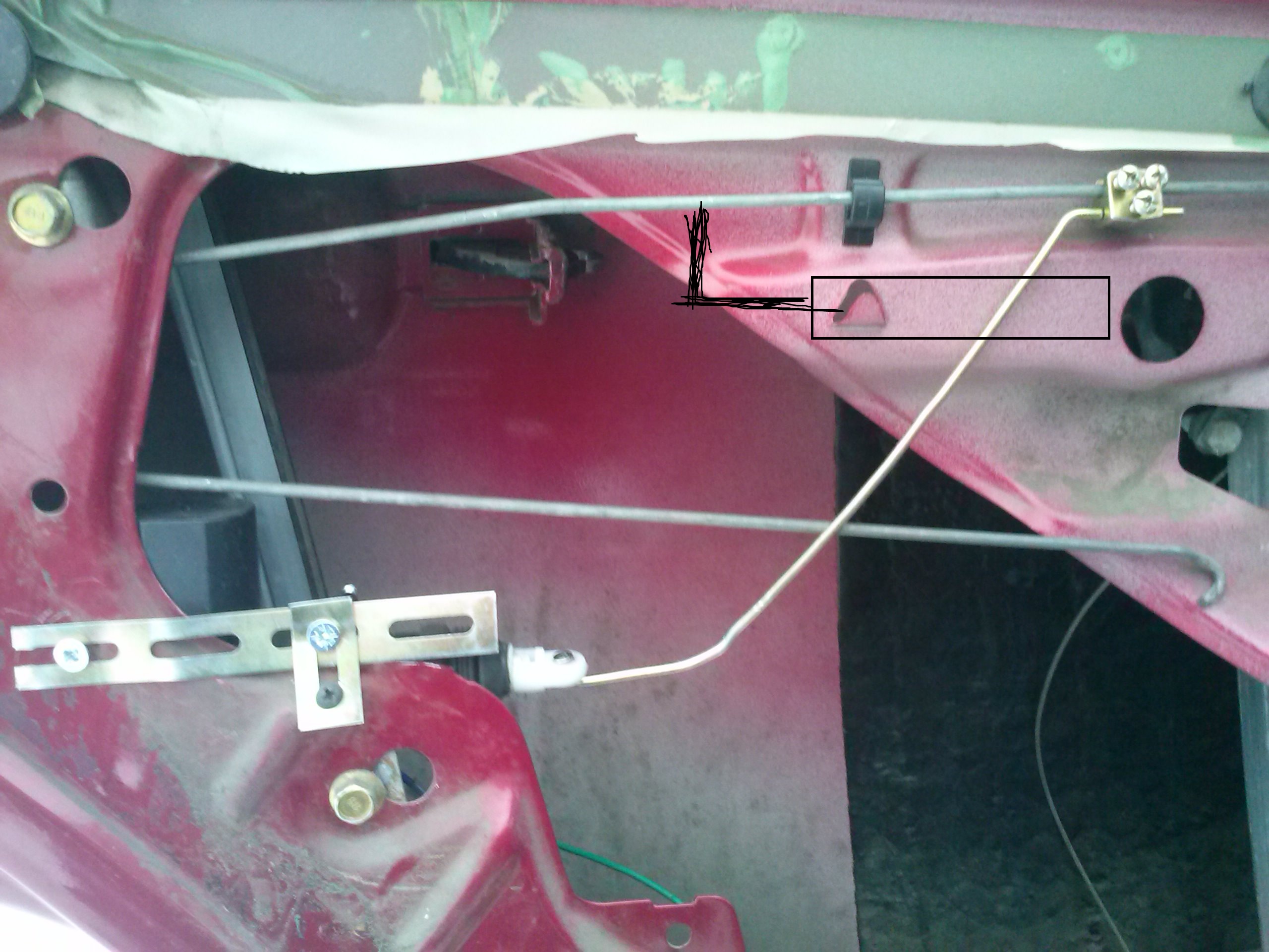

    Mam problem z montażem siłownika od centralnego zamka w tylnych drzwiach. Może ktoś robił takie coś w tym samochodzie. Siłownik po podłączeniu działa prawidłowo ale nie chce zamykać i otwierać tylko rusza się (tak trochę na boki). Podejrzewam że drut od siłownika jest źle wygięty albo siłownik jest źle zamontowany lecz próbowałem na różne sposoby wyginać i w różnych miejscach montować siłownik ale to nie przynosi efektów. Wygląda to tak:
    Seat cordoba 95r. - montaż siłowników uniwersalnego centralnego zamka
    (folia była zerwana)

    Spróbuj przykręcić wyżej ten siłownik praktycznie równolegle do oryginalnego drutu

    miejsca nie ma tam wyżej. Trzeba by było stelaż zrobić po środku tego otworu a tego chciałbym uniknąć

    A tu gdzie zaznaczyłem nie ma miejsca? Siłownik nie musi ciagnąć, można go obrócić i może pchać

    Cięgło siłownika w tej chwili działa jak resor i się ugina. Stąd problemy w działaniu. Montaż jak wskazał 12pawel lub pionowo wykorzystując pręt z plastikowym grzybkiem.
    Spokojnie możesz zamienić zasilanie na siłownikach i obrócić ich działanie.
