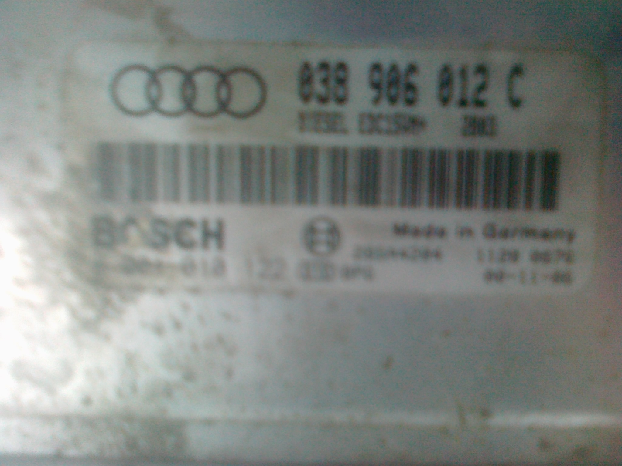

    Witam wszystkich serdecznie mam problem z moją A3 podłączam do niej kwp2000 mam zainstalowane sterowniki itd. wszystko ok do momenty gdy chce zgrać piliki z ECU dochodzę do momentu budzenia ecu i wyskakuje info ecu not found
    Wyciągałem bezpieczniki
    Odłączyłem zegar i nic
    Czy ktoś może zna przyczynę ??

    który rok? jak poniżej 2000 to trzeba rączki zbrudzić niestety...
  • #3 11824357
    grzegorzandrzejak
    2000 a tak dokładniej 29.12.2000 jestem otwarty na wszelkie propozycje czyste brudne jakie tylko masz

    to daj chociaż numery sterownika silnika.

    Tu jest problem bo tak jest 27 z przodu na pamięci
    Link

    czyli już EDC15 na flashu. dobrym sprzętem zrobisz bez wyciągania z auta.

    Kolego.KWP2000 jest i był zawsze blokowany immobilizerem (konieczne jest wypięcie bezpiecznika od zegarów) ,oczywiście KWP to zgłasza przy odczycie.
    Tańszy Galetto ,lub MPPS robi to bez bezpiecznika.
    Sterownik który posiadasz ,czyli z końcówką .....012X jak najbardziej zrobisz interfejsem.Nic nie musisz wylutowywać.

    odłączyłem zegary powypinałem bezpieczniki i nic nie chciało ruszyć więc nie wiem dlaczego w tym jest problem a mam jeszcze jedno pytanie odnośnie bezpieczników kilka jest na aku i 4 odpowiada za wnętrze podobno ale nie wiem czy wtedy nie rozłączy diagnostyki będę musiał sprawdzić chyba że ktoś ma inny pomysł

    marek29
    "odłączyłem zegary"
    To jak chcesz połączyć się z ECU?
    Zegary muszą być wpięte! KWP przez złącze k-line łączy się z zegarami ,a następnie z zegarów W-line łączy się z ECU.
    Musisz na włączonej stacyjce wypiąć za zasilanie "części zegarów" ,najczęściej jest to 11-stka.
    Na zegarach ma zniknąć wyświetlenie czasu i przebiegu.
