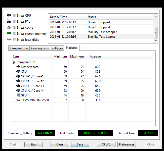

Wiatrak pod pełnym obciążeniem nie pracuje ciągle, tylko przyspiesza a potem zwalnia. Próbowałem wyczyścić otwory wentylacyjne odkurzaczem ale nie przyniosło to żadnego efektu. W moim odczuciu przy maksymalnych obrotach wentylatora powinna być większa ilość wydmuchiwanego powietrza.
W programie Speccy w zakładce CPU podczas maksymalnego obciążenia i po przekroczeniu 90 stopni taktowanie rdzeni zmienia się na 800Mhz, co zapewne jest ograniczeniem przed przegrzaniem procesora, temp spada do 70 stopni, wiatrak zwalnia, później znowu taktowanie wzrasta do 2,5Ghz i tak w kółko. Nie pojawiają się bluescreeny ani artefakty podczas grania w wymagające gry.
W spoczynku temperatura procesora oscyluje w granicach 56 stopni
płyty głównej 56, grafiki 44, dysk twardy 40.
temp. w mieszkaniu to około 23 stopni.
Obudowa laptopa od strony klawiatury jest cały czas chłodna a spód lekko ciepły.
Sprzęt był już w serwisie, nadal jest na gwarancji, została wymieniona płyta główna (około mies. temu).

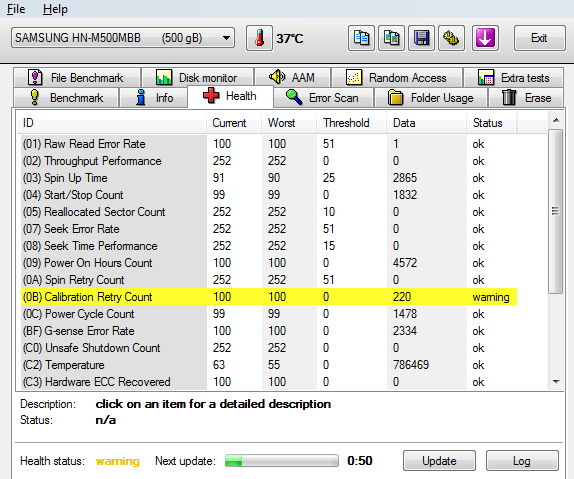

W HD tune są błędy Calibration Retry Count, nie było i nie ma problemów z dyskiem twardym (benchmark odczyt/zapis jak najbardziej ok).
