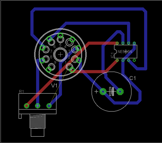

    Eagle nie chce mi łączyć lamp elektronowych z biblioteki tubes.lbr pobranej ze strony Cadsoftu ani potencjometrów obrotowych z innemi elementami. miał ktoś może podobny problem i jak go rozwiązał?

    Pokaż schemat, najlepiej wklej go jako załącznik.

    Widać, że są małe kreski oznaczające że elementy nie są podłączone.
    Oczywiście ten "projekt" to bujda, pokazuję tylko o co chodzi. Wziąłem kilka pierwszych lepszych elementów i popodłączałem byle jak.

    Jeżeli do prowadzenia ścieżek używasz narzędzia Route, to program automatycznie linie Unrouted (te cienkie żółte) sam likwiduje.
    Jeżeli używasz narzędzia Wire, to takie problemy jak piszesz będziesz miał. :D
  • #5 11822808
    rossa
    Dzięki chłopie, przez pół roku kląłem przez to na ten program.
