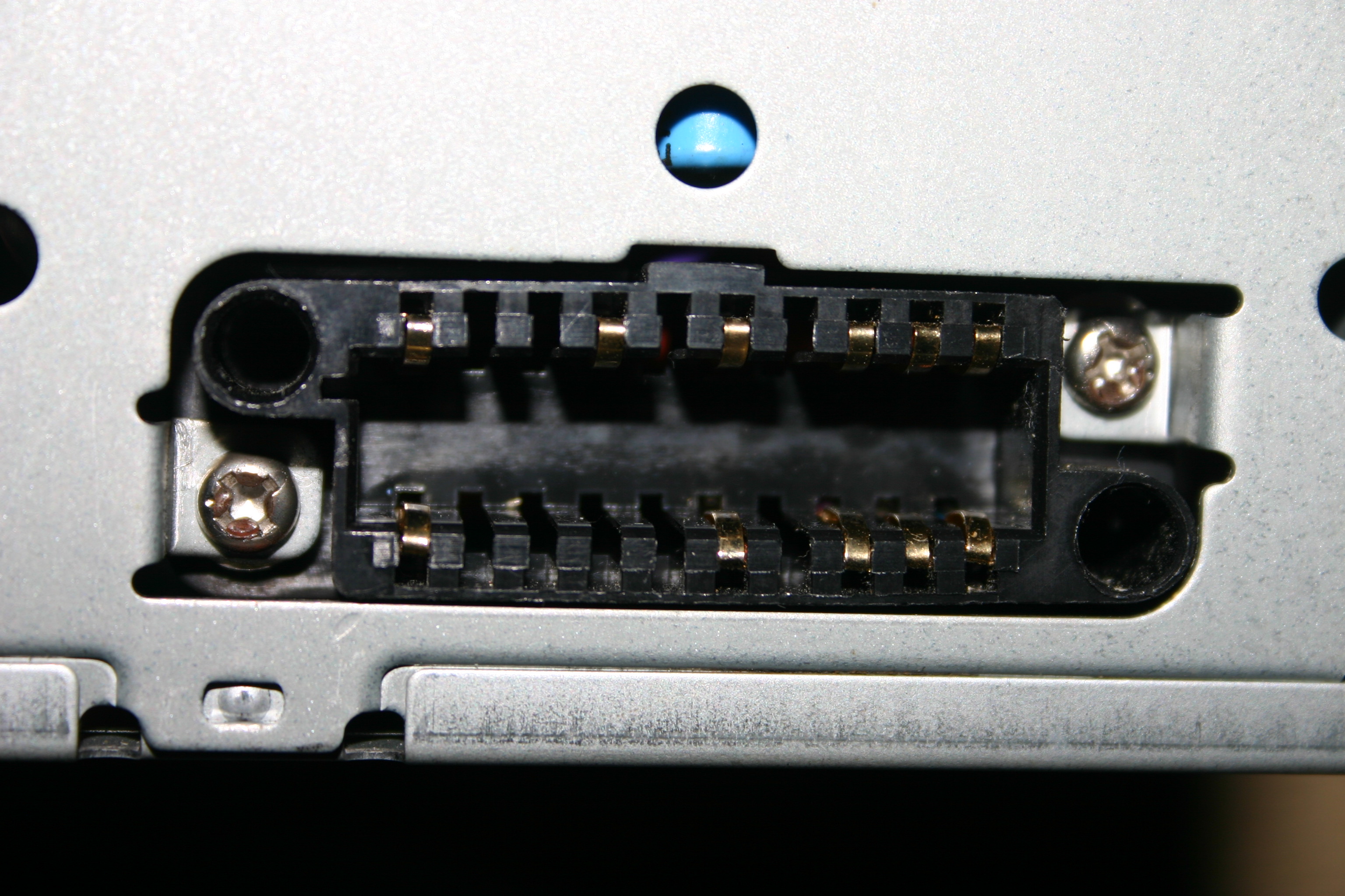

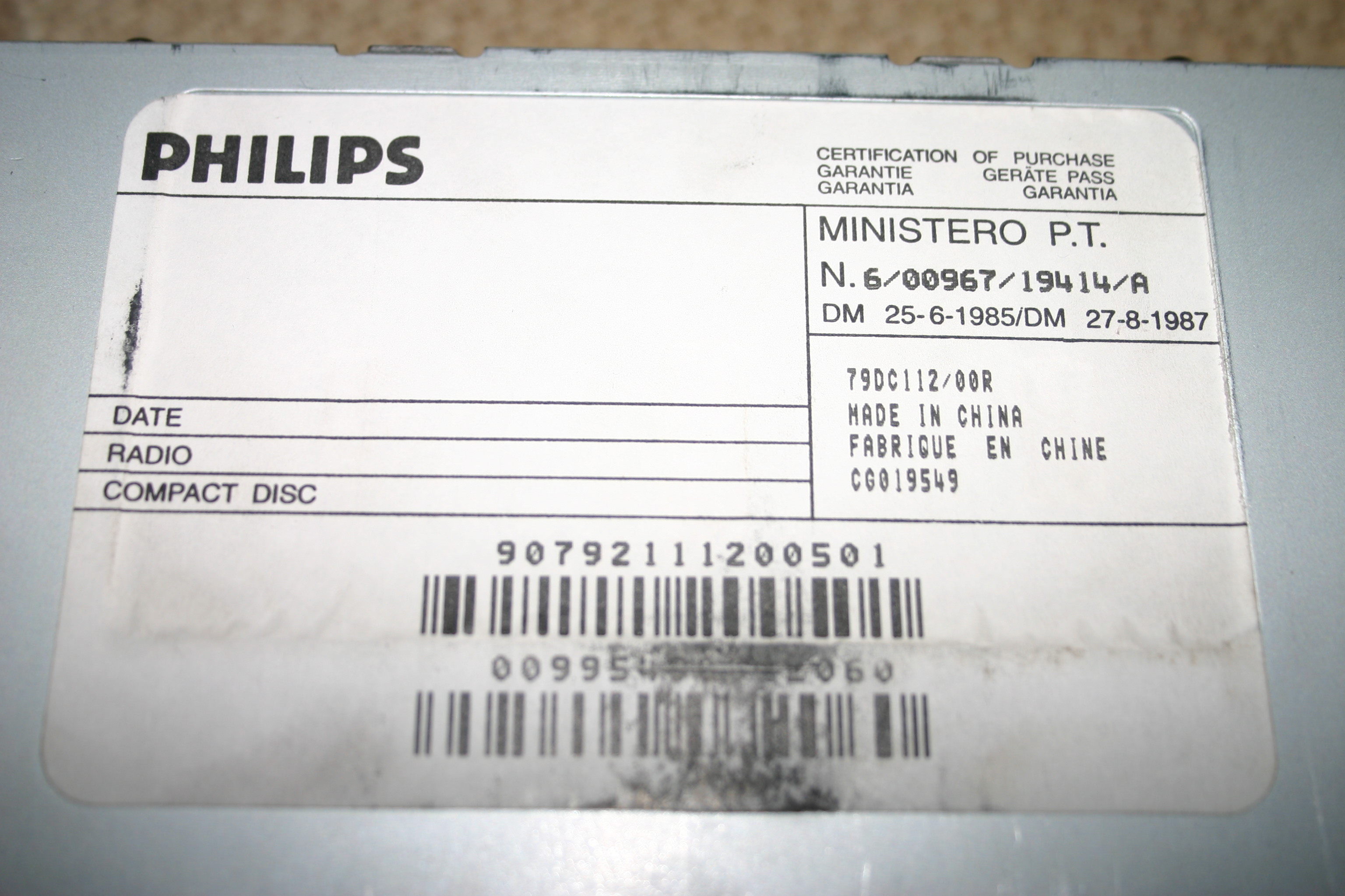

Dzisiaj chciałem w pewnym fiacie uno zamontować nowe radio w miejsce starego. Jednak po wyjęciu ukazało mi się złącze, którego wcześniej nie widziałem i nigdzie nie mogę znaleźć informacji o takim. Na obrazkach widać model radia i złącze. Czy ktoś może wie jakie to wejście po oglądnięciu zdjęcia?
Zakładam z góry, że nie uda mi się kupić gotowej przejściówki na ISO i chciałbym sam przerobić złącze w samochodzie. Jest doprowadzonych do niego 8 używanych kabli i 2 nieużywane (mute i sterowanie z pilota).
1 zasilanie (+12V)
2 ziemia
3 right rear (+)
4 right front (+)
5 left rear (+)
6 left front (+)
7 left return (-)
8 right return (-)
Chciałbym teraz te kable przenieść na złącze ISO. Z tego co się orientowałem, w złączu ISO dla każdego głośnika osobno jest osobny kabel ze znakiem -. Czy jeżeli z left return zrobię 2 wyjścia na left rear (-) i left front (-) i podłącze to do kostki ISO w odpowiednich miejscach to te kable będą spełniały swoją rolę i nie dojdzie do żadnych zwarć itp.? Z góry przepraszam za głupie pytania, to moja pierwsza taka przeróbka
