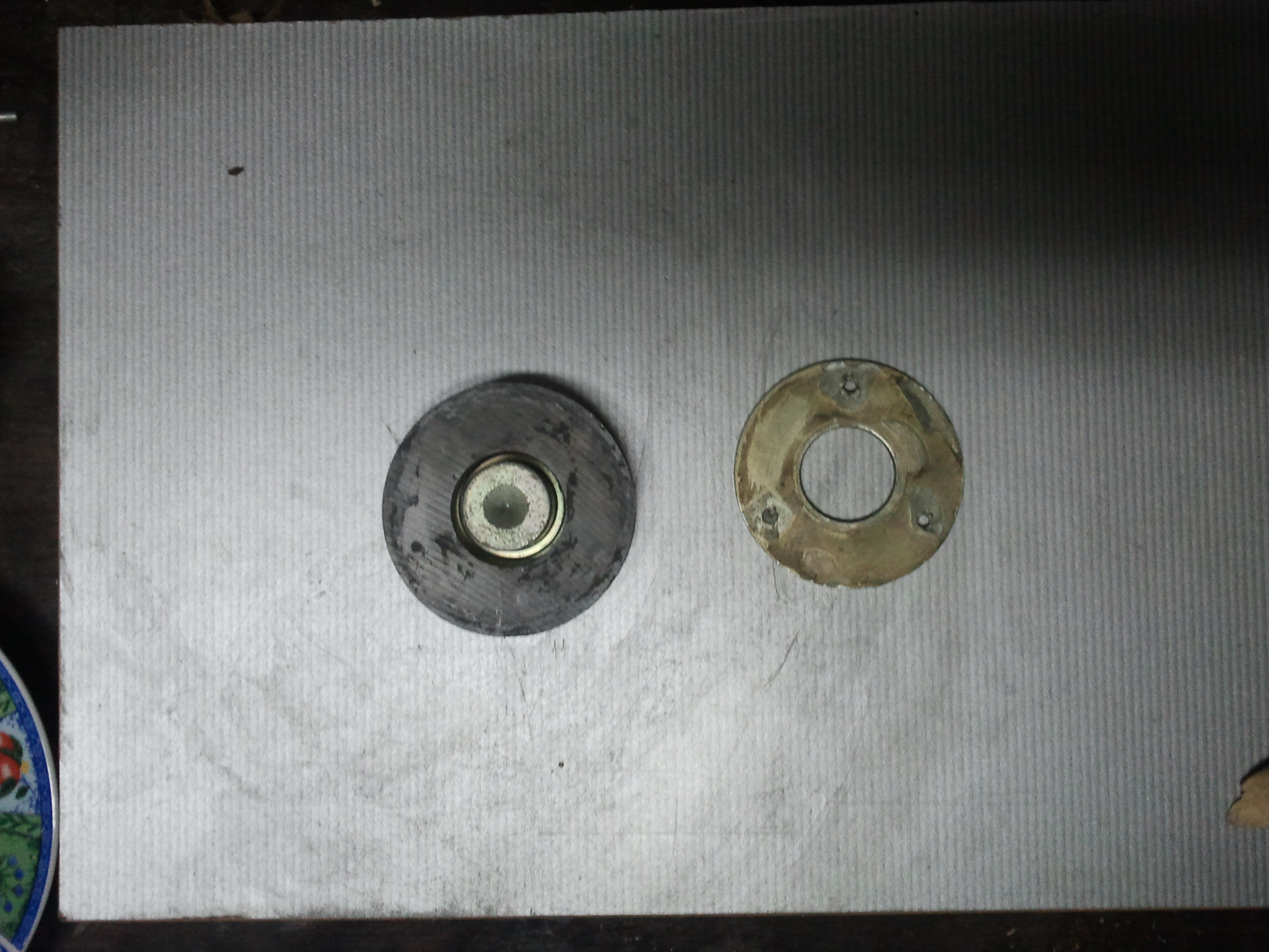

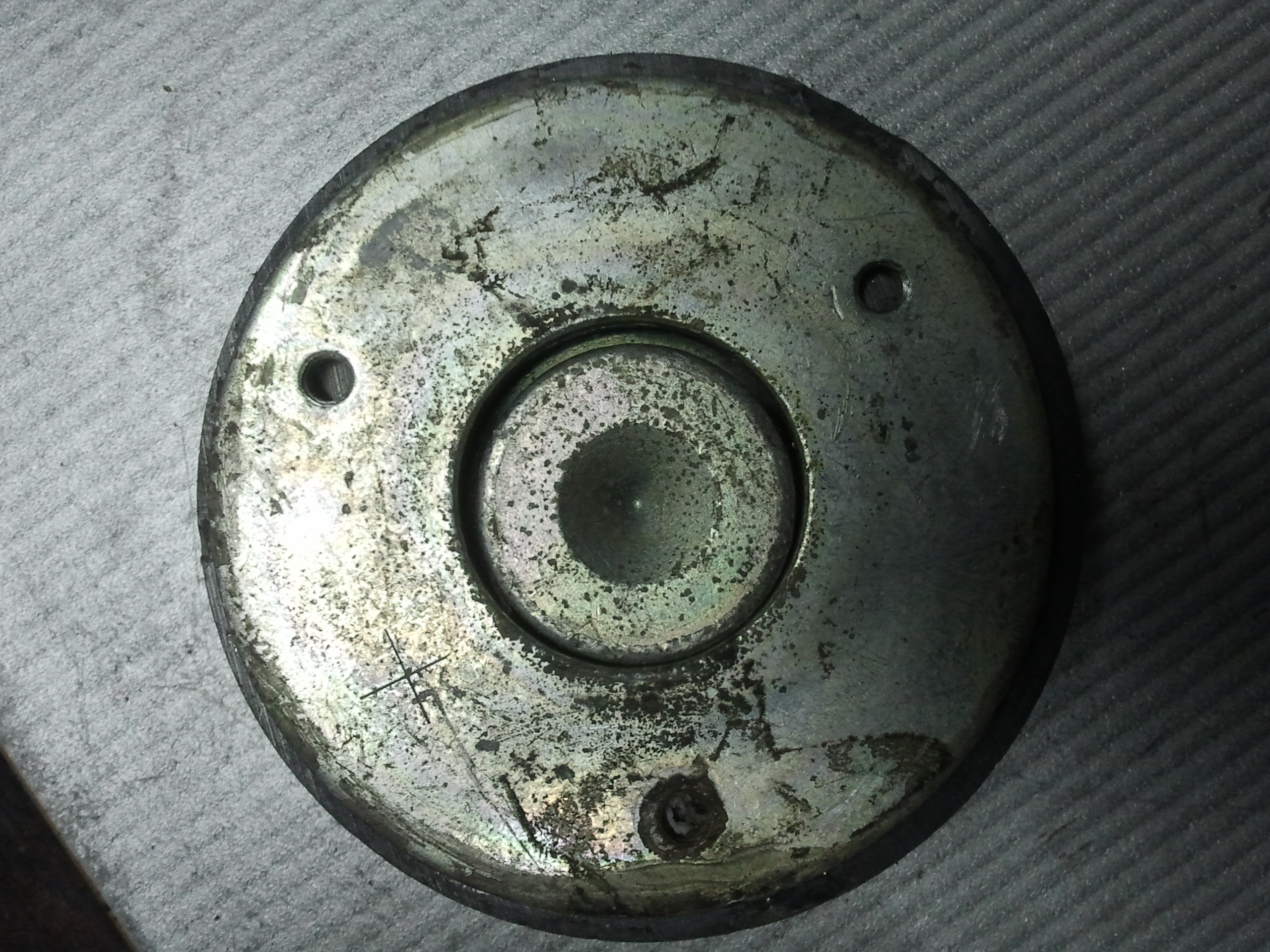

    Witam. Dziś wszedłem w posiadanie głośnika GDWK 9/80. Po oględzinach widać było, że ten okrągły metal w magnesie jest odklejony i nie ma tam równej szczeliny na cewkę, nie wchodzi. Da się to jakoś naprawić ?? Naprawa głośnika GDWK 9/80 - odklejony magnes i nierówna szczelina cewki Naprawa głośnika GDWK 9/80 - odklejony magnes i nierówna szczelina cewki Naprawa głośnika GDWK 9/80 - odklejony magnes i nierówna szczelina cewki

    Naprawić się da.
    Potrzeba wykonać odpowiedni dystans dla ustawienia poprawnej szczeliny i przykleić nabiegunnik do magnesu.

    Klej cyjanowy typu kropelka zda egzamin.

    Witam. Ja wycinam paski blachy z puszek po piwie (aluminiowych) i nimi centruję. Nie zapomnij dokładnie wyczyścic szczeliny!

    Równie dobrze może być to gruby papier, klisza lub podobny sztywny materiał.

    OK, klejenie się udało, wszystko się trzyma kupy jak to się mówi :D Tylko jeszcze jedno pytanko. Czy jest różnica w którą to stronę przykleję ? Na górze jest taki plusik. Co się okazuje, mój 9/80 który mam w MILDTONACH 110 jest głośniejszy od tego. Może to wina odwrotnego przyklejenia ? plusik powinien być od góry czy od dołu ? I jak rozpoznać gdzie w cewce jest +, a gdzie - ?

    Nie ma znaczenia w która stronę. To tylko kawałek metalu.
    Różnica głośność w głównej mierze zależy od cewki w głośniku, oraz jej montażu (głębokość).
