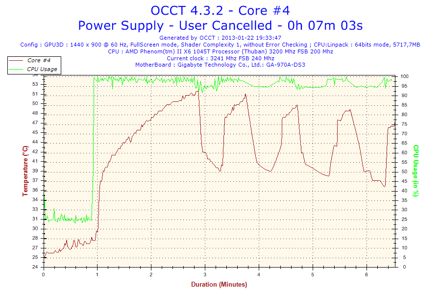

    Witam serdecznie!
    Zazwyczaj to ja pomagam, a nie pytam, ale kto pyta nie błądzi ;) . Chciałbym prosić o pomoc, opinię szanownych forumowiczów. Ale do rzeczy.
    Ostatnio dość ostro podkręciłem CPU i GPU. Jako, że oba elementy są stabilne postanowiłem zapuścić test w OCCT obciążający całą platformę (GPU, CPU, RAM, wszystko 100%). Wszystko chodzi kilkanaśdzie/dziesiąt sekund (będę tu mówił o temperaturach tylko rdzeni, ale zmiany są wprost podobne na wszystkich czujnikach) temperatura CPU 55*C i nagle z zasilacza zaczyna dochodzić pisk, zapewne cewki, lecz nie byłoby w tym nic dziwnego gdyby nie fakt, iż temperatury spadły o średnio 10*C! Po kilkunastu sekundach pisk ustaje, temperatury rosną. Potem znowu pisk, temperatury spadają i tak w kółko cały test! Cewki mogą sobie piszczeć, niech piszczą. Ale dlaczego temperatury spadają???
    Pozdrawiam, Oxmon

    Wrzuć wykresy z OCCT.

    Zapomniałem napisać o jeszcze jednej bardzo ważnej rzeczy. Mianowicie w momencie gdy zaczyna się ten pisk, razem z temperaturami spada wydajność. Ze 150FPS nagle robi się około 70, ale obraz zacina się jakby były 2, albo czasem jeden. Pisk ustaje, wydajność wraca do normy. Test robiłem na ustawieniach używanych na co dzień (czyli podkręcony tylko odrobinę CPU), gdyż zauważyłem, że efekt ten sam, a nie chciało mi się już tego wszystkiego podkręcać.
    Wykresy obrazują dokładnie to, co mówię. Nie patrzcie tylko na napięcia, gdyż są to jakieś bzdury, choć wykres również "skacze"
