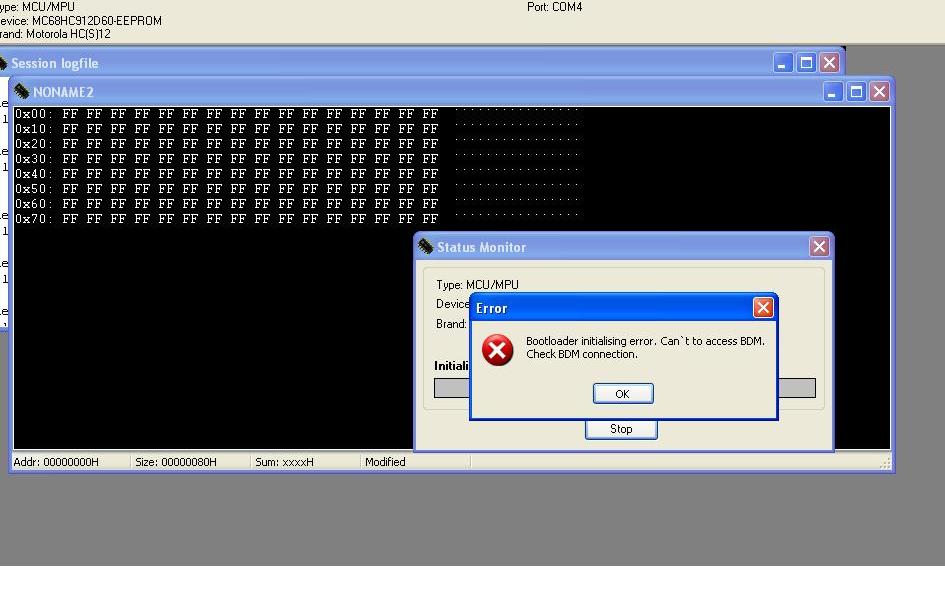

    witam kupilem sobie clio wersja jeszcze 2 ale z 2009r :) byly strzelone pasy i potrzebuje skasowac date wylutowalem motke jak w temacie ale nie moge jej zczytac ciagle wali mi blad bootloader initialising error can`t to access BDM check BDM connection programator to x prog m przerabial juz ktos taki temat?

    witam, jaki numer sterownika ?
  • #3 11834005
    piotrekwoj1
    Ile motka ma nóżek 80 czy 112?

    Hc912 robisz bez wylutu, adapterem bdm.

    no nie wiem jak do konca z tym adapterem bdm ale zostalem zaskoczony bo motka zaprogramowala sie ale tylko w ukladzie, po wylucie byl bez przerwy ten sam blad co opisalem wczesnie po wlutowaniu motka czyta sie bez problemu:) pozdrawiam i dziekuje za zainteresowanie tematem :)
