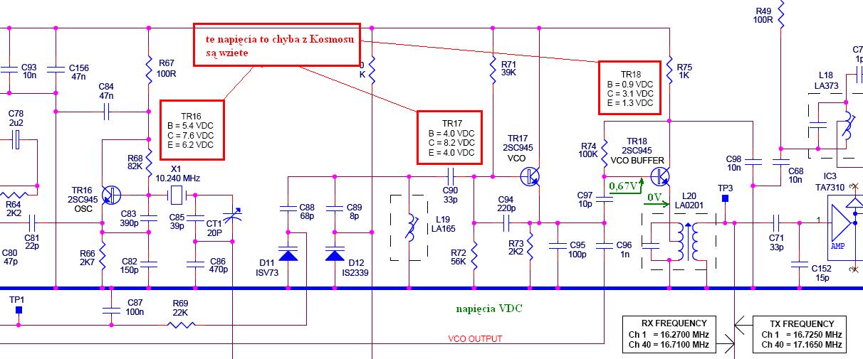

    Sprawdzam to radio z innym sprawnym, przenośnym.
    1. Radio nie reaguje na podpięcie anteny tzn. szum się nie zwiększa. Kompletny brak czułości - choć nadaję z innego radia z odległości do 0,5m Uniden i tak nic nie odbiera.
    2. S-metr nie działa, wychyla się przy nadawaniu - wciśniętym mikrofonie i zaraz wraca do zera. Na radiu przenośnym widać nośną i słychać ciche burczenie, modulacji brak.
    Napięcia pomierzone raczej zgadzają się ze schematem (mój zasilacz to 12V).
    Znalazłem jedną usterkę filtr ceramiczny FT3 - S455KTz (5 nóżek), zwierał tranzystor TR5. Okazało się że problem robi jedna z trzech mas (zwiera). Podłączyłem go tak tymczasowo: baza TR5 przez kondensator 10nF do filtra. (...czy powinno radio coś odbierać?)
    Co dalej, gdzie szukać, od czego zacząć?
    Załączam schemat radia: uniden_400_pc404_sch.pdf

    Rozumiem, że filtr odpowiada za odbiór, a co można zrobić z nadawaniem i praktycznie nie działającym s-metrem?
    Czy pomiar na emiterze TR18 (VCO) 0V (powinno być 1,3V) może o czymś świadczyć?
    Patrząc na schemacie na emiterze 0V wydaje się być prawidłowo,emiter poprzez uzwojenie filtra L20 dochodzi bezpośrednio do masy.Widzę również że podane jest napięcie 1,3V TR18 emitera ,więc na razie się tym nie sugeruj zadbaj o filtr tak jak pisał przedmówca.

    Victor777 napisał:
    Pomiar w TP3 też 0V.
    Przypominam, że piszesz w dziale serwisowym. Pisałem o pomiarach w punkcie TP3, ale częstotliwości, co masz na schemacie, podane częstotliwości i prosiłem o pomiar. Sprawdź omomierzem, czy emiter przez uzwojenie ma przejście do masy. Może uzwojenie pierwotne L20 ma przerwę?
    Świadczyć może tylko o niepoprawności takich pomiarów lub pomiaru napięć zmiennych (w.cz. gdy chodzi o E TR18) .

    Victor777
    Poczułem się skarcony... jedynym wytłumaczeniem jest to, że posiadam tylko zwykły multimetr i wkradła się "machinalna" odpowiedź...
    Przepraszam.
    .Labrador potwierdziłeś moje przypuszczenia.
    Jeżeli zaś chodzi o E T18 to ma przejście do masy.
    SP5ANJ ale większość tych pomiarów potwierdza się z tym schematem lub jest bardzo zbliżona...
