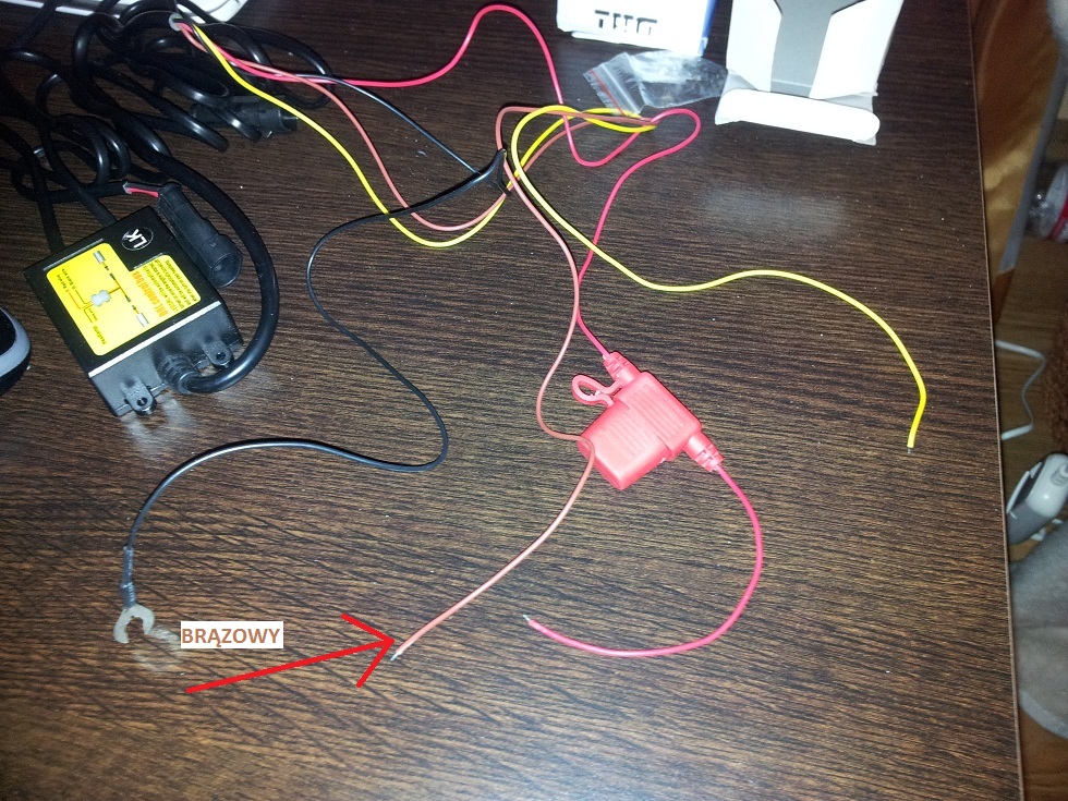

    Witam!
    Mam pytanie gdzie podłączyć w aucie brązowy kabelek który wychodzi ze sterownika świateł dziennych NSSC 501 HP?
    oczywiście czerwony idzie do plusa z zapłonu od kluczyka
    czarny to masa
    żółty pod pozycyjne światła aby dzienne wyłączać po zapaleniu pozycyjnych
    i pozostaje jedna niewiadoma na zdjęciu poniżej BRĄZOWY
    Bardzo proszę o pomoc DRL 501 HP - Podłączenie brązowego kabelka ze sterownika NSSC 501 HP DRL 501 HP - Podłączenie brązowego kabelka ze sterownika NSSC 501 HP

    Zobacz przez kontrolkę max 5W czy podanie masy na brązowy przewód, nie działa tak jak podanie zasilania na żółty. Możliwe, że to wersja do aut ze światłami sterowanymi masą. Jeśli nie, to ie podłączaj wcale. Możliwe, że Chińczyk miał akurat same czterożyłowe przewody i ta żyła jest "wolna".

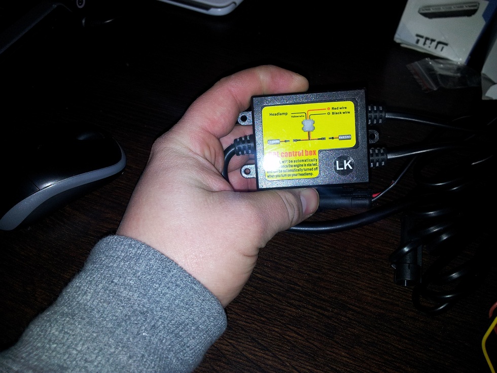

    A w instrukcji co jest napisane, bo nie wierzę ,że piszą o 3 przewodach a jest w rzeczywistości 4.
  • #4 11831531
    przem27
    Poziom 30  
    Instrukcję to masz na naklejce na obudowie i pewnie tyle...

    Panowie dziękuję za odpowiedzi. Temat się wyjaśnił dlatego napiszę dla tych którzy kiedyś będą mieć podobną rozkminę (dodam iż czytałem instrukcję i nie było w niej podane co zrobić z brązowym kabelkiem stąd też mój post apropos kolegi pouczającego mnie o prześledzeniu instrukcji)
    Brązowy kabelek (który akurat u mnie nie jest nigdzie podłączony tylko zaizolowany i wygubiony) służy do funkcji ściemniania świateł dziennych do wartości ok 30% ich mocy i tym samym wykorzystania ich jako światła postojowe w aucie co nie wiem czy jest w Polsce do końca legalne... Więc wszystko jasne.... Dziękuję i pozdrawiam!
