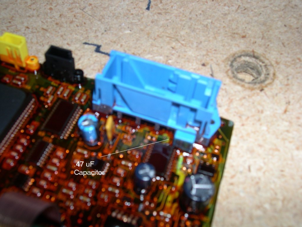

    Witam . Czy ktoś wie jaki jest symbol tranzystora w liczniku , są tylko dwa z radiatorami. Z jednego idzie odczytać PH50 116 BD 138 albo BD136 a drugi Motorola BD 437 Licznik VDO 88 311 220 . BD 136 czy BD 138 ?
    Sprawdzone . Nie ma ponoć różnicy czy będzie BD136 czy BD138 ale pojawił się problem z BD 437 . Sprzedawca twierdzi , że ma być BD 137 a na tranzystorze jest BD437 ?

    Wymieniłem wszystkie elementy zaznaczone na czerwono i dalej podczas jazdy licznik gaśnie (działa tylko podświetlenie , wskazówki i kontrolki nie działają) i po chwili się zapalają Bmw e36 318 1996 - Licznik VDO - symbol tranzystora .
    Nie wymieniłem jedynie kondensatora zaznaczonego wykrzyknikiem , symbol to 68u 6v3

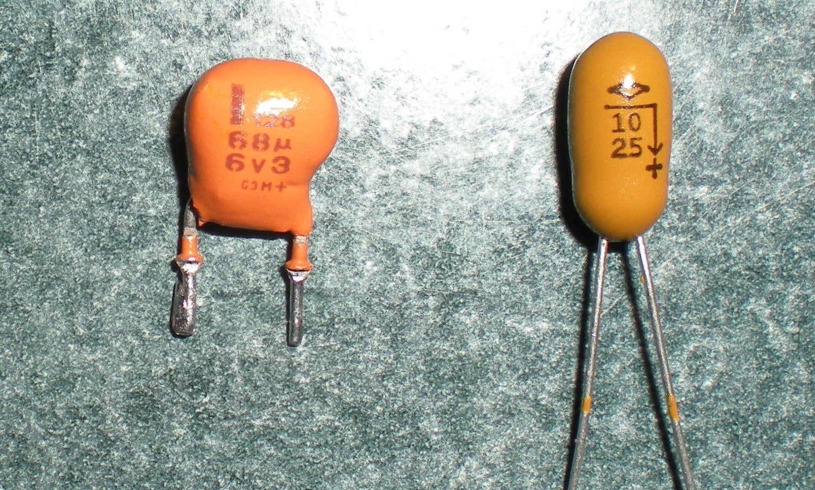

    mercedes500s
    Czy zamiast pomarańczowego kondensatora może być ten drugi ? Bmw e36 318 1996 - Licznik VDO - symbol tranzystora
  • #8 11871904
    emeryt2
    Nie , gdyż jest inna pojemność - 10 mF , a ma być 68!
    Czy przyczyną tej usterki jest kondensator?
  • #9 11874138
    mercedes500s
    Właśnie coś mi się nie podobało z tym kondensatorem , sprzedawca żonie powiedział , że to zamiennik .
    Czy to wina tego kondensatora to nie wiem , wszystko wymieniłem co się dało oprócz tego kondensatora.
    Za gaśnięcie panelu klimatronika odpowiedzialny jest właśnie podobny kondensator .
