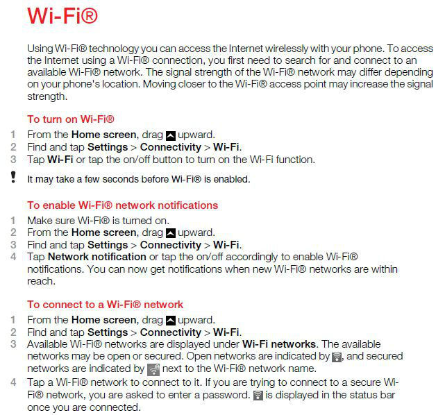

    Syn ma Sony Ericssona Walkman WT13i
    chciałem mu włączyć WiFi, zrobiłem wszystko wg poniższego manuala (prosta sprawa)
    niestety telefon nie znajduje żadnej sieci .... (dostępnych jest 5)
    Telefon był kupowany nowy ... wcześniej wifi nie było włączane, w czym może być problem?
    Sony Ericsson WT13i - WiFi nie wykrywa żadnej sieci

    Mialem taki sam problem z tym telefonem (nie znajdowal zadnych sieci WIFI). I znalazlem rozwiazanie na zagranicznym forum. U mnie pomoglo:
    Enter to the service menu by entering #*878#
    -Tap on the Hardware test
    -Tap on Wifi
    -Tap on the Power Save setting
    -you will see that power save and raming are both on, just disable PS.(power save)
    -Turn off the phone
    -Turn it On, search for your network and Enjoy =D
