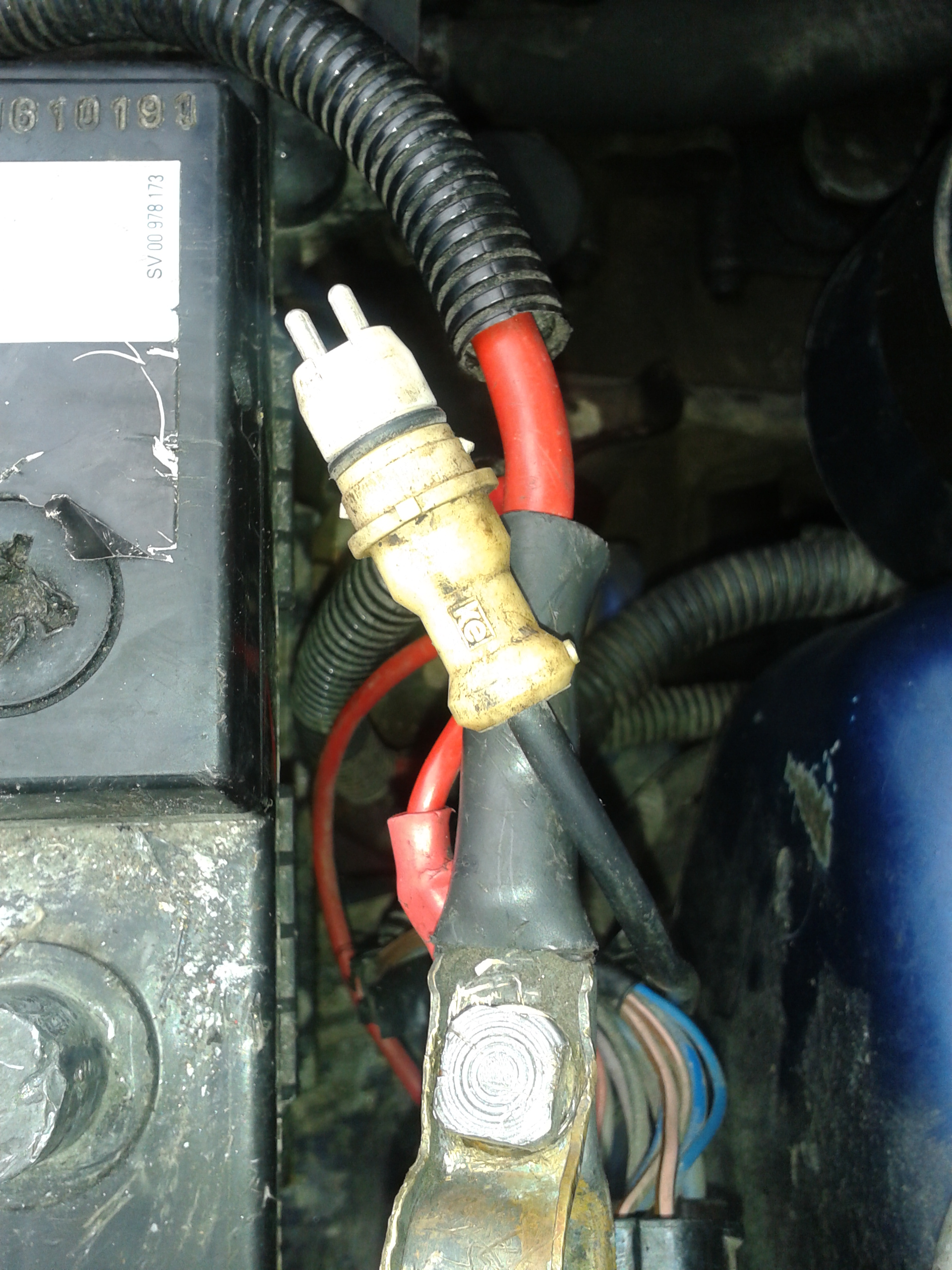

    Samochód Rover 416 1,6 Si 1997r. - nie chciał zapalić, akumulator miał 11,43V, więc naładowałem go !
    Po naładowaniu miał 12,76V, ale przy wkładaniu go do samochodu zauważyłem luźno zwisający wtyk wychodzący z czarnej plastikowej puszki obok akumulatora, znalazłem drugą końcówkę i złączyłem to, samochód zapalił z pierwszego dotknięcia !
    Rover 416 1.6 Si 1997 - Funkcja złącza obok akumulatora?
    Nie znam się na samochodach i chciałbym dowiedzieć się od czego jest to złącze ?

    Ten wtyk jest od ABS, a to, że zapalił to akurat zbieg okoliczności, bo nie ma z tym nic wspólnego ! Niestety następnego dnia było to samo, kupiłem nowy akumulator, lecz kłopoty nie zniknęły, w końcu zgasł mi na światłach i już nie odpalił, rozrusznik kręcił jak głupi tylko zero palenia !
    Po zaciągnięciu go do warsztatu okazało się, że uszkodzona jest kopułka a dodatkowo rozprogramował się immo ( tak powiedział mechanik ) - po wymianie i zaprogramowaniu niby jest wszystko w porządku, ale nadal ma takie momenty przy odpalaniu, że trzeba kilka razy przekręcić kluczyk żeby zaskoczył - rozrusznik po regeneracji !

    Po tak długim czasie dopiero, lecz wszystko jest już ok - przyczyna była w radosnej twórczości jakiegoś mechanika u poprzedniego właściciela - przewód od czujnika położenia wału był połączony na skrętkę w jednym miejscu (schowanym jeszcze w rurce), a jeden z nich w samej wtyczce był "przylutowany" na słowo honoru, po zrobieniu porządku skończyły się kłopoty !
