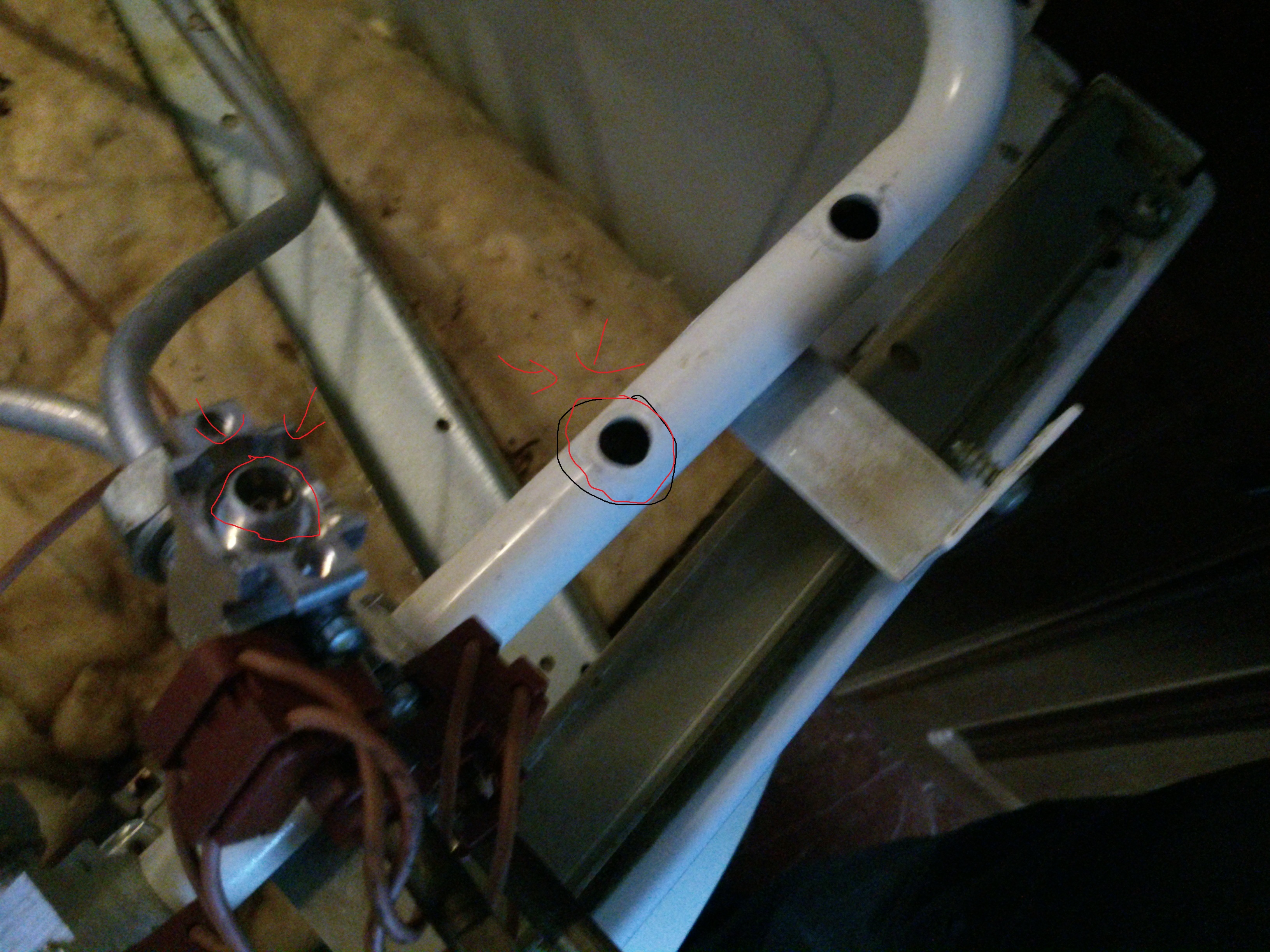

    Mój problem polega na tym, że występuje nieszczelność w kuchence gazowej na uszczelce. I moje pytanie jest co to za uszczelka i gdzie można taką dostać. Dołączam zdjęcie z uszczelką oraz miejscem gdzie była założona.

    Nigdzie. Uszczelki są tylko z zaworami. Szukaj na złomach - ew. możesz zrobić uszczelkę z węża silikonowego o tej samej średnicy. Jak coś, to podeślę Ci kawałek.

    Dzięki za odpowiedź, uszczelniłem dodatkową podkładką i nic nie ulatuje.
