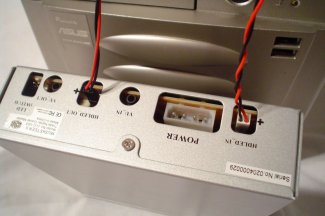

    Witam;) kupiłem panel musketeer 2. i jak w temacie mam problem z jego podłączeniem. Wszystko juz prawie mam ale nie mam zielonego pojęcia gdzie mam podłączyć te 2 kable.. na płycie głównej nie widzę żadnego gniazda z takimi oznaczeniami. są 2 takie ale juz zajęte przez kable od obudowy.
    zależy mi na szybkiej pomocy..

    HDD LED_IN masz podłączyć do pinów diody HDD na płycie głównej (złącze front panel). Masz tam obecnie podłączoną diodę HDD obudowy komputera. Do gniazda HDD LED_OUT podłączasz natomiast ten odłączony kabelek diody HDD obudowy komputera.

    Aby działały pozostałe dwa wskaźniki trzeba podpiąć także wyjście dźwięku.

    teraz wszystko działa jak należy. ale pojawił się następny problem. buczenie w głośnikach miałem zawsze ale tylko kiedy były podłączone do wyłączonego komputera. natomiast gdy komputer był włączony buczenie cichło. teraz buczenie jest nawet przy włączonym komputerze. czym to może być spowodowane? i wgl skąd się bierze ten dzwięk?
