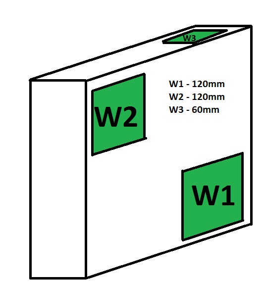

    Witam. Zastanawiam się jak zamontować wentylatory w mojej obudowie aby był jak najlepszy obieg powietrza. Mam obudowę slim. Więc ma 7cm szerokości. W środku nietypowo bo siedzi płyty główna z Xbox SLIM wraz z zasilaczem :) Obudowa będzie stała pionowo jak na rysunku.
    Wentylator 1 ma 120mm i znajduje się na tej samej wysokości co radiator. Prawie się z nim styka. Luz między wentylatorem, a radiatorem to ok. 1cm.
    Wentylator 2 ma 120mm i znajduje się na tej samej wysokości co zasilacz (bebechy zasilacza na wierzchu nie są w drugiej obudowie). Luz między nim też ok. 1-1,5cm.
    Wentylator 3 ma 60mm i znajduje się na górze obudowy.
    Więc panowie doradzajcie :)
    Na początku miałem 2x120mm wyciągające i 60mm dmuchający. Ale zastanowiłem się chwilę i ciepło leci do góry więc może lepiej 60mm wyciągający tak samo jak i W2, a W1 dmuchający?
    W sumie czekam na propozycję bo sam już nie wiem :)

    Myślę, że Kolegi propozycja jest jedyną sensowną.
    Czy są gdzieś jeszcze jakieś miejsca na wentylatory?

    Czyli, która wersją? Pierwsza czy druga?
    Nie to są jedyne miejsca na wentyle.
    Na górze nad W2 jest jeszcze kratka ok. 60x100mm ale nie do zamontowania wentyla.
    Jeszcze zastanawiam się jak by W1 i W2 dmuchał, a W3 wyciągał?

    Fakt , nie sprecyzowałem.
    W1 wtłaczać powietrze, a W2 i W3 wyciagiągać.

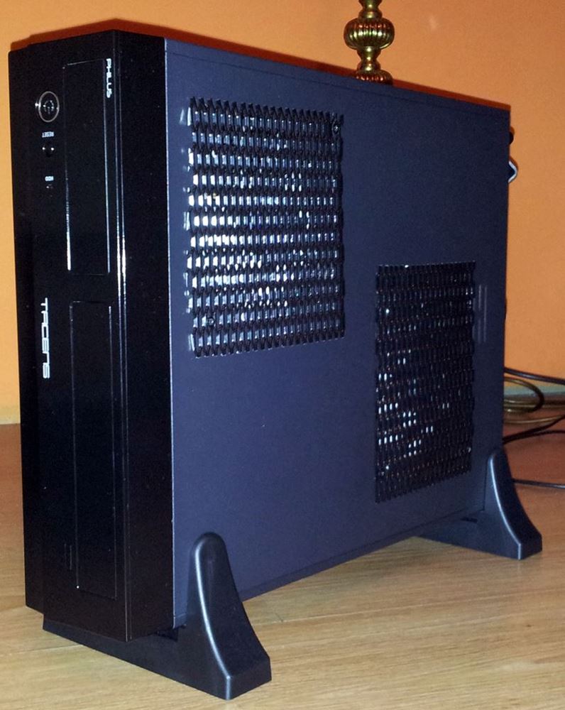

    No zobaczymy jak to będzie. W razie co jeszcze 2 fotki:

    Nieukrywajmy ale najlepszym sposobem jest po prostu przetestować. Od razu zaznaczę, że W3 powinien wypychać, W1 zasysać. Pozostaje tylko pytanie jak ustawić wentylator W2.

    Więc tak.
    W1 zasysa
    W2 wypycha
    W3 wypycha
    Temperatury na procku i GPU 70-75st.
    W1 zasysa
    W2 zasysa
    W3 wypycha
    Temperatury na procku i GPU 60-63st.
